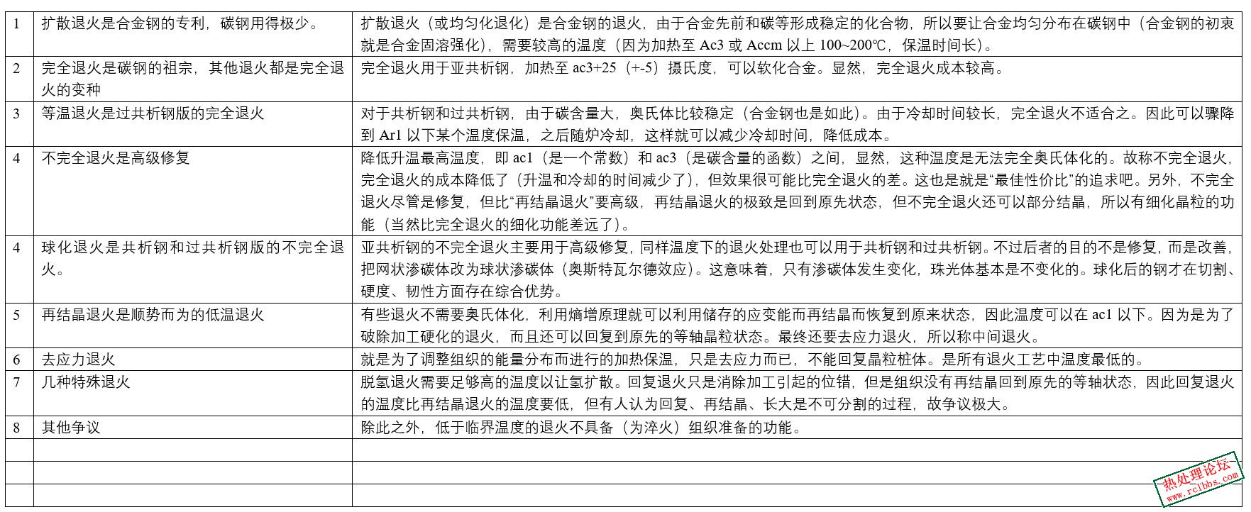

[讨论] 个人对各种退火工艺的通俗解释,请大家修改和补充下。
签到天数: 216 天
发表于 2023-8-11 10:58:59 | 显示全部楼层 |阅读模式

发表于 2023-8-18 09:11:13 | 显示全部楼层
特别是牵涉到成本,往往就很复杂了。

发表于 2023-8-16 18:53:36 来自手机 | 显示全部楼层
退火工艺大致上没什么问题

发表于 2023-8-11 11:09:15 | 显示全部楼层
大致上没啥问题:):):)
