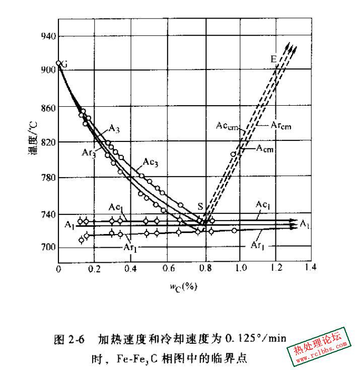

1)        奥氏体的稳定度(随碳含量)存在极值。这个是因为随着碳含量的增加,产物(铁素体和渗碳体)的应变能越高,所以过冷奥氏体的稳定性越好,亚共析钢想要转变就需要大的过冷度。而过共析钢是析出碳化物,为结晶提供了核心,所以尽管有较大应该能,但相互抵消后,碳含量对奥氏体稳定性影响为0。
2)        AC1和AR1基本是水平线。原因如上,应变能和核心,两个因素相互抵消,所以相变温度和碳含量关系不大。
3)        AC1和AR1两条线,其实可以左右延伸(直至封闭),只是没有必要去证明了。
4)        ACCM和ARCM是虚线,是由于分析异常困难,固体渗碳体在固体中的检测,异常困难,只能间接去猜测。
5)        ?
个人对铁碳相图的临界点的解读,请大家修改和补充下。
