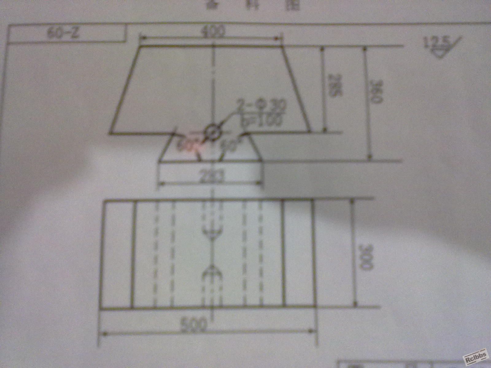

各位老师们好,我们让编一个锻锤头的热处理工艺,但是老师着急开会,具体的也没说清楚,就给发了张图,请各位老师讲讲我该怎么编这个工艺呀。谢谢。图如下,应该能看清楚。

850保温(箱式炉3h盐浴炉2h)出炉预冷5分钟淬油冷至150度出油(冒烟不着火),500回火4h。

关键是燕尾部位的硬度怎么处理啊?

几点提示:
1,加热过程要增加600度预热,时间3-4小时;
2,回火最好有350度预热;
3,回火后最好油冷;
4,燕尾部位要使用盐浴等加热方法,600度左右局部回火。

就是,燕尾部位是应力集中的地方,易开裂,看看一下几篇论文,也许有帮助

补充一下:淬火后应及时回火,防止开裂

这个东西以前专门为此编过工艺,当时材料是5CrMnMo。加热方面没有特别的地方,关键是冷却方法:出炉起吊时砧面向下浸入油中约100~120mm冷却保证砧面获得高硬度,同时注意高硬度区于尾部交界区处必须平缓过渡,边油冷边使工件下降逐渐加深浸入量防止分界处热收缩和组织变化应力太集中而开裂,待到尾部温度下降了可整件没入油中,尔后试着出油查看冷却程度:表面冒烟不着火即可停止油冷并及时回火防止开裂。
