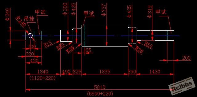

我要写毕业论文,课题是12MW发电机转子 热处理工艺编制,材料是34CrMo1A .我想请各位老师门帮我设计一下工艺,  工件要求:屈服大于390 。抗拉大于540,
伸大于17 。断面收缩大于40。AKU大于56,  参考硬度240~270 。

没有见过这种材料的,参照35CrMo的吧,840淬火,500回火
