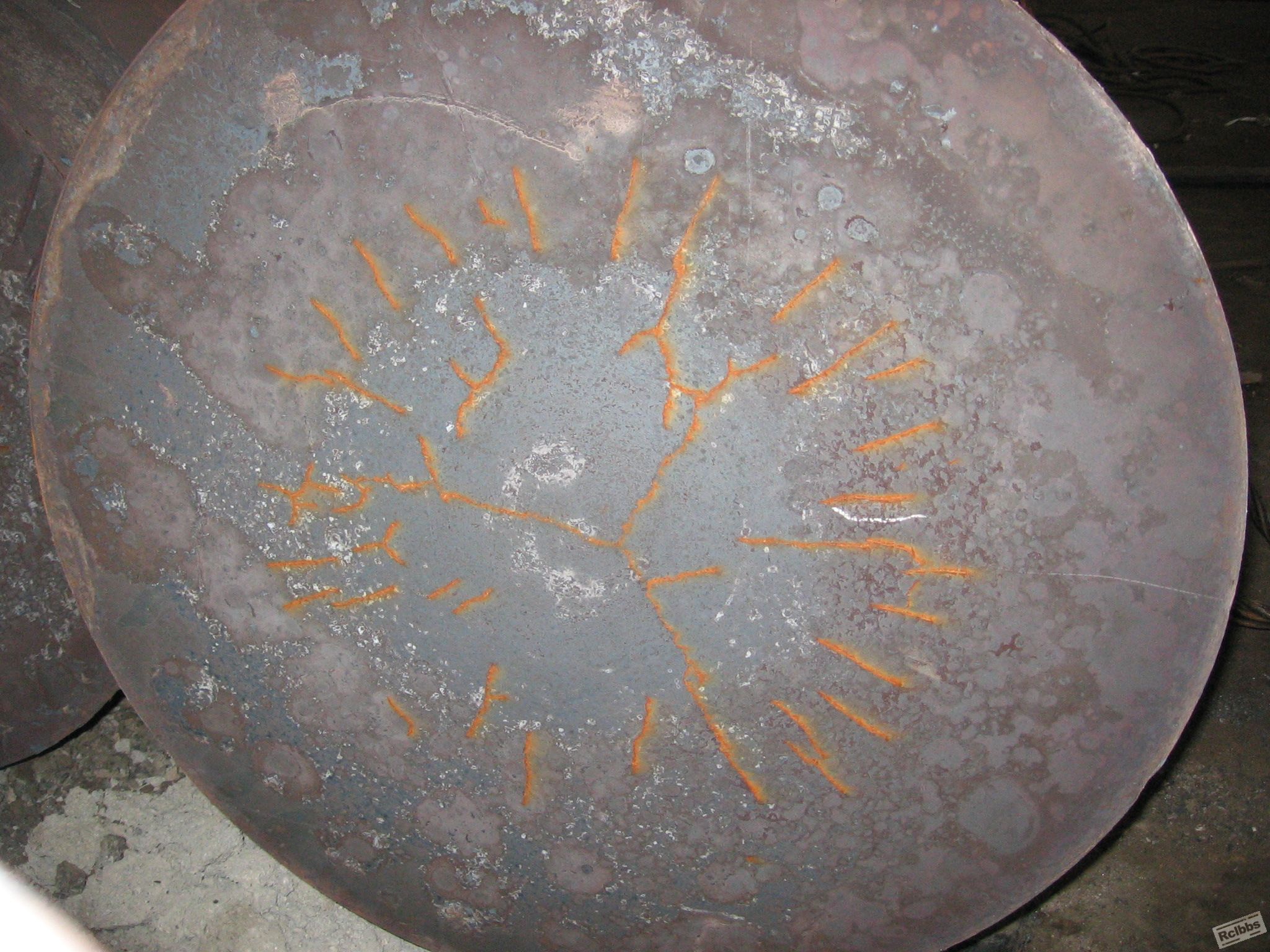

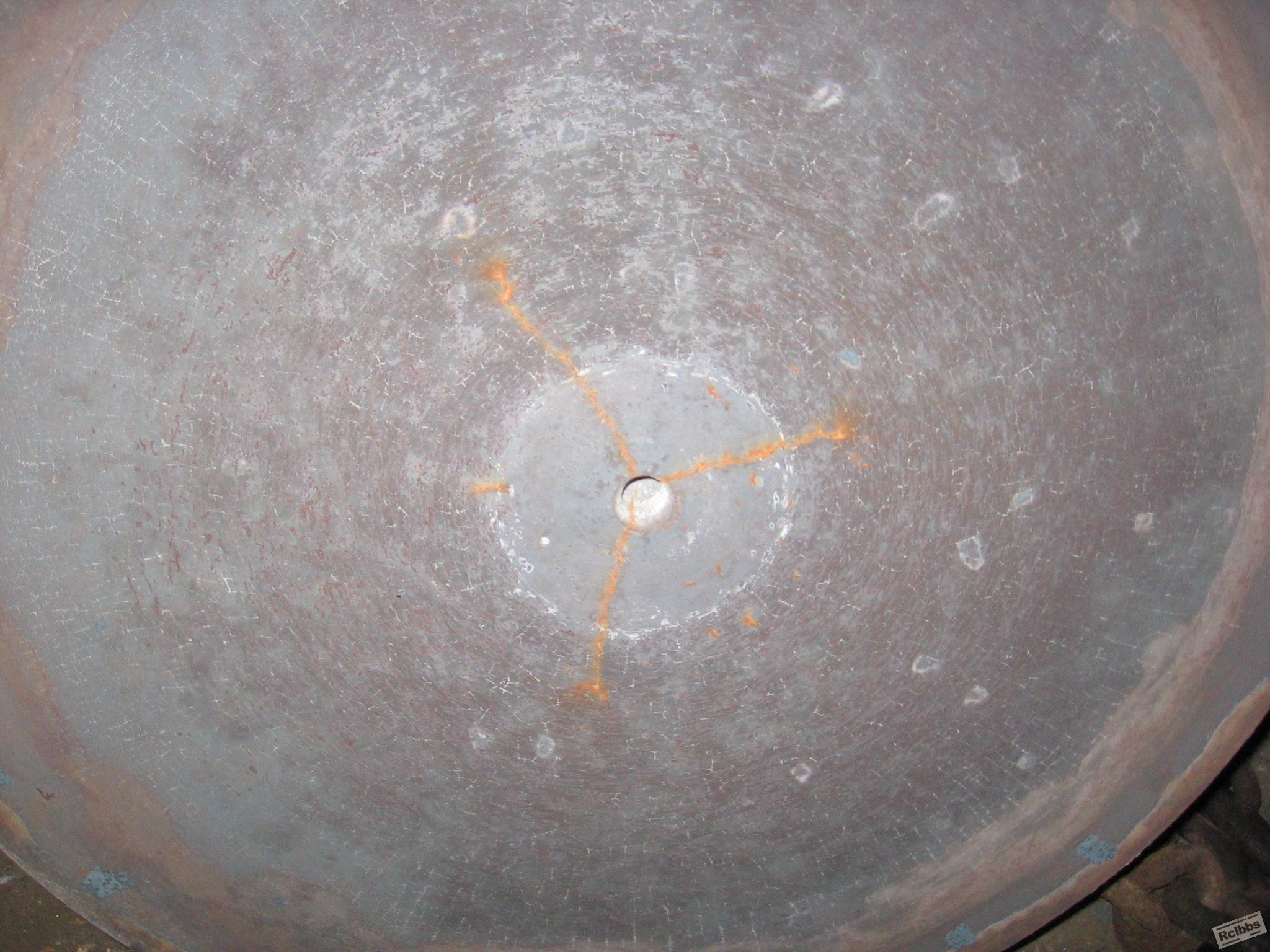

[求助] 40Cr退火后产生裂纹,是什么原因造成?
发表于 2010-4-22 07:49:25 | 显示全部楼层 |阅读模式
有人说是退火脱氢造成,裂纹由白点造成。
签到天数: 883 天
发表于 2010-4-22 08:42:37 | 显示全部楼层
请说明原材料退火前状态及退火工艺。初步认为是原钢胚有较严重的成份偏析和夹杂气孔,导至退火产生沿中心成放射状裂纹,进一步分析可做一下金相腐蚀。
发表于 2010-4-22 09:05:38 | 显示全部楼层
我觉得是夹杂了!!热前组织不好!!
签到天数: 35 天
发表于 2010-4-22 10:39:13 | 显示全部楼层
回复 1# 山东农民工
    应力造成的,当然材料本身 中心缺陷也是引起开裂的原因。
