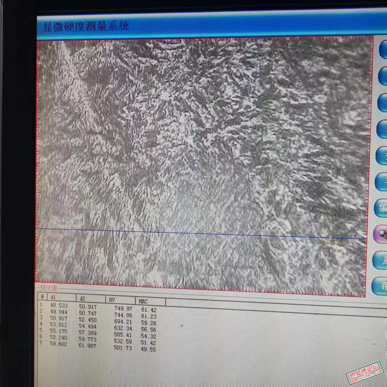

发表于 2023-8-13 10:09:56 | 显示全部楼层 |阅读模式
   不多说上图,材质是20CrMo的 很小的件
400倍目镜
400倍目镜
400倍目镜
400倍目镜

发表于 2023-8-14 07:44:58 | 显示全部楼层
芯部组织粗大,这个粗大没有相关对应标准是没有办法确定等级的。然后根据图片看,铁素体在1-2级左右。

 楼主| 发表于 2023-8-14 11:59:42 | 显示全部楼层
客户评级5级  我司重庆工厂评6级  我自己评5级

发表于 2023-8-14 13:43:36 | 显示全部楼层
照片拍的不太清洗,用电脑自动软件拍照重新上传,从这个照片来看,评级太高了,没这么严重

发表于 2023-8-15 08:34:02 来自手机 | 显示全部楼层

发表于 2023-8-15 09:46:04 | 显示全部楼层
问题出在冷却环节,比较靠谱。。

 楼主| 发表于 2023-8-15 09:51:38 | 显示全部楼层
热处理老马 发表于 2023-8-15 09:46
问题出在冷却环节,比较靠谱。。
淬火温度高了 会不会出现这个情况?

发表于 2023-8-15 13:06:05 | 显示全部楼层
zhou1556 发表于 2023-8-15 09:51
淬火温度高了 会不会出现这个情况?
这个图片的和淬火温度关系不大。你这个图片也不清晰,然后评级如果都是用这个图片,那就没有办法说了。

发表于 2023-8-19 09:48:08 | 显示全部楼层
心部组织评什么?自由铁素体还是板条马氏体?总得依据某个标准来评,不然就是公说公的理婆说婆的理。

发表于 2023-8-19 13:08:37 | 显示全部楼层
零件尺寸、淬回火温度能否发下,图片感觉没有明显的块状和网状铁素体

发表于 2023-8-19 17:07:28 | 显示全部楼层
金相显微镜有待升级

发表于 2023-9-10 15:20:29 来自手机 | 显示全部楼层
这个照片拍的比较模糊,可以发张清晰点的照片
