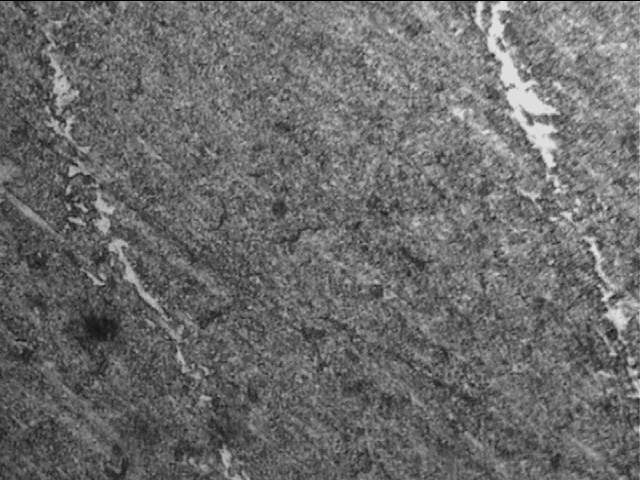

请各位大师帮我分析附件中的金相缺陷是怎么产生的?(附条件:淬火加高温回火,在组织中有带状铁素体)

从形态看来是未熔的F,建议你延长保温时间和提高加热保温温度
由于你原材料存在铁素体带状组织,建议在工序间加入一次扩散退火(成本就增加了很多)。

有点成带状,保温时间和加热温度不够引起的

从图片看,铁素体呈带状分布,是由于原材料存在一定的带状偏析所引起 。要是产品要求高一些的话建议你采用二楼的做法,加一道扩散退火(成本有所提高),要是要求低一些的话可以考虑适当提高淬火加热温度,增加保温时间,以达到减轻或消除这种原材料的偏西缺陷。

原材料带状组织严重在淬火加热保温过程中未得到改善或消除而保留下来

1、有点成带状,可能是保温时间和加热温度不够引起的
2、可能是成分偏析

我也同意2#的观点,从组织上看,有明显的方向性,原始组织一定不好,应该在中间加一次退火,然后再调质组织就会有所改善了!而且我觉得这不是加热保温不足造成的,是一种组织遗留的状态!

原材料存在一定的带状偏析所引起
