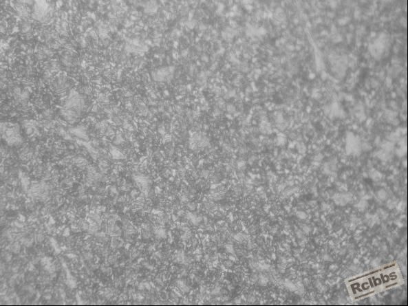

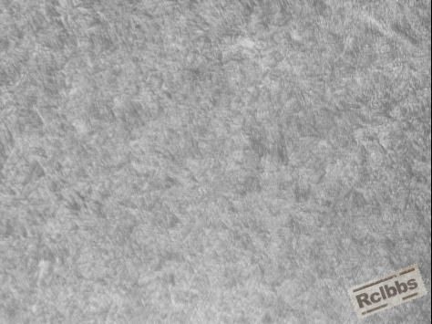

如题,请大家帮忙看一下照片是什么组织?
图片1.jpg 400X. 图1
图片2.jpg 400x. 图2

发表于 2010-4-22 20:26:22 | 显示全部楼层
图一.基体为回火M及屈氏体.未溶细小颗粒F较多.属于加热及冷却不足.图二基体为回火M.加少量屈氏体.冷却略显不足.请告知回火后硬度值.错误处请大家指正.

回复 3# 搬运工
    你好,谢谢您的回复。第一块板硬度为48HSD,对应图1.第二块板硬度为70HSD。

图片不是很清晰,不能准确的判断。
图一应该是加热不足组织,里面存在大量屈氏体,该屈氏体应该不是冷却过程造成的,应该是加热不足产生的。
图二里面形成的好像不是完全回火马氏体组织,但是观测不清

回复 5# 天天小非
    小非专家,抱歉图片不是很清楚,让您费神了。我拿到的金相报告:图1组织为(M-A)组织+索氏体+未溶铁素体,图2为回火马氏体
我有两个问题想问:1. 何谓(M-A)组织,什么情况下会形成?
                  2.如何判断屈氏体是加热不足残留还是冷却不够形成的?

我以为(M-A)组织是马氏体加残余奥氏体,可是金相检验人员说这种奥氏体还不是残留奥氏体?

回复 6# burning
    你的理解是正确的,他的描述应该是马氏体+奥氏体+索氏体+未融铁素体组织,但是这几种组织同时存在的可能性太渺茫了,在图片不清晰的情况下不敢妄下结论。
  组织应该存在铁素体+索氏体+屈氏体+马氏体的可能性要大些,存在奥氏体的几率很低。产生原因为加热不足造成的,没有完全奥氏体化
