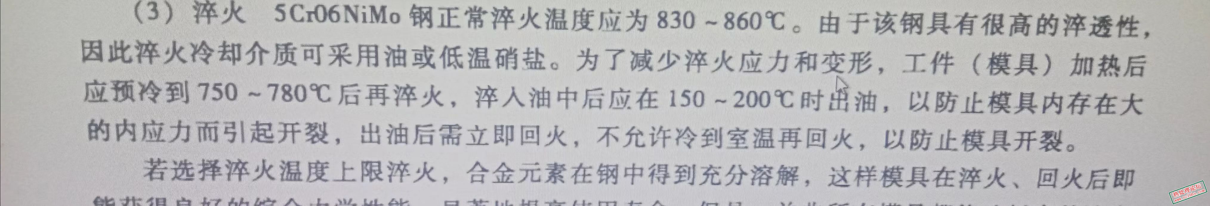

各位,预冷淬火可以减少模具变形减少开裂,理论上对金相有啥影响?

预冷后奥氏体固溶的合金元素少了,对性能有影响吧

没什么影响,一般都是说大件,,还有预冷,760左右还是奥氏体组织,除非材料非常不均匀,,,

预冷后,芯部和表面温度不一样,变形情况就不确定了
