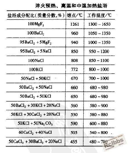

钢在600多度高温回火,盐浴保温,用什么盐比较好,谢谢!

钢在600多度高温回火,盐浴保温,用什么盐比较好,请在以下配方中选用:

回复 3# ZX771
    谢谢啦,很有用!
