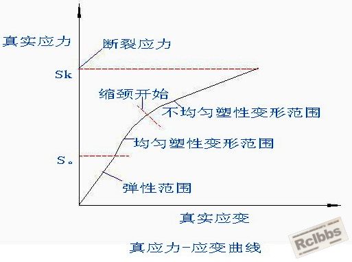

签到天数: 220 天
发表于 2010-4-24 12:03:03 | 显示全部楼层
应力-应变曲线中的应力和应变是以试样的初始尺寸进行计算的,事实上,在拉伸过程中试样的尺寸是在不断变化的,此时的真实应力S应该是瞬时载荷(P)除以试样的瞬时截面积(A),即:S=P/A;同样,真实应变e应该是瞬时伸长量除以瞬时长度de=dL/L。下图是真应力-真应变曲线,它不像应力-应变曲线那样在载荷达到最大值后转而下降,而是继续上升直至断裂,这说明金属在塑性变形过程中不断地发生加工硬化,从而外加应力必须不断增高,才能使变形继续进行,即使在出现缩颈之后,缩颈处的真实应力仍在升高,这就排除了应力-应变曲线中应力下降的假象。

签到天数: 220 天
发表于 2010-4-24 21:27:37 | 显示全部楼层
这个对拉伸曲线的讨论越来越有意思了,我说说我的理解吧,
1,上面图上标出的均匀变形区和不均匀变形区其实还是针对拉伸曲线来说的,不是针对真应力-应变曲线,目的是帮助我们理解拉伸曲线的颈缩现象,你看他们的分界线是在颈缩开始的地方,它说明了在颈缩开始时,在拉伸曲线上出现了载荷不需要加大仍然可以继续变形这样的一个阶段的开始。其实在真应力-应变曲线上,哪里又有什么不均匀变形呢?塑性变形又不是弹性变形,本身不是根直线啊。
2,真实的反映断裂强度的并不是我们常规意思上说的抗拉强度,应该是断裂时载荷/断裂时的截面积,这个才是材料真正的所能承受的最大应力。但我们讨论强度好坏只是一个相对的概念,用屈服强度、抗拉强度、断裂强度进行比较都可以反映材料的强度好坏,从这个意义上说,用抗拉强度来讨论强度并没有错,但如果是讨论断裂的话,用断裂强度来衡量材料抵抗断裂的能力才是准确的。

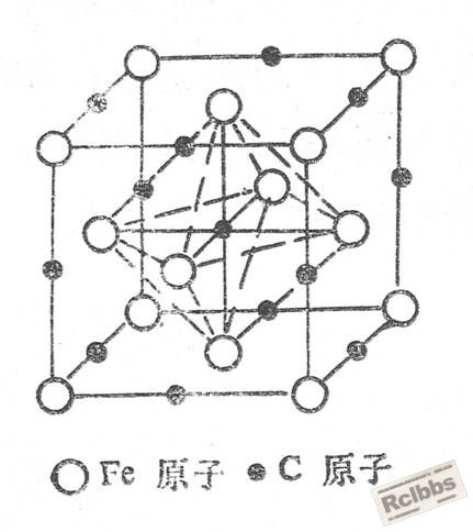

签到天数: 220 天
发表于 2010-4-25 09:58:33 | 显示全部楼层
奥氏体是碳溶于γ-Fe 中的间隙固溶体
碳原子位于八面体间隙中心,即FCC晶胞的中心或棱边的中点
八面体间隙半径 0.52 Ǻ,碳原子半径 0.77 Ǻ →点阵畸变
碳原子的溶入使 γ-Fe的点阵畸变,点阵常数随碳含量的增加而增大.
晶格畸变引起材料的强度和硬度上升,称为固溶强化。
