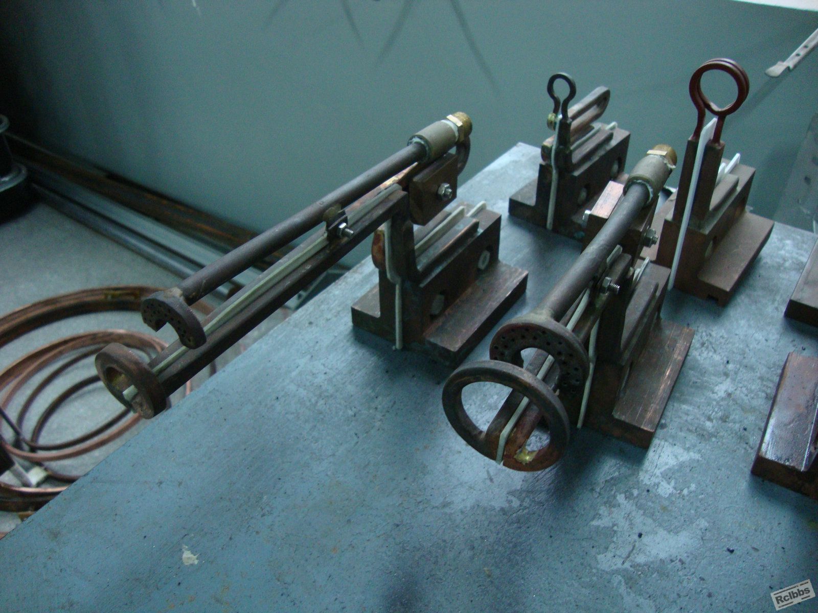

发表于 2010-5-4 20:56:57 | 显示全部楼层
明天拍些内孔感应器的照片给大家

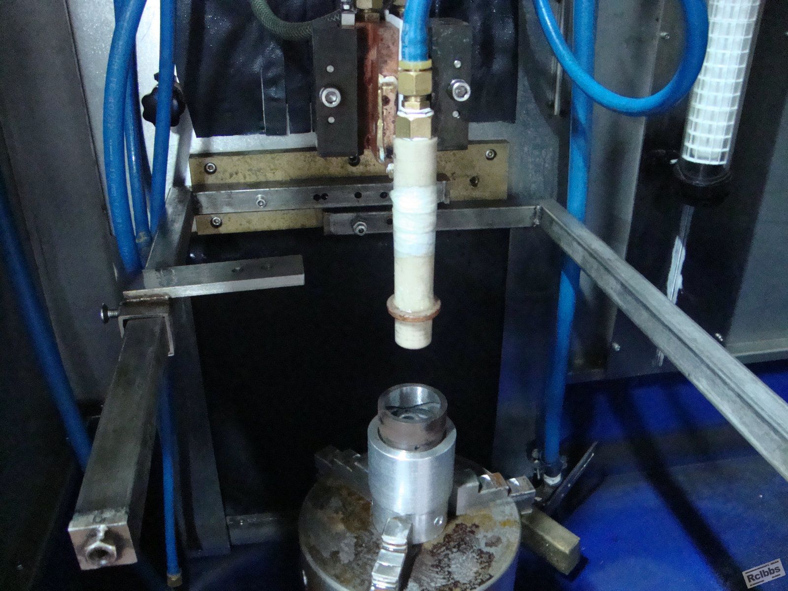

发表于 2010-5-8 13:09:23 | 显示全部楼层
就第一张是内孔的,第二张好象找不到内孔感应器
发表于 2010-5-11 16:30:47 | 显示全部楼层
第二张前面的也是内孔感应器的
发表于 2010-6-5 09:28:47 | 显示全部楼层
    请述说第一张的设计原理。
第二张的图片,一个感应器上,上面的是冷却喷头,上面是感应加热部分吧。
请指教。
赞一个,不错的图片。
发表于 2010-6-5 09:30:59 | 显示全部楼层
第二张前面的也是内孔感应器的
mvp 发表于 2010-5-11 16:30
    我看到第二张图片的内孔感应器没有加装导磁体,加热效率高吗?
另外,如果加热效率高,是否还与你的感应机床业有关系。
谢谢!
签到天数: 187 天
发表于 2010-7-17 21:50:29 | 显示全部楼层
第二张很像轮毂轴承的感应器,收藏!
