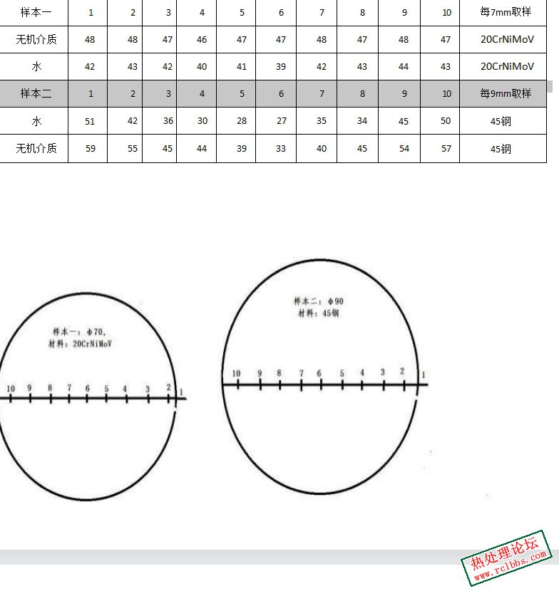

你拿感应淬火谈淬透性?50毫米的45钢淬透性也没有那么高,用中频穿透加热,我这边有个45钢和20铬镍钼(未渗碳)淬透性实验图,样本2是45钢,水淬和淬火液硬度比较。你参考一下吧

你拿感应淬火谈淬透性?50毫米的45钢淬透性也没有那么高,用中频穿透加热,我这边有个45钢和20铬镍钼( ...
收到马工,谢谢
