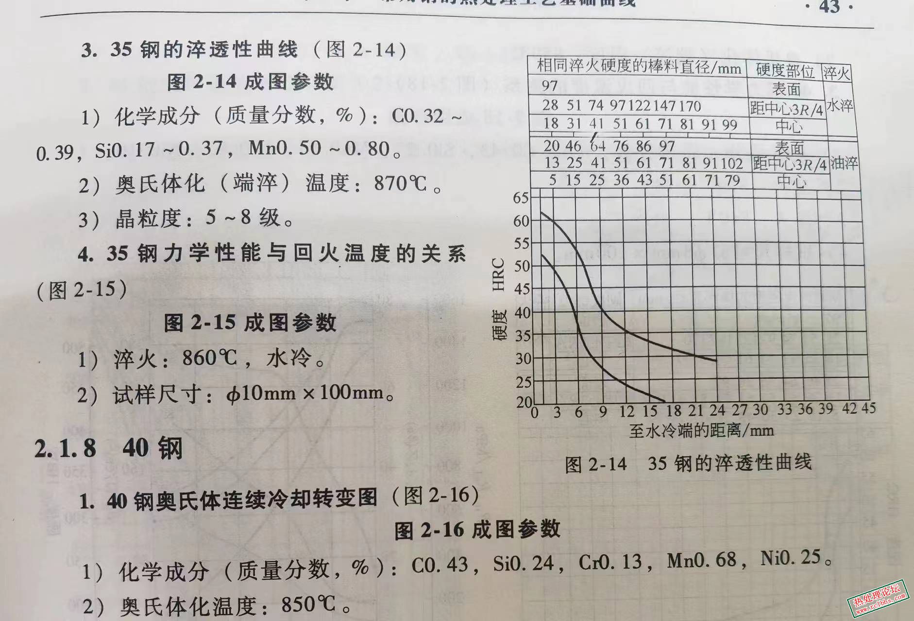

1-参考一下 35#钢
2-你淬火介质的浓度?
3-淬火介质的冷却特性曲线?
4-什么叫淬火?
5-选材对吗?(针对大尺寸)
6-最后,作为技术人员,不要瞎忽悠(对客户)。

火山 发表于 2023-8-20 17:08
淬火后:
表面表面硬度可达到47-50HRC
切开芯部硬度24-26HRC
这书名叫什么    可否推荐一下
签到天数: 1332 天
发表于 2023-8-21 12:50:17 | 显示全部楼层
初恋般的热处理 发表于 2023-8-21 08:37
这书名叫什么    可否推荐一下
《热处理技术图解手册》

35钢,常规工艺淬透性也就这个样子,,,采用新工艺,淬透性增加3--6毫米,表面硬度HRC50---55。你的直径常规配置10.9紧固件没问题。
