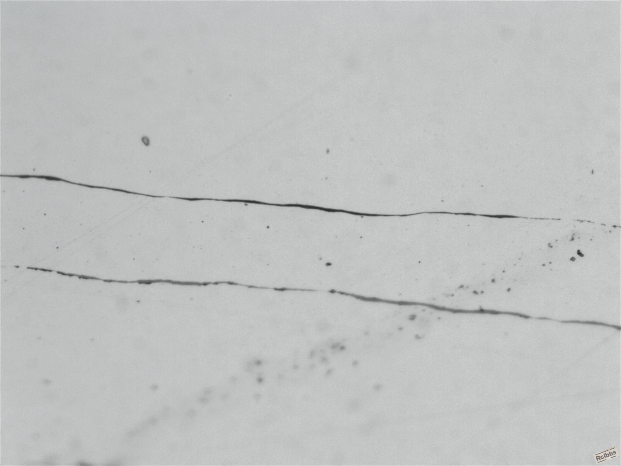

麻烦大家帮忙看看,图为热轧后的夹杂物。两个夹杂物是一类吗?是什么类的呢?
100X
100X
 楼主| 发表于 2010-4-23 22:14:59 | 显示全部楼层
发表于 2010-4-23 22:36:17 | 显示全部楼层
个人意见是带状硫化物夹杂,还是严重的夹杂物,出现这样材料是报废

发表于 2010-4-24 07:52:32 | 显示全部楼层
硫化物夹杂

发表于 2010-4-24 08:01:46 | 显示全部楼层
两条形状差不多,但颜色不一样,其边缘也有区别。不是实物观察很难判断。我认为下面一条是A类硫化物夹杂,上面一条是微细裂纹,或硅酸盐夹杂。

发表于 2010-4-24 10:19:59 | 显示全部楼层
应该不是同一类,第一条更深,可能是裂纹
发表于 2010-4-24 10:29:46 | 显示全部楼层
应该是硫化锰夹渣物吧

发表于 2010-4-24 21:52:02 | 显示全部楼层
这么长的硫化物从来都没见过
 楼主| 发表于 2010-4-24 22:03:13 | 显示全部楼层
呵呵,这是热轧状态下的,变形比较大了,我也死很少见。

发表于 2010-4-25 19:33:10 | 显示全部楼层
上面一条硅酸盐夹杂,下面一条硫化物夹杂,
 楼主| 发表于 2010-4-25 22:04:18 | 显示全部楼层
回复 13# zjscwww
    不知道你是通过什么辨别的?请指教下。
发表于 2010-4-29 21:26:24 | 显示全部楼层
放大到500倍,看颜色,如果较浅,灰色,是硫化物,如果颜色较深,呈灰黑色,是硅酸盐,颜色的评定以氧化物为界,氧化物的颜色介于两者之间。一般硅酸盐很少见。

发表于 2010-5-3 13:19:23 | 显示全部楼层
个人认为是硫化夹杂物,因放大500倍才只有这么长的间隔距离,应该不可能有两种夹杂物。

发表于 2010-6-18 15:28:49 | 显示全部楼层
两条深浅是不一样,但都应该是硫化物夹杂。个人观点!
如果有条件在暗场(娼)和偏光下看看,可以区分的很清楚
