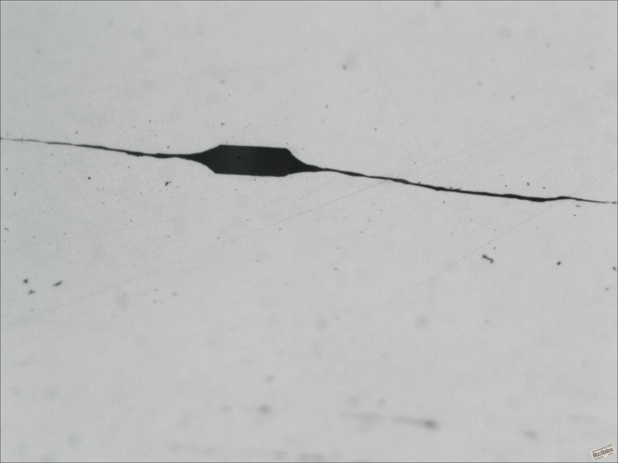

该夹杂是在500X 拍的。看颜色和形态像硅酸盐类夹杂物,可是
暗场下却不是透明的,夹杂物周围有一圈亮边,中间是黑色的。
不知道为什么?可否指教下。
热轧65Mn 500X
热轧65Mn 500X

发表于 2010-4-29 21:20:15 | 显示全部楼层
照片上不易分清,看看实物,如果没有抛掉,明场呈灰黑色,比氧化物颜色还深,就是硅酸盐。

发表于 2010-5-1 09:21:27 | 显示全部楼层
根据该夹杂物的颜色和形状,可评为C类。
 楼主| 发表于 2010-5-2 22:36:21 | 显示全部楼层
回复 4# MYG
请问您一下,    那是不是C类夹杂在暗场下观察透明呢?
发表于 2010-5-4 22:14:52 | 显示全部楼层
夹杂这么长吗,不是吧

发表于 2010-5-5 15:30:15 | 显示全部楼层
这个夹杂物也太假了吧,这么直?不像是夹杂物
