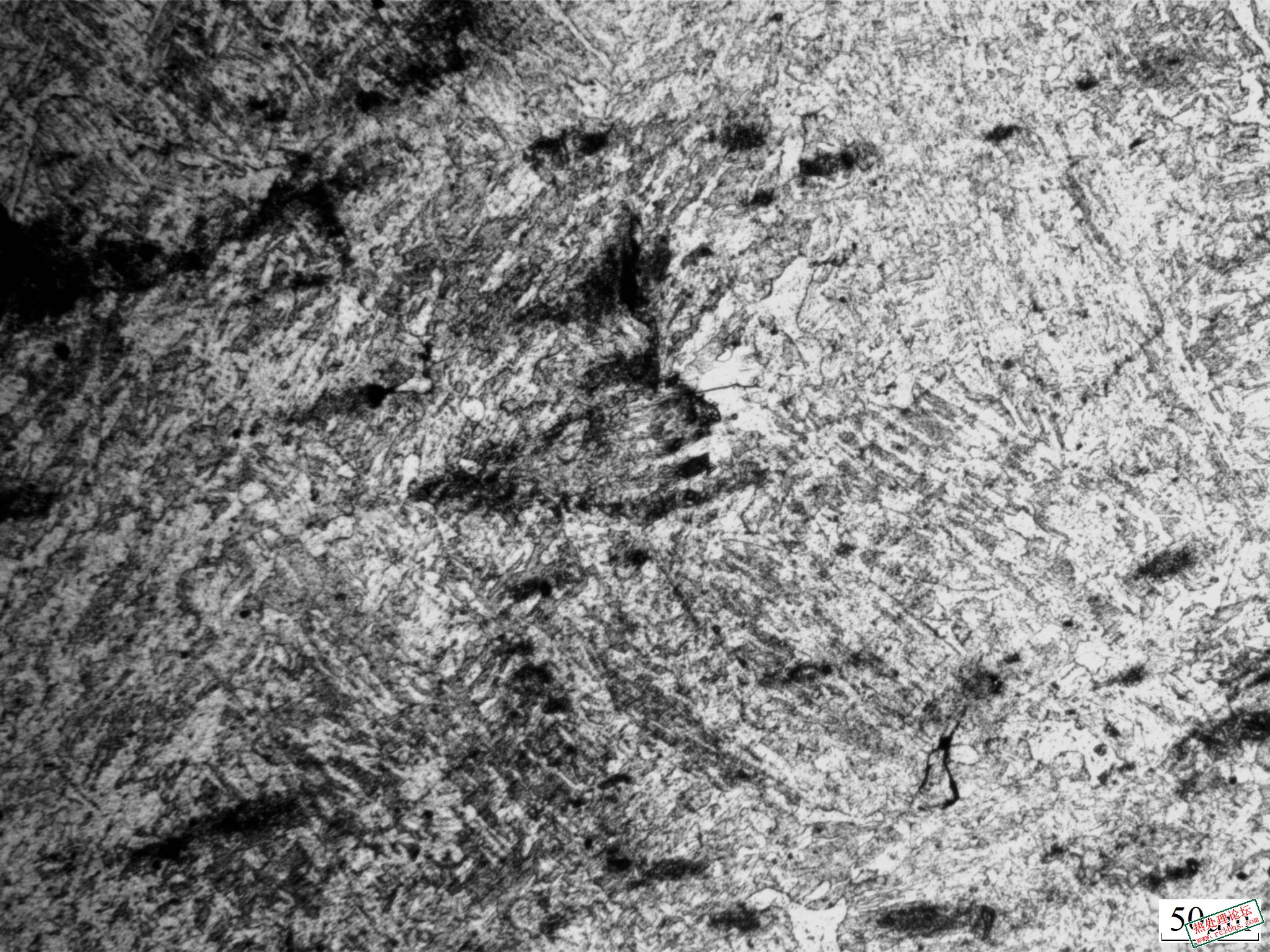

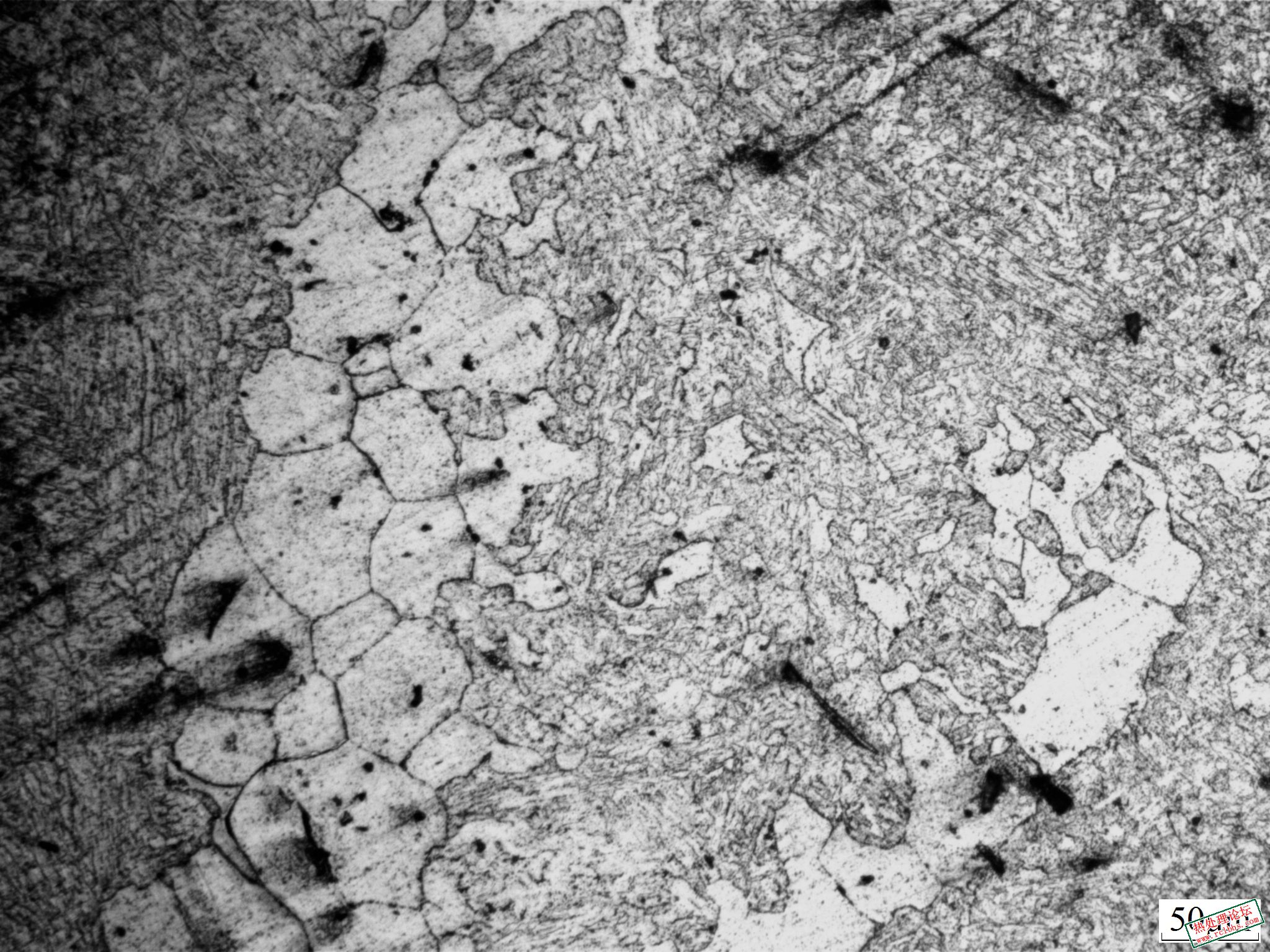

材质为美标CA15铸件,成分相当于1Cr13,热处理工艺为空冷淬火+2次高温回火,金相出现的白色块状是铁素体吗?为什么一个试棒中不同位置有明显不同的组织?金相磨得不好,请老师凑合看看 L-200-1.JPG L-200-5.JPG

忘了说,图片200倍,王水腐蚀

发表于 2023-8-30 19:11:23 来自手机 | 显示全部楼层
是铁素体,1Cr13是半马氏体不锈钢

 楼主| 发表于 2023-8-31 09:10:12 | 显示全部楼层
金丝猫咪咪 发表于 2023-8-30 19:11
是铁素体,1Cr13是半马氏体不锈钢
谢谢,请问出现这种大块状铁素体是组织异常吗?什么原因导致的?
