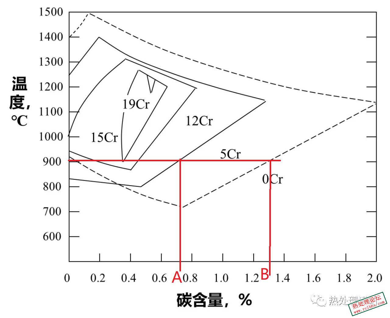

如题,以Fe-C-Cr相图为例,从相图上看Cr是缩小奥氏体相区的元素,减小C在奥氏体中的溶解度的。
以红线标注为例,当气氛的碳势cp=B时,Cr含量增加到5%时,此时奥氏体中的饱和碳含量为A,而A<B。而根据Gunnarson公式,Cr会增加零件表面的碳浓度,与相图所示相违背。
这如何解释?

哪位大神可以解释一下
