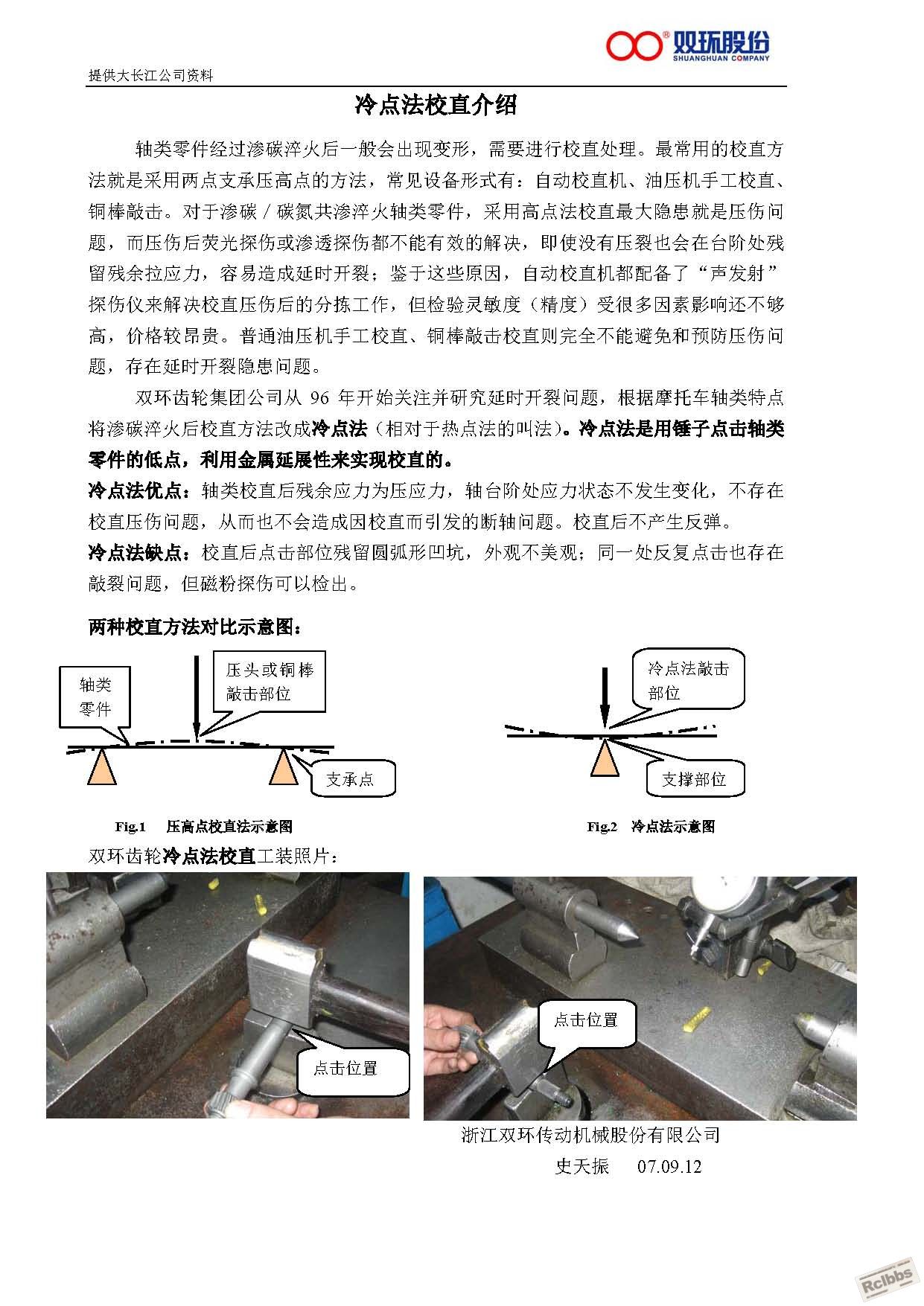

1  LZ所说的反击校直法是否是我理解的“冷点法校直”。
2  提供一份“冷点法”校直的原理说明。仅供参考,不当之处,请谅解。
发表于 2010-4-26 17:58:46 | 显示全部楼层
楼上资料叙述了“冷点法校直”原理实质就是“反击校直法”,“冷点”的称谓可能只有很小范围的人能够听懂,愚以为这里不存在制冷和加热的概念,用校直力施加方向来描述还是“反击校直法”叫法好懂。
