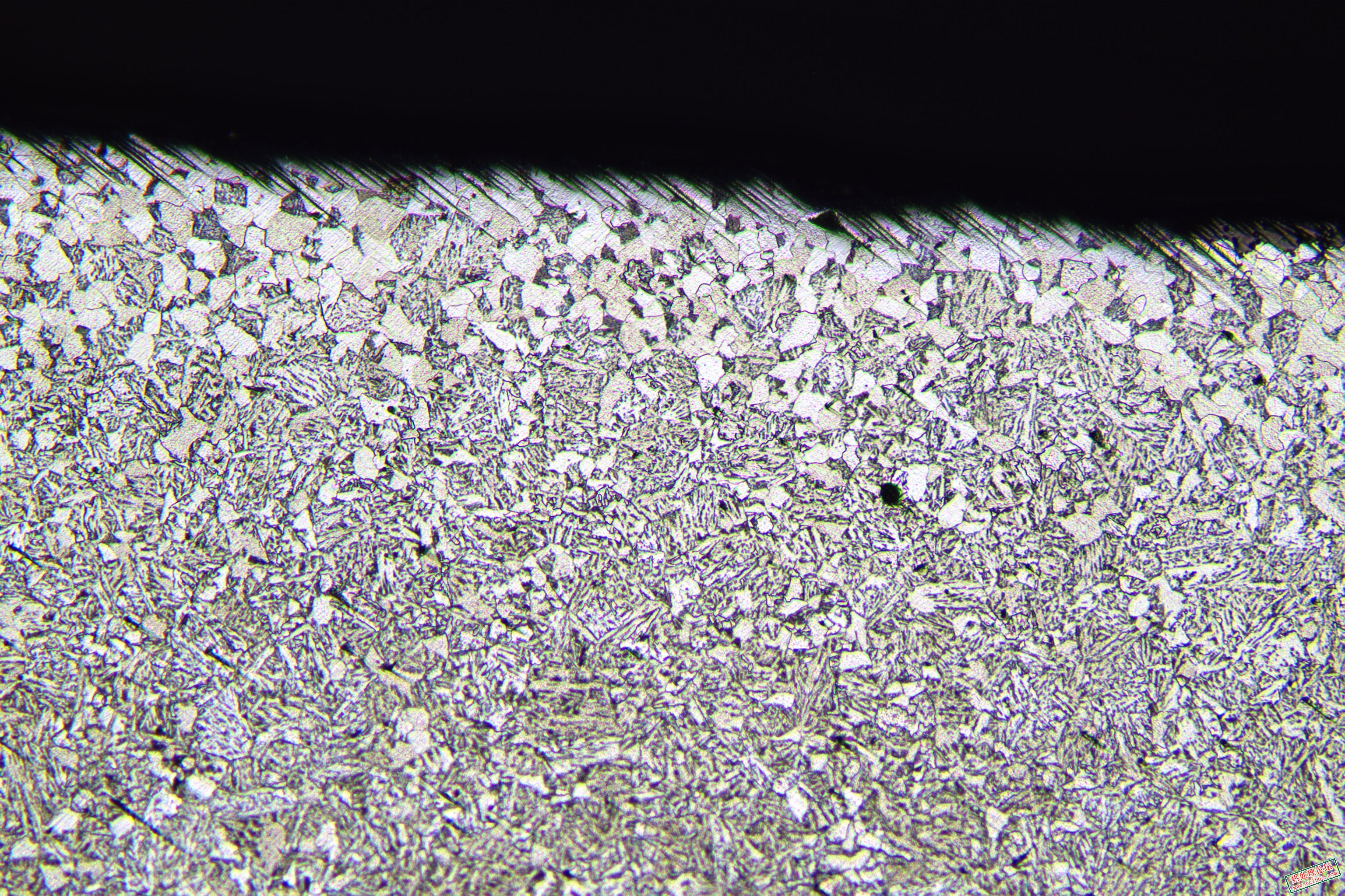

如图有一20g,我想问下专家这个是什么组织,鄙人认为是铁素体+贝氏体,所以求教,他的拉伸强度是460Mpa
签到天数: 2186 天
发表于 2023-8-29 07:36:22 | 显示全部楼层
贝氏体+少量铁素体,边缘因为脱碳的原因,铁素体要多一些。

     热轧空冷组织??
签到天数: 1056 天
发表于 2023-8-30 19:10:00 来自手机 | 显示全部楼层
表面应该是脱碳了吧,心部是铁素体+贝氏体

 楼主| 发表于 2023-9-3 23:03:10 | 显示全部楼层
好的感谢指点 :) :)

发表于 2023-9-6 11:04:13 来自手机 | 显示全部楼层
签到天数: 125 天
发表于 2023-9-8 21:55:54 来自手机 | 显示全部楼层
贝氏体和一些块状铁素体,如果全是铁素体强度不会这么高

 楼主| 发表于 2023-9-9 23:03:57 | 显示全部楼层
子玄 发表于 2023-8-30 10:21
热轧空冷组织??
普通正火处理之后的组织,能做成这样就很神奇
签到天数: 140 天
 楼主| 发表于 2023-9-9 23:04:30 | 显示全部楼层
确实是这样的,感谢回复
