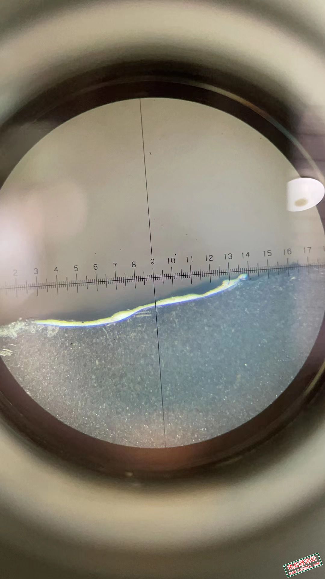

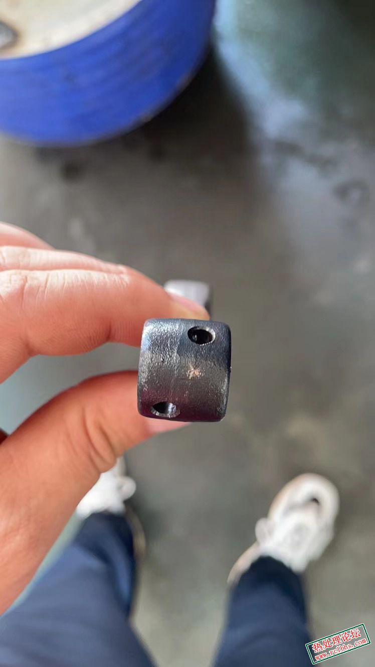

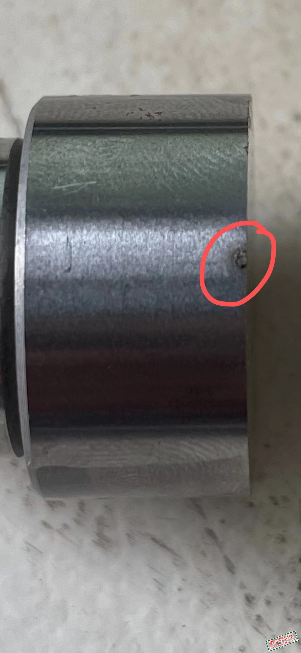

我去检一件看看 给你上传图片,磁粉探伤打火组织不会变化,但打火处位置有脱碳现象,脱碳深度0.05-0.1之间。
探伤打火状态
探伤打火状态
解刨后的组织状态
解刨后的组织状态

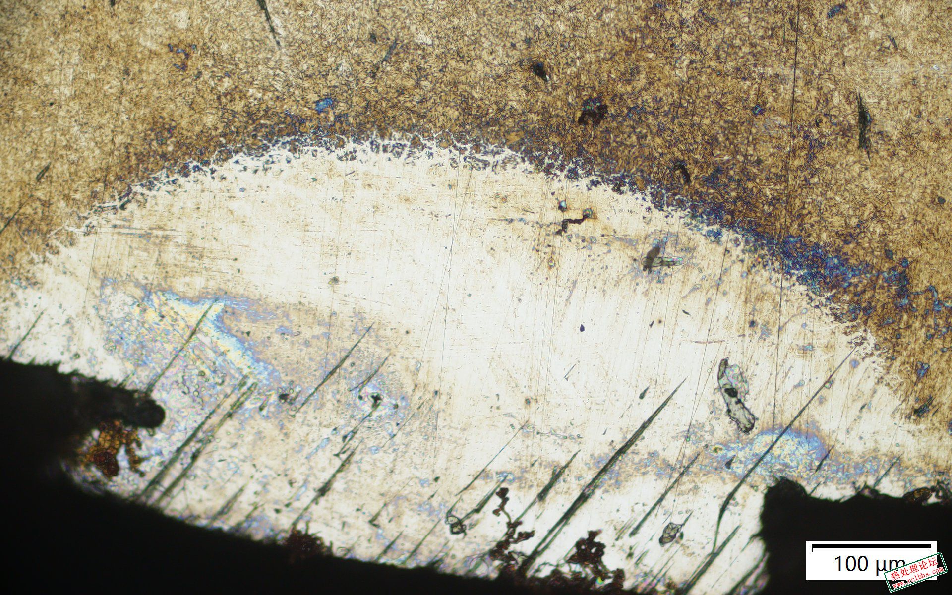

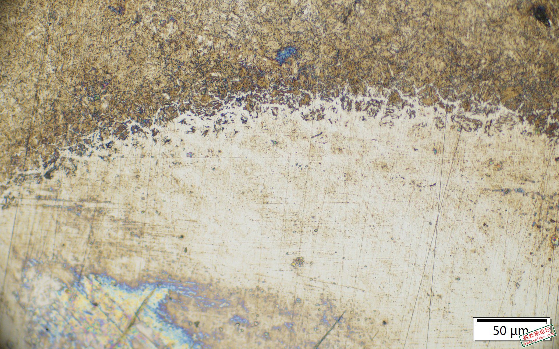

这个是40Cr氮化件的探伤打弧烧伤处。试样放置时间有点长效果不太好

你这个看起来不像是探伤打火的,打火应该是被高温烧蚀表面,温度高了就要脱碳 看你这没有被烧蚀,我那个是烧蚀了一个小凹坑 ,成圆弧状的

我的宏观看感觉像焊点

白色部分就一定是脱碳吗?

发表于 2023-9-6 08:41:20 | 显示全部楼层
激光淬火一样的效果,,,

我自己发的图片那个是脱碳无意,楼主发的感觉有点不像脱碳
