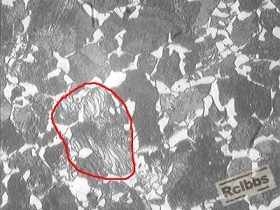

今天看到别人一个金相图片,有一个问题不明白,红圈内的珠光体能看到是片状的,为什么别的珠光体看不出来片状呢?放大倍数都是一样的,为什么啊?

是贝氏体啊
 楼主| 发表于 2010-4-25 15:27:34 | 显示全部楼层
请再详细解释一下好吗?
发表于 2010-4-25 22:08:01 | 显示全部楼层
个人认为,其余部分属细珠光体,红圈的地方时粗珠光体,可能形成温度不一样吧。
发表于 2010-4-25 22:18:02 | 显示全部楼层
    你看到片状珠光体是由于温度偏高或保温时间过长引起局部组织变化,要是温度和保温时间掌握好的话就不会出现这样的变化的
发表于 2010-4-25 23:54:35 | 显示全部楼层
腐蚀不够!
发表于 2010-4-26 08:11:48 | 显示全部楼层
属于珠光体组织,组织中碳含量存在少量偏析可能产生
发表于 2010-4-26 08:17:16 | 显示全部楼层
红圈处是粗片状珠光体,其他黑色部分是细片状珠光体,所以在这个倍数下看不到片层形貌
发表于 2010-4-27 08:36:43 | 显示全部楼层
一个原因是象楼上所说的,另一方面可能是观察的位向关系,如观察面正垂直于珠光体片层,导致观察到的片间距比其他位向的大

发表于 2010-4-27 10:25:55 | 显示全部楼层
图片左侧的温度比右侧高 或受热时间长吧
发表于 2010-4-27 11:17:21 | 显示全部楼层
我快要疯了!好长时间没来了,咋都这样了!师傅就让我愤青一把,我知道这样不好,咱们做热处理的不能冲动,这样更容易上火!
上面的问题简单,拿上一本书,合起来看看,侧面的横截面积小——每一页。正面的横截面积大!道理一样!

支持7楼,可能就是碳的局部偏析引起的。

发表于 2010-4-27 17:33:47 | 显示全部楼层
原因很简单,珠光体不是同时转变,红圈的地方先转变。
发表于 2010-4-27 19:55:37 | 显示全部楼层
同意楼上几位专家说的,就好像视场不一样,从纵向看与横向看的区别。
发表于 2010-4-27 21:08:05 | 显示全部楼层
粗片状珠光体+细片状珠光体+铁素体
如果都一样了还分什么粗片状珠光体、细片状珠光体、索氏体呢?就好像都是人,却有高矮胖瘦之分啊。
发表于 2010-4-27 21:44:08 | 显示全部楼层
支持9楼的意见,观察的位向关系,

发表于 2010-4-28 09:06:55 | 显示全部楼层
在灰铁中经常可以看到这种现象。
发表于 2010-4-28 21:03:17 | 显示全部楼层
9楼的基本观点对,但是方向说反了,圈内看到的片层间距大,是观察面接近于平行珠光体的片层。垂直时观察到的片层间距最小。

支持7楼,可能就是碳的局部偏析引起的。
