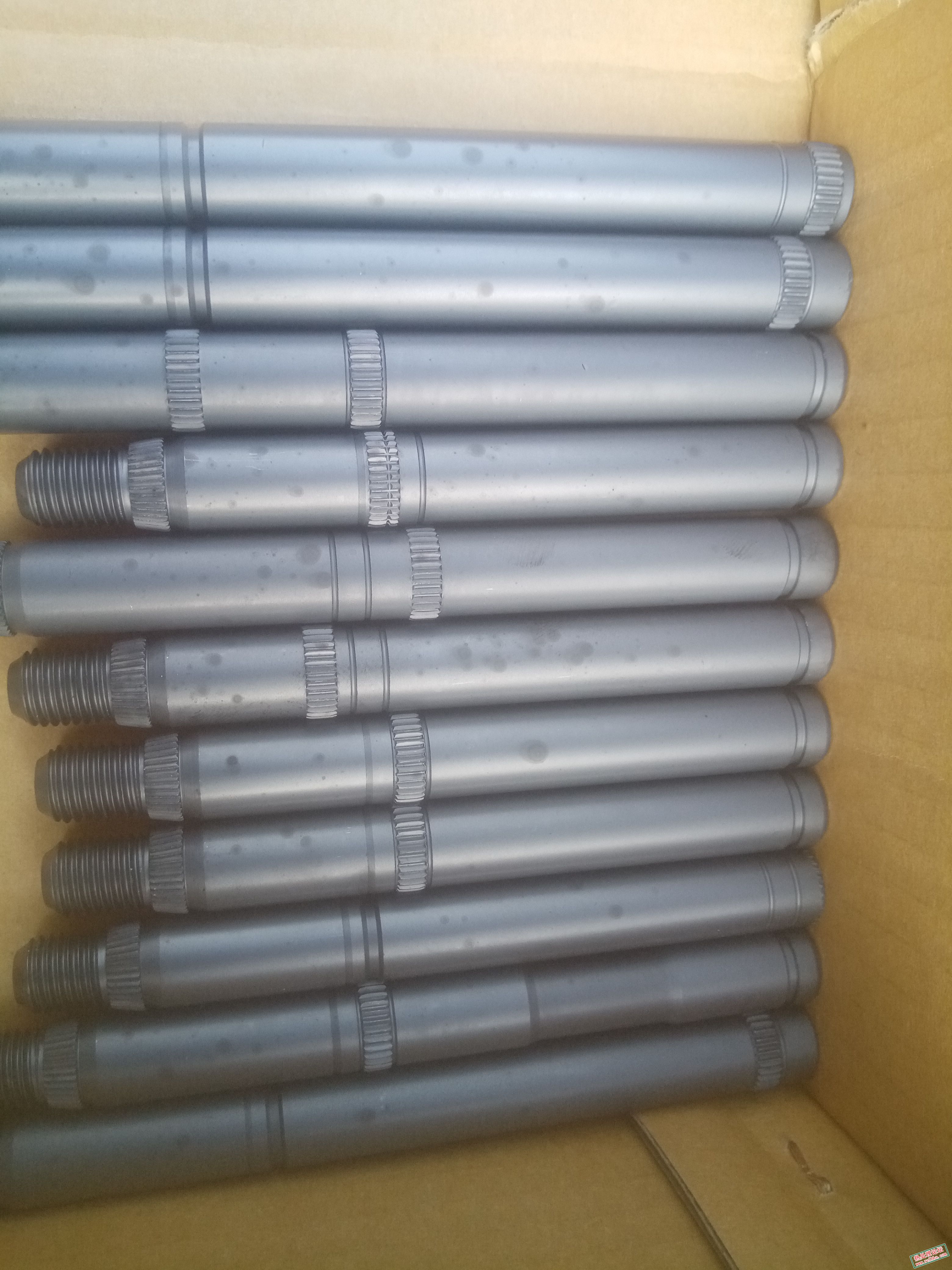

各位专家:气体碳氮共渗+后氧化轴表面出现斑点,现在将炉子彻底清理后,管路,电机也都清理干净,还是无法解决,请各位专家帮想想办法,谢谢了!!

检查一下氧化的水质,如果是用蒸汽发生器,清洗一下水垢,试一试

逐个排除法。前清洗?后氧化?

个人感觉更像是前清洗的问题

现在前清洗已经排除了,蒸汽发生器也都清洗了,也可以排除,这两方面都没有问题的

氮化前表面有脏污  你可试试不过前清洗  直接用煤油擦洗
