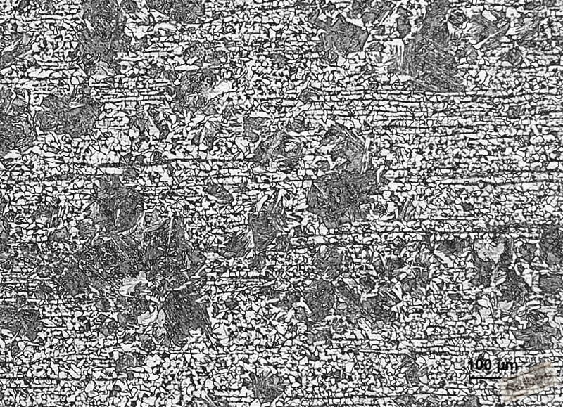

有一20CrMnTiH材料,直径为30mm,,经锻造查组织为网状铁素体和珠光体,经正火后出现混晶组织.
请问各位是什么原因?怎样解决?

1、混晶是金相组织中粗晶粒和细晶粒混杂的现象。
在钢中,1~4级粗晶粒和5级以上细晶粒同时存在于金相视场中,可判定为混晶。
锻、轧、铸、焊过程中形成的原始有序的粗晶组织,再重新奥氏体化,即会组织遗传。
2、影响钢组织遗传的因素:
(1).原始组织是影响组织遗传的重要因素,如果钢的原始组织为非平衡组织,如马氏体,回火马氏体,贝氏体,魏氏组织等。这些组织中保留着明显的方向性,则容易出现组织遗传。同一种钢原始组织为贝氏体时比马氏体的遗传性强。原始组织为魏氏组织时也容易组织遗传。原始组织为铁素体-珠光体组织时,一般不发生组织遗传现象。
(2).较慢或较快的加热速度均容易组织遗传,中等速度较好,但是控制中等的加热速度较为困难。
3、消除混晶的方法:
工业试验表明,采用完全退火、不完全退火、A1温度稍下的高温回火等工艺后,获得了平衡组织,可阻断组织遗传性。经过相变重结晶的平衡组织破坏了组织遗传的可能性。试验检测,退火后的原奥氏体晶粒度级别大约为6~8级。以此种组织再进行调质处理,就会得到较为细小的回火索氏体组织。
发表于 2010-4-29 22:10:38 | 显示全部楼层
对于小截面20CrMnTiH材料,正火时必须避免冷却深度过快,此时过冷奥氏体不在F-P双相区发生组织转变而是进入贝氏体转变区间,材料没有机会通过双相区形核细化晶粒,而是以无扩散的切变机制形成贝氏体组织,这样锻、轧、铸、焊过程中形成的粗晶不能得到消除使粗晶混晶现象遗传下来。建议采取等温正火方法对原工艺加以优化。

发表于 2011-4-14 10:44:55 | 显示全部楼层

      对于贝氏体转变,并不是无扩散性型相变,它出来扩散和非扩散的边上。贝氏体是两相组织,奥氏体向铁素体的晶格改组是通过切变方式进行的,新相和母相保持一定位相关系;还有通过碳原子扩散,可以发生碳化物沉淀。因此贝氏体转变是有扩散、有共格的转变。
这个算混晶吗,求教。
签到天数: 27 天
发表于 2011-4-14 17:09:20 | 显示全部楼层
应该不是混晶,可能偏析有点严重

发表于 2013-3-1 17:47:36 | 显示全部楼层
你这是一个典型的正火保温时间不足混合组织。
发表于 2013-3-1 10:08:52 | 显示全部楼层
你这个是标准的混晶组织,同学!

这种混晶发生后比较好返工解决办法,是哪种?
签到天数: 292 天
发表于 2025-5-22 02:29:57 | 显示全部楼层
均匀化退火,普通正火没用

ihurla 发表于 2010-5-2 20:58
那正火后出现局部贝氏体+混晶,会不会是成分偏析造成的啊?
粒贝在正火中很常见,这是因为冷速快,尤其外界温度较低时很容易出现的。混晶也不是正火造成的,多是前序锻造后成分偏析导致正火无法完全均匀化。
签到天数: 28 天
发表于 2025-5-22 09:55:39 | 显示全部楼层
采用退火可以消除,如果已是半成品了,这个有个好的办法你可以验证一下(适用于多用炉),就是渗碳或者调质加热后不淬火转前室充氮气保护冷却后再二次升温淬火可以消除淬火后组织粗大的情况。这个方法我们做了很多次了,其实原理还是退火,只不过这样不会出现明显的脱碳和氧化皮。
