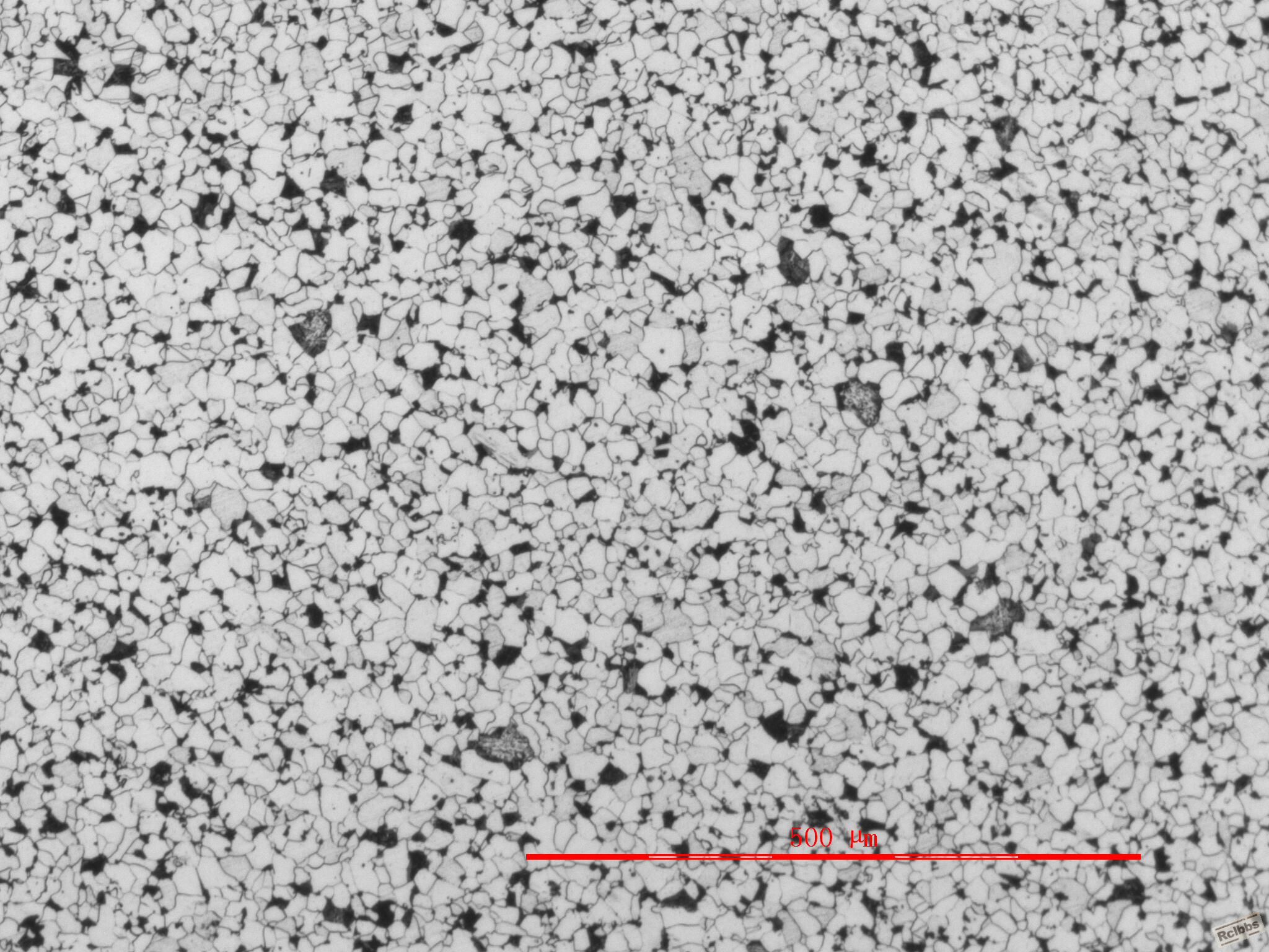

刚做了个试样,性能试验测得材料的延伸率偏低不少,非金属夹杂物级别比较高(硫化物和硅酸盐类),晶粒比较细,而且珠光体比较弥散。不知道是以上哪方面的原因呢?

夹杂使材料变脆,塑性下降;
细晶使材料强度和塑性都提高;
珠光体弥散是什么意思?珠光体是片层状的啊,弥散?你是不是说细片的珠光体?如果是细的片层说明回火温度不够,强度高,塑性低,可提高回火温度,加大片层间距,塑性会变好。

1.细晶是提高强度,降低塑性
2.非金属夹杂肯定降低材料的塑性

    我认为楼主说的珠光体弥散可能是指珠光体形态比较分散,在晶界三角处形成没有成快。
  最近我们也被提出质量异议:认为我这组织中珠光体形态异常,是未完全转变珠光体。
    我个人认为这种分散珠光体是由于转变过冷度大,在500-550度转变造成,冷却速度再快点就形成B氏体,冷却速度慢点,在650度左右转变珠光体形成块状。
请aaron01 老师帮我分析分析。

你做是什么材料的拉伸试验?需要知道具体钢种,组织状态,才有助于分析伸长率低的原因。
非金属夹杂物高,是几级,一般钢材中很少含有硅酸盐,多是硫化物,它们的主要区别是硅酸盐颜色是灰黑色,硫化物是灰色,可能都是硫化物。硫化物对塑性的影响不大,一般4级都没有问题。
珠光体的形态是片状的吗?弥散如果是说珠光体的片层间距小,那么,它的强度会很高,伸长率很低。

问题有几个矛盾:
1、晶粒度细小,应该说材料的力学性能指标要相对较好,看晶粒度细小要与正常状态下的进行比较一下!
2、非金属夹杂物(硫化物、硅酸盐类)并非全部都是有害夹杂物,各种类型的夹杂物形态、属性也不一样,好比硫化物,这种是一种塑性夹杂物,应该影响不是很大。
3、一般情况下,力学指标要综合来看,如果强度较高,塑性会差点,如果塑性好,可能强度要低一点,这就要看材料的制造工艺了。
