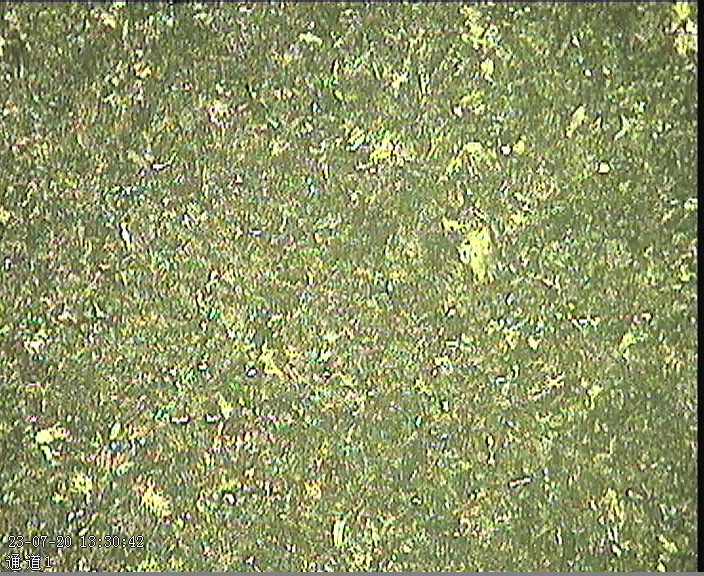

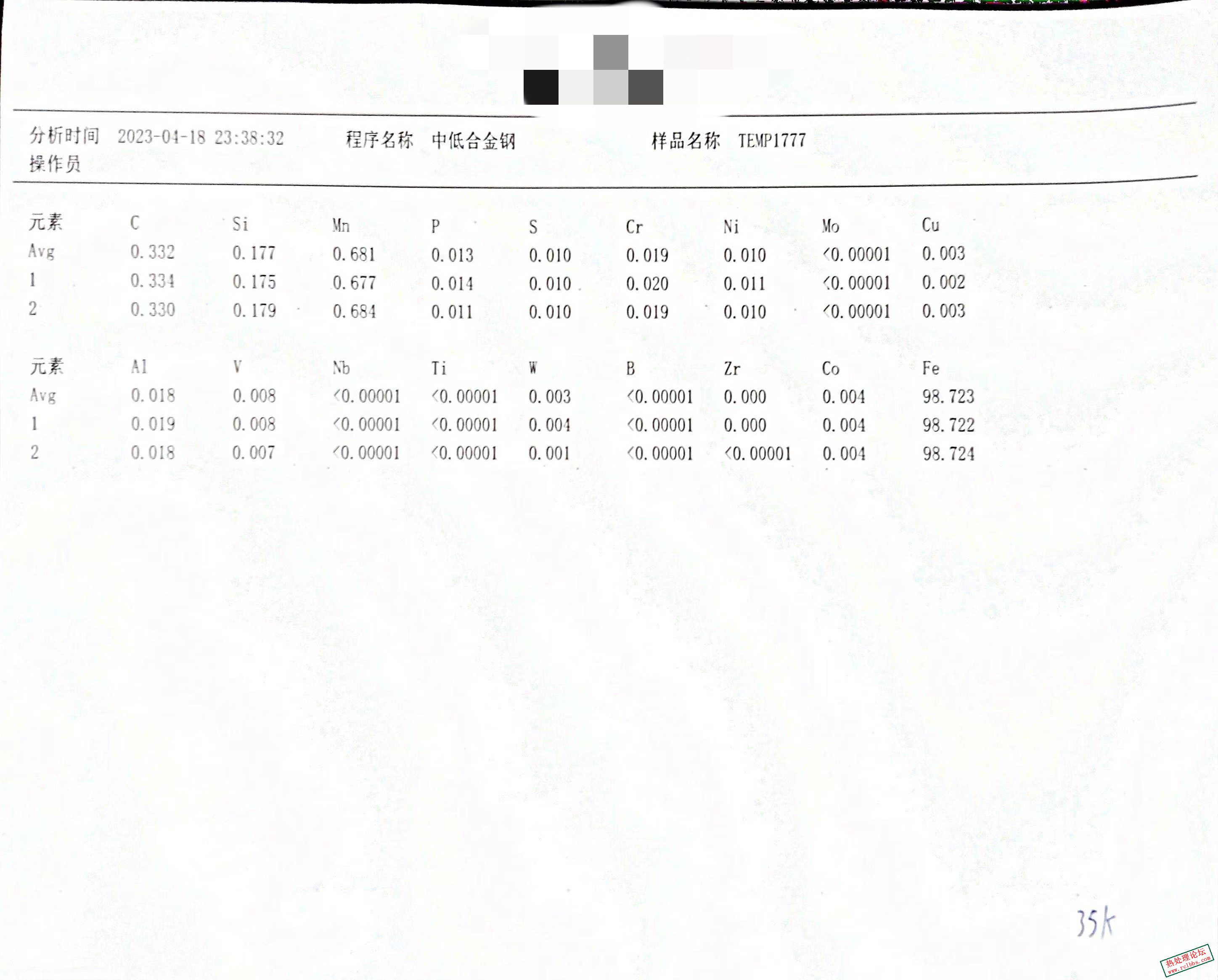

淬火温度790,时间110分钟.水温40,回火,470时间,110分钟,做出来硬度有的HRC28-32 有的24-27 有的15-18,大家帮忙解释分析原因,和解决办法。

他这工艺走的就不对。这不是亚温淬火,而且看化学成分走这种工艺就完全有问题。还有紧固件谁说可以这样做了?哪一个标准上说的?

这个尺寸紧固件做过的都知道,和书上是不一样的。它有两个问题,第一是     ,第二才是硬度。。这个材料温度淬火硬度可以到HRC46---50的,回火后硬度可以满足10.9以下需求。

老马,他这就不对。如果想抑制变形同时保证硬度,则需要盐浴冷却,而盐浴池的温度一般在160℃-260℃之间即可。或者说,还可以换一种思路走,也就是淬火后不生产马氏体,而是生成贝氏体,这时盐浴的温度还要高些,在贝氏体形成区间长时间冷却,即可。他这用的水冷,看金相组织按照他执行的工艺对比,完全能对得上。不就是淬火温度低了或者出料的时间耽误了导致入水冷却时的温度不达标。
