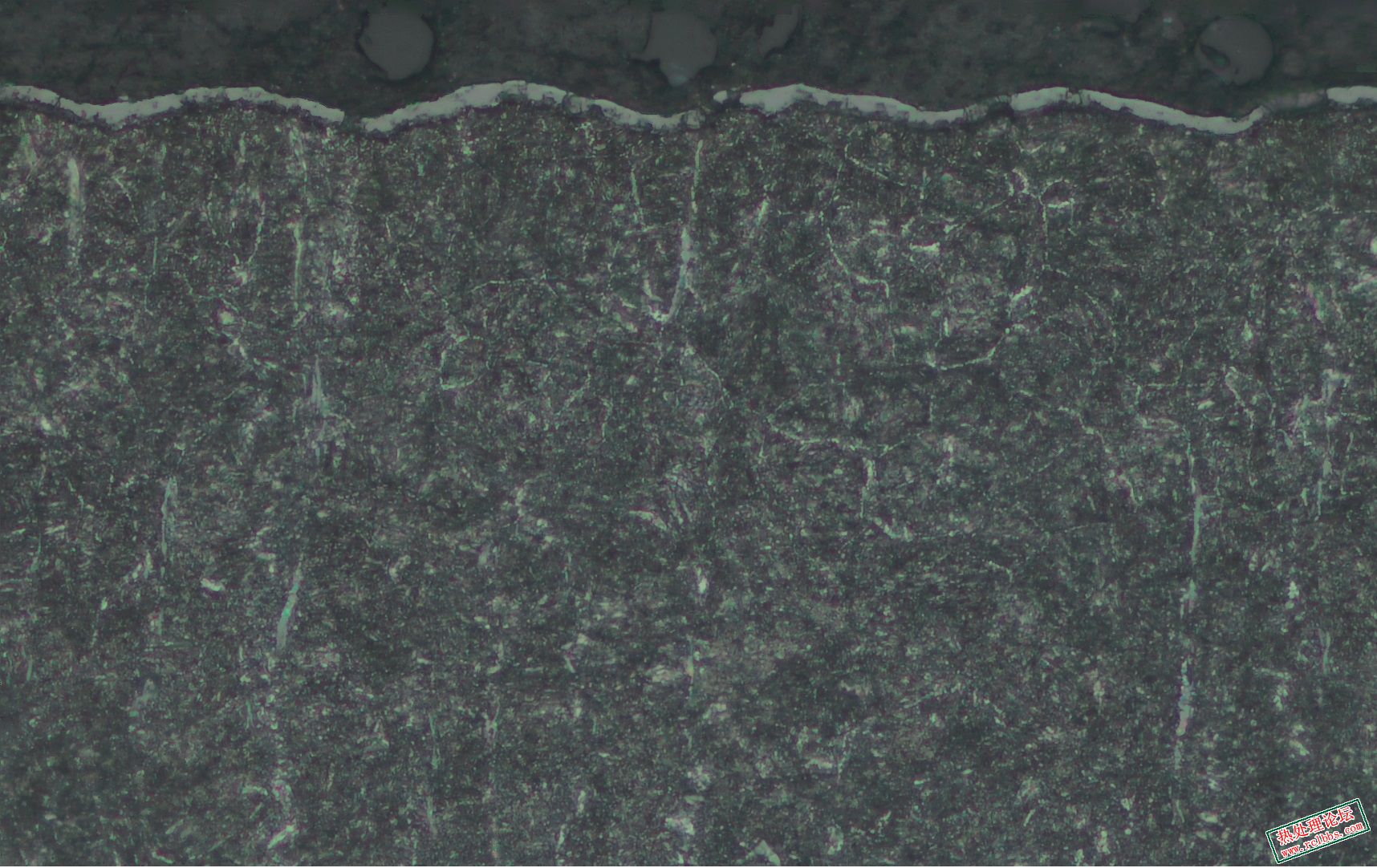

请教大家,供应商送样,表面硬度43HRC左右,表面有一些很细的网状的组织,是啥
签到天数: 269 天
发表于 2023-9-12 13:52:45 | 显示全部楼层 |阅读模式
悬赏20热处理币已解决
工艺真不知道,供应商嘴超级严,打听不到
500x
500x

可以先用显微硬度计检测下表面维氏硬度,洛氏硬度计不太适用于检测氮化零件。可以再检测下硬度梯度看看,表层的化合物层的厚度是多少?如果氮化处理,离子氮化是5微米左右,气体氮化会深一些。看着像是网状氮化物了,对比看其他视场是否存在平行于表面的脉状氮化物就更明确了。

是什么状态呢?
签到天数: 261 天
发表于 2023-9-13 11:19:50 | 显示全部楼层
氮化吗?
签到天数: 261 天
发表于 2023-9-13 11:21:29 | 显示全部楼层
象氮化,可能是网状氮化物
签到天数: 261 天
发表于 2023-9-13 11:23:22 | 显示全部楼层
更像是调质没有处理好所致

hnhxslr 发表于 2023-9-13 11:21
象氮化,可能是网状氮化物
不是网状的先共析铁素体吗

发表于 2023-9-13 15:39:47 | 显示全部楼层
打下成分再发出来看看

氮化,就是网状氮化物。

yxl531170148 发表于 2023-9-13 11:48
不是网状的先共析铁素体吗
不像

氮化组织?好像晶界上有脉冲状氮化物
签到天数: 1063 天
发表于 2023-9-18 12:32:50 来自手机 | 显示全部楼层
但氮化后表面硬度43Hrc,请问基体材料是啥

此样影响使用麽   对产品有何影响
不是网状的先共析铁素体吗
看表面是有白亮层,所以想说是网状或者说是脉状氮化物
材料是12L14,美标的,,,,,

我咋看着像是把晶界腐蚀出来了呢

氮化吧,应该是调质处理没做好或氮化氮势高了,扩散不足

表年像氮化层

供应商送货应该有热处理报告。或者检测报告。热处理都应该有记录。不好乱猜想

楼主给的细节很少让别人猜,首先你打的洛氏硬度43HRC是正常的回火屈氏体的硬度,组织上看细条状组织为先共析铁素体,我不知道有哪位大侠用洛氏硬度来测量氮化硬度的,氮化硬度一般是用维氏硬度检测并且呈现梯形,而且在组织边缘由于气氛聚集会存在少量白亮层,
