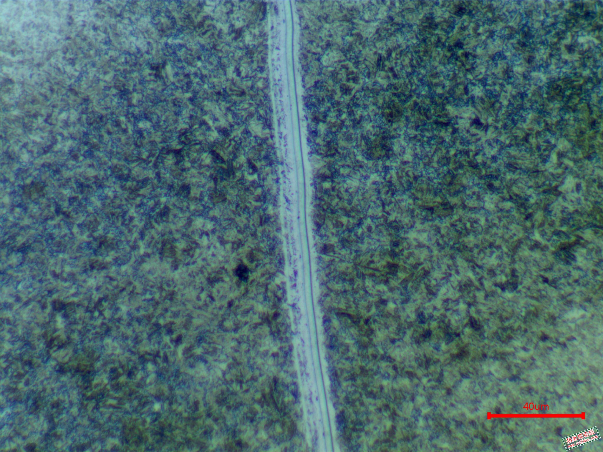

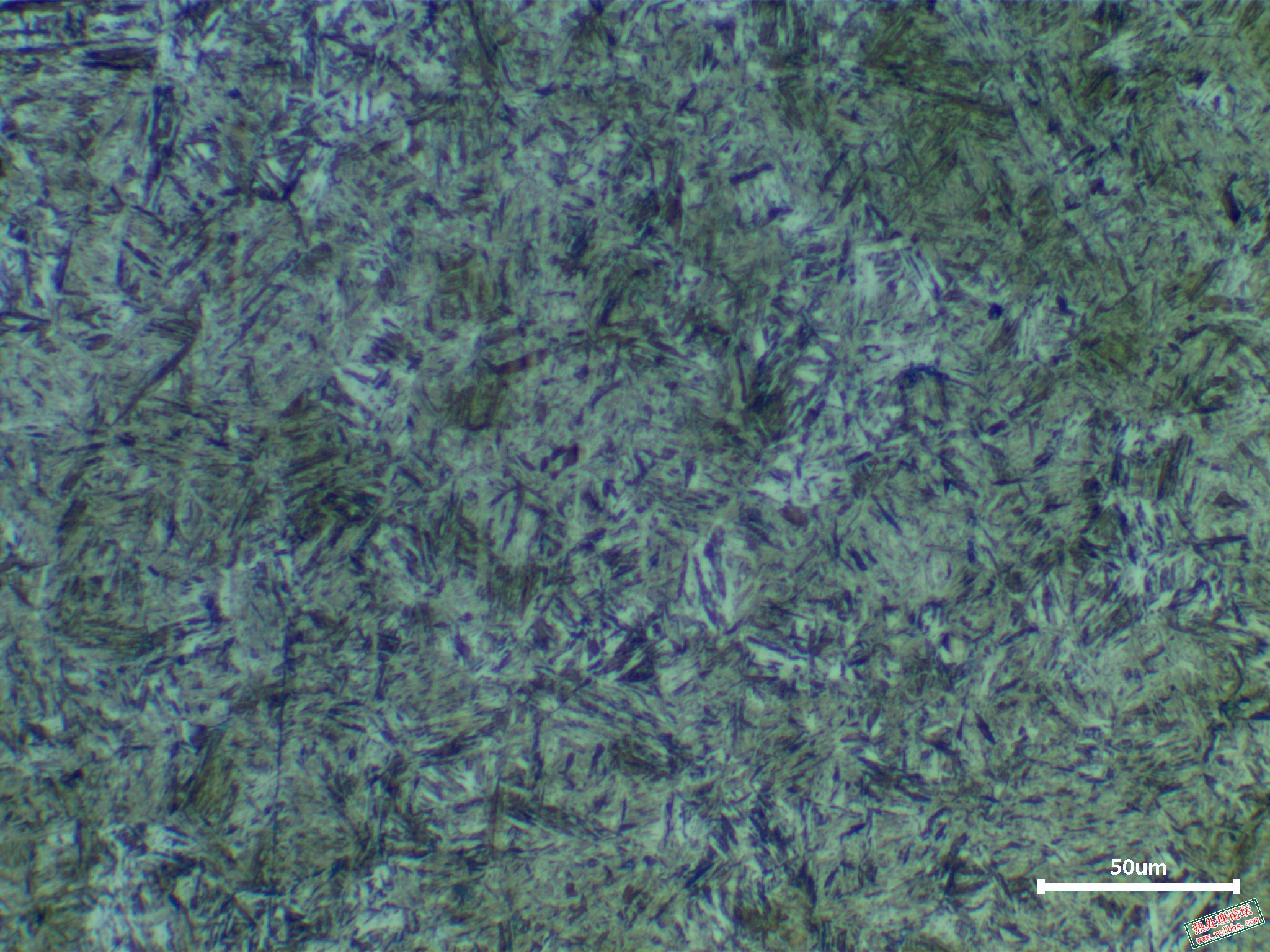

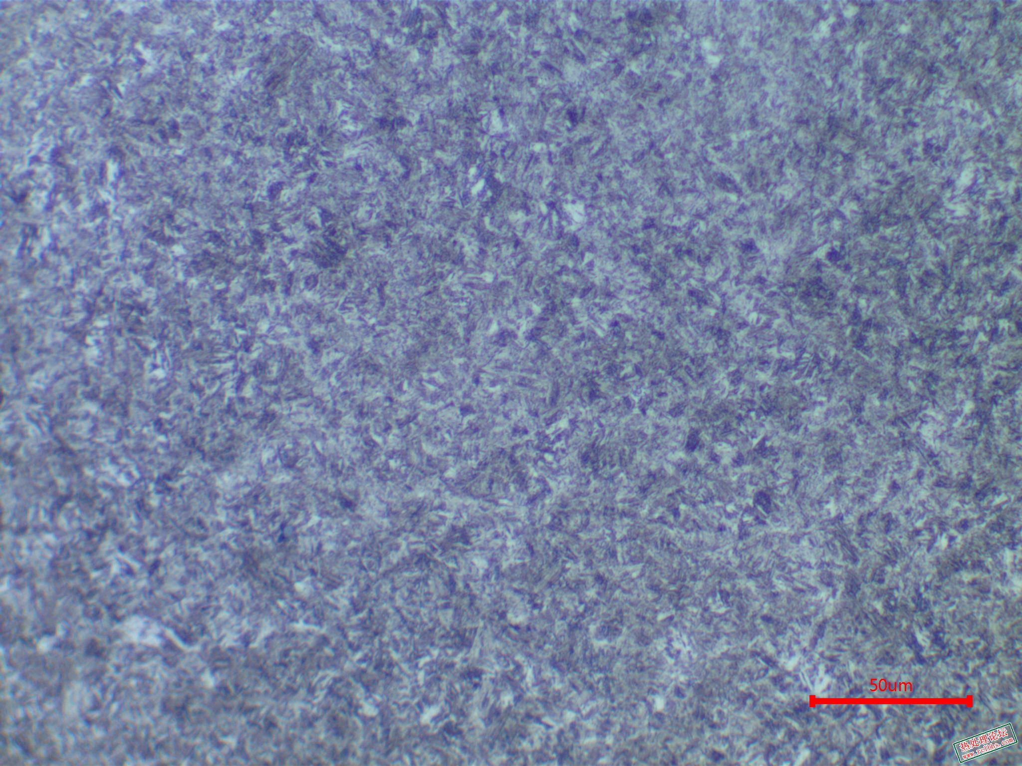

请各位高手帮忙看看3张照片,非标 低碳低合金钢,中频淬火后的硬化层组织,贝氏体含量都多少,大概帮助区分一下,1号外协厂有无贝氏体?3号微蓝的是不是粒贝,谢谢高手指点

都是同一个位置取样的吗?  图1很漂亮的组织,图2硬度应该比图1要低吧,图3屈氏体硬度最低的吧      个人拙见

冒昧的问一下,图1里白色的高速公路是什么?

像是卡尺的划痕记号

是的      是卡尺划痕

什么材料?粒贝应该不是,你把它浅腐蚀一下看看呢?2%硝酸酒精轻腐蚀,微微变色立刻冲洗。

也可能是压头
