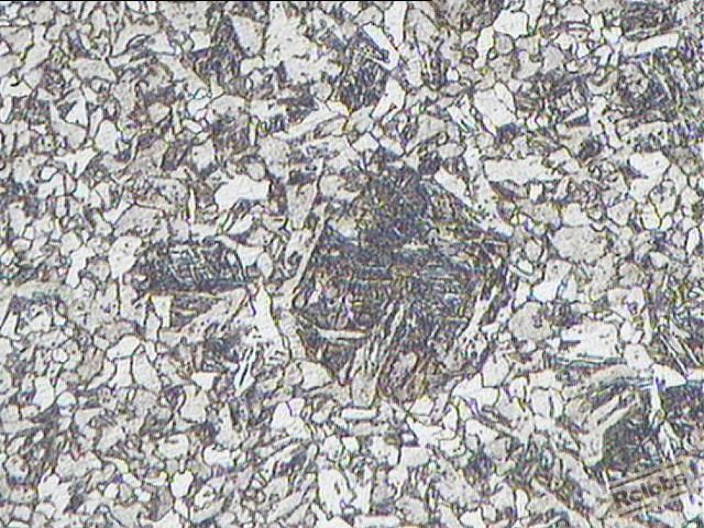

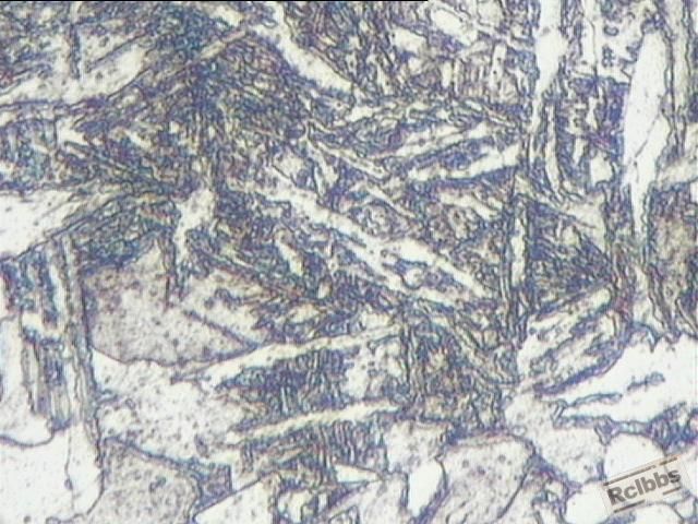

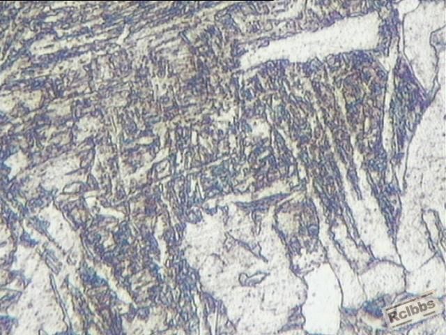

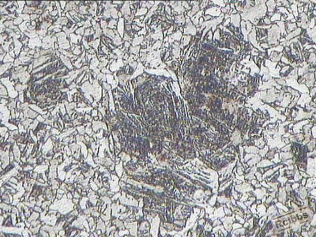

该产品是厚12的圆环,进行的工艺是碳氮共渗+低温回火,在其心部发现一定量的这个组织
100倍下4%硝酸酒精腐蚀
100X,4%硝酸酒精腐蚀
异常组织的边沿,400X,4%硝酸酒精
400X,4%硝酸酒精

发表于 2010-4-26 11:20:50 | 显示全部楼层
低碳马氏体
混晶
发表于 2010-4-26 11:33:00 | 显示全部楼层
怎么感觉像魏氏体吧!!是低马么?不像吧!!
发表于 2010-4-26 11:34:01 | 显示全部楼层
应该是过热组织!!

回复 3# 李彬
    我第一反映也是魏氏组织,但是仔细看又有点怀疑,有没可能贝氏体?
发表于 2010-4-26 12:57:18 | 显示全部楼层
应该是魏氏体,从形状上来看!!贝氏体也有点,但不是主要的
发表于 2010-4-26 13:08:35 | 显示全部楼层
准确的说应该是贝氏体为基体的魏氏体组织!

发表于 2010-4-26 13:34:31 | 显示全部楼层
表层组织:板条状M+粗大F
芯部:F+黑色块状分布的P(珠光体边沿有少量三次渗碳体)原因是此材质保温时间短,淬透性差芯部仍保持淬火前给织状态

 楼主| 发表于 2010-4-26 15:52:43 | 显示全部楼层
回复 8# 大虾
    不应该...这个是渗碳件,我看了下金相法大概有1.05,有效硬化层0.35不到
发表于 2010-4-26 21:08:32 | 显示全部楼层
魏氏组织的遗传淬火组织。
发表于 2010-4-27 15:39:19 | 显示全部楼层
好像是过热的F型魏氏组织吧,淬火温度过高了,或者是冷速过快造成的
正火能够消除。
发表于 2010-4-27 15:42:17 | 显示全部楼层
呵呵 反正温度肯定有问题!你去测下炉温吧 楼主~!!

发表于 2010-4-28 21:48:50 | 显示全部楼层
就是魏氏组织,与贝氏体不沾边。
发表于 2010-4-28 22:01:20 | 显示全部楼层
先存在混晶,粗大的晶粒内生成的低碳马氏体。

 楼主| 发表于 2010-4-29 08:03:54 | 显示全部楼层
那现在就是有两个争论?
1、魏氏组织
2、原材料混晶,然后在粗晶里形成的低碳M
哪位高手能指导下吗?
发表于 2010-4-29 08:36:34 | 显示全部楼层
回复 16# 苦味酸
    回楼主:我不是高手,看到帖子发表一下自己的看法,和大家共同探讨。
    我认为根据照片观察,判定为混晶是正确的,因晶粒相差的很明显的。根据粗晶内的针状组织,判定为魏氏体我认为是正确的。具有魏氏组织的特征。这种情况的产生,是因工件加热温度高所致。对工件的机械性能有严重的破坏性。至于有低马我认为是错的。虽然晶界内又粗针状,针不是很尖。这是高碳钢魏氏组织的特征。与加热温度和保温时间有关。你想高碳钢加热,温度再高时间再长,材料即使有偏析....。我认为也不会出现低马。个人观点,如有错误,欢迎指正。不同观点,共同探讨。

发表于 2011-1-23 08:39:37 | 显示全部楼层
回复 17# renbenfg
    什么时候10#钢变成高碳钢了?典型的混晶低M嘛,这有什么好讨论的
发表于 2011-1-28 14:53:12 | 显示全部楼层
心部组织没有完全奥氏体化,图片的组织是少量的低M+大量的未溶铁素体。
