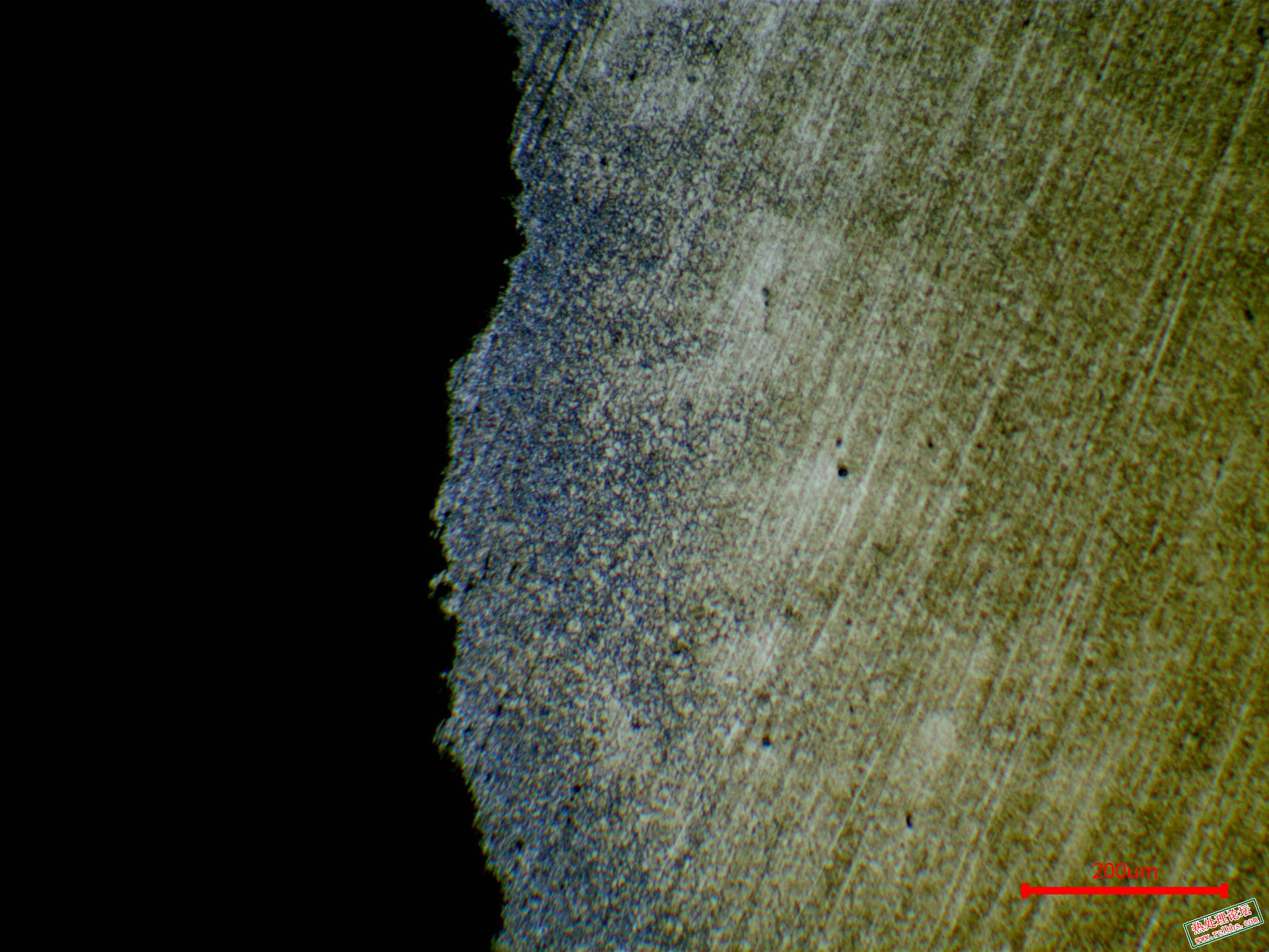

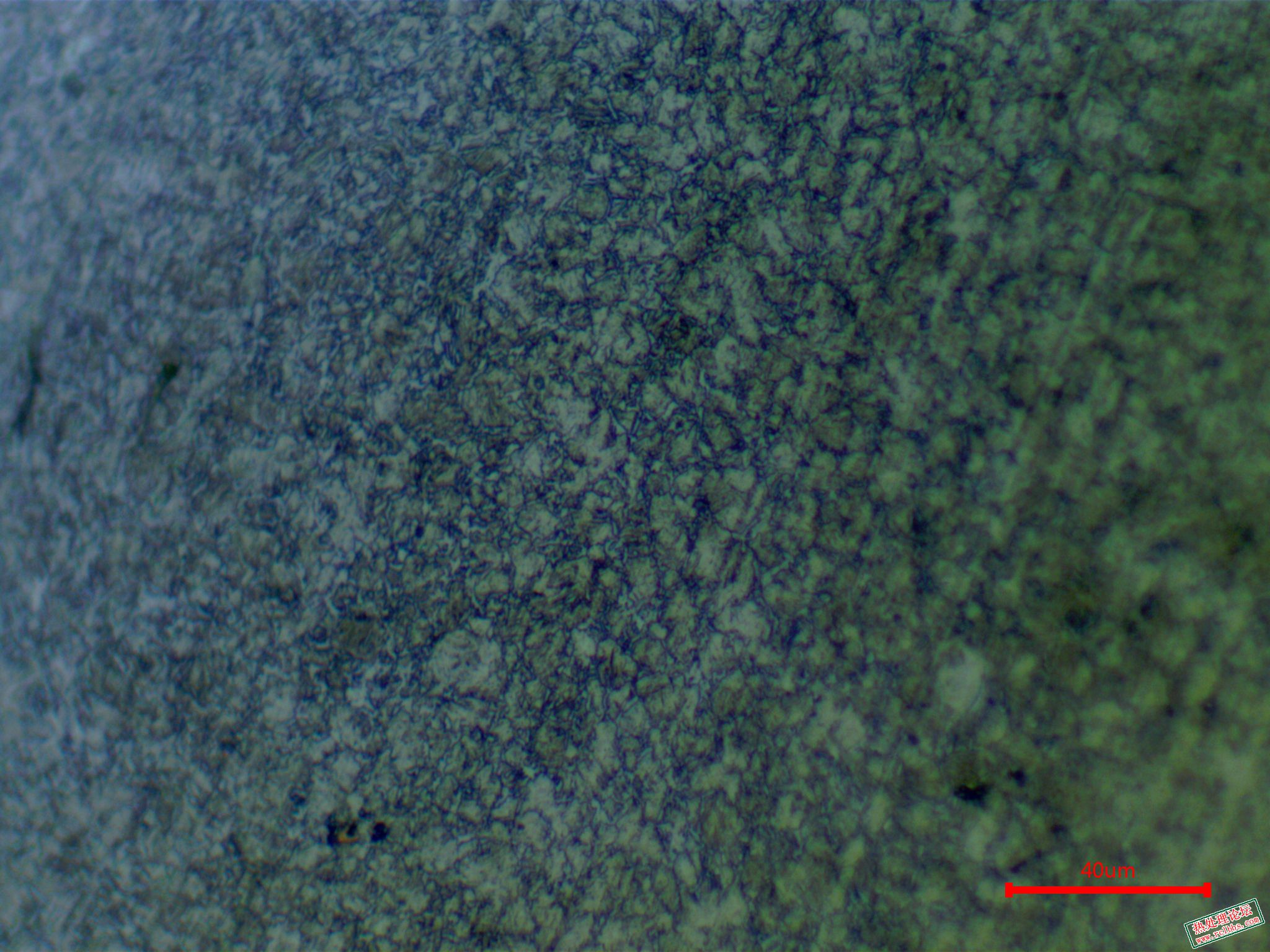

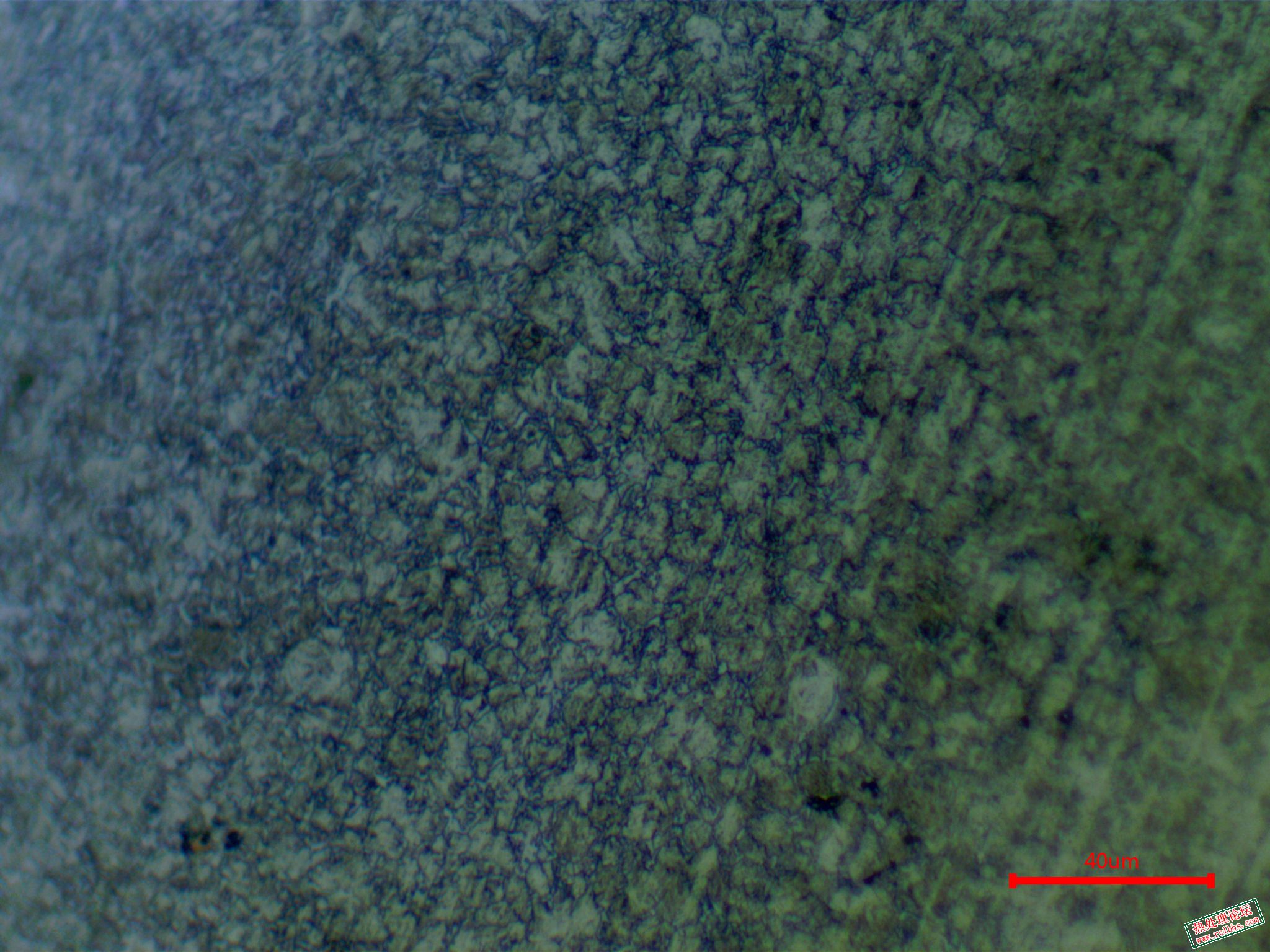

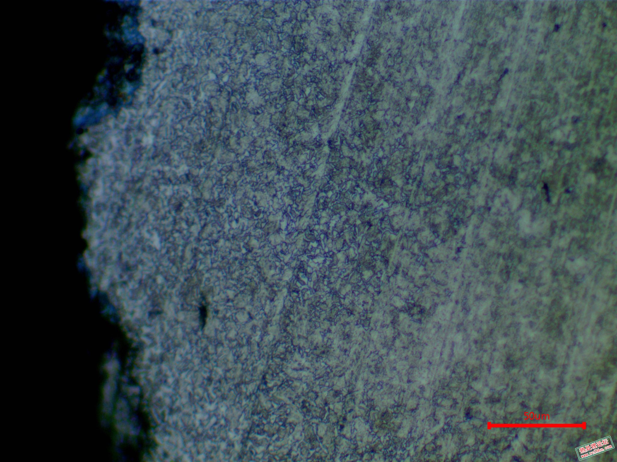

材质非标低碳低合金钢,高频淬火表面组织异常,这种组织(深蓝色)一般在淬硬层和基体交界处能看到,现在出现在表面,也不像正常的脱碳白,比较困惑,大家看看是什么组织,屈伸氏体?这种组织产生的原因是什么?谢谢高人

发表于 2023-9-15 16:19:47 | 显示全部楼层
1.表面脱碳层,然后淬火加热时不能完全奥氏体化。
2.喷水冷却异常,表层局部冷却不良,(这个可能性较低)

发表于 2023-9-15 16:19:58 | 显示全部楼层
个人理解:
1,铁素体+屈氏体,基体组织是 板马?这种材料本身选用 高频处理就存在异议,另外感应热处理也对零件有预备组织的要求。
2,用表面高频代替渗碳或渗氮?原因是啥?控制变形量?
3,高频前,检验过工件表面质量?看看有没有脱碳或非马组织,表面这种组织大概率由于 表面脱碳造成。
4,你这种材料出现高频处理后,硬化层要求不会太深的,存在你描述的过度区是因为过渡区温度不够,基体由于温度不能足够完成奥氏体化加上碳扩散时间短,淬火后  基体板马+铁素体+细珠光体类型的组织(屈氏体)。

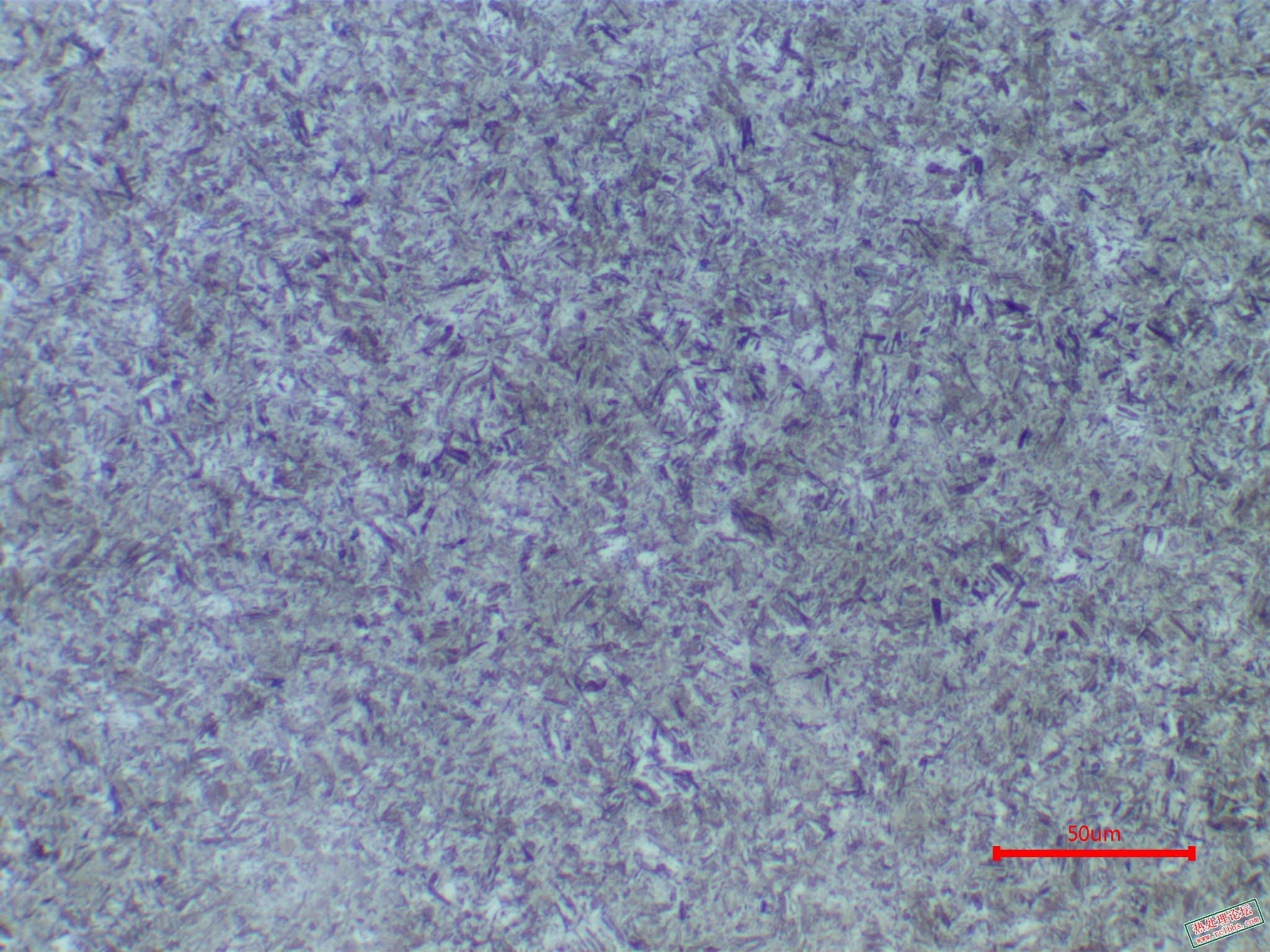

 楼主| 发表于 2023-9-15 16:30:25 | 显示全部楼层
火山 发表于 2023-9-15 16:19
个人理解:
1,铁素体+屈氏体,基体组织是 板马?这种材料本身选用 高频处理就存在异议,另外感应热处 ...
这是表层组织   往里是正常的马氏体  再往里就是感应前的调质组织,我们的产品是铸造的驱动轮,淬硬层深度5MM要求,目前在调整喷水(清理堵塞,增大喷水量)
正常的马氏体
正常的马氏体
签到天数: 129 天
 楼主| 发表于 2023-9-15 16:32:55 | 显示全部楼层
目前着手解决冷却系统,清理堵塞,增大喷水流量试试

发表于 2023-9-15 16:35:39 | 显示全部楼层
网铁很明显,冷却能力不足有可能,淬火有没有延迟

发表于 2023-9-15 16:38:11 | 显示全部楼层
次表层淬上火了,我认为还是要考虑淬火延迟的可能性比较大

发表于 2023-9-15 16:40:02 | 显示全部楼层
车国文 发表于 2023-9-15 16:30
这是表层组织   往里是正常的马氏体  再往里就是感应前的调质组织,我们的产品是铸造的驱动轮,淬硬层深 ...
1,目前感应处理后不良组织的深度多少?不算上过渡区。
2,感应前的调质组织表面有问题?
