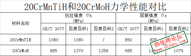

GB/T5216-2014的20CrMoH材料,其价格较同样符合GB/T5216-2014的20CrMnTiH贵20%以上。
根据GB/T3077,20CrMoH的抗拉只有685MPA,屈服是885MPA,而20CrMnTiH反而更高,分别达到了850和1080MPA,这明显与它的价格和实际表现出来的性能不符。
根据百度百科,20CrMoH的抗拉和屈服都高于20CrMnTiH,但是百科里面并没有写数据来源,比对如下:
比较
比较

请教一下论坛各位大师,20CrMoH的力学性能标准是什么,标准是什么?
还有BS EN 10084:2008的20MnCr5和18CrNiMo7-6这两个材料。

我们现在要和钢厂谈协议,在纠结屈服和拉伸谈多少合适,所以需要有个输入性的东西。

不同的热处理制度下的性能,能够直接比较数值?一个是500度回火,一个200度回火,这样直接去比较两者的强度,韧性有什么意义?
