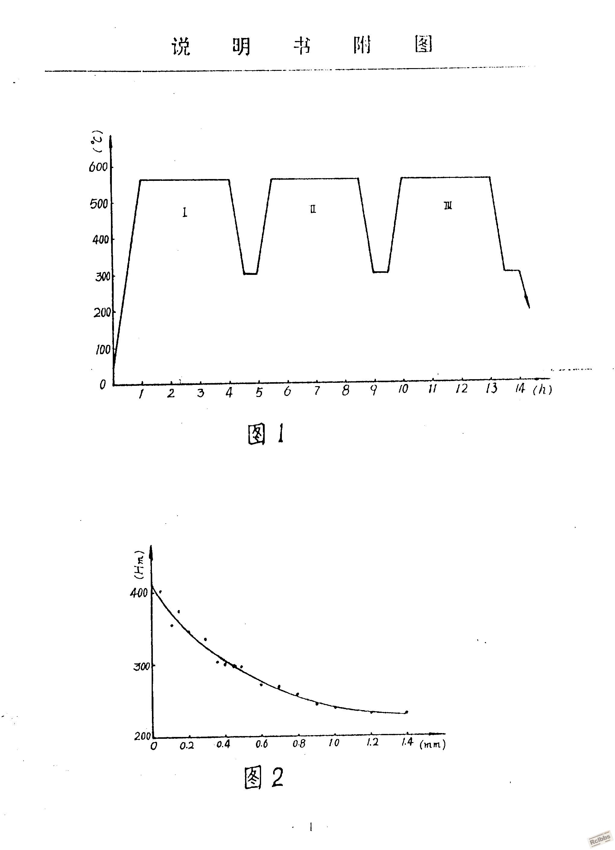

该专利商说明,根据JB-2841-80 利用该专利技术13小时可得氮化层深0.7mm。
我的问题,该工艺现在有实际应用么?
大家一起来讨论讨论吧,我这个小弟也好好听听.
专利名:快速深层氮化处理工艺
专利号:91107261.9

氮化组织怎么样?会不会有网状氮化物?脆性怎么样?通常情况下,氮化深度越深,组织和脆性都会越差。试过的同仁来解答一下。
