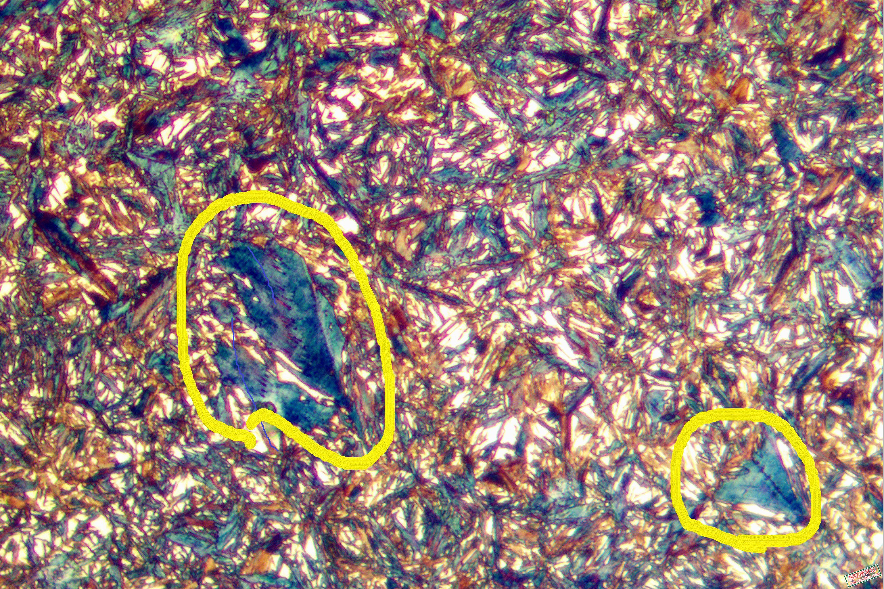

4、5、6里比较明显的块状也是马氏体吗?不是上贝氏体吗?这种大块出现的也是马氏体粗大吗?

从组织形貌来看不是贝氏体还是马氏体;贝氏体主要特征成羽毛状或者鱼骨状

这个不是上贝氏体,我怀疑是你侵蚀的时候没吹干净,重新抛光侵蚀再来看下

不是的哦,重新抛光侵蚀了好几次,依然有这个存在,因为在金相里面看来形态太过于突兀,不敢确定是什么组织,以为是上贝氏体

你这个就是侵蚀手法的原因,可以重新细磨下再抛光侵蚀,你圈起来的是马氏体

腐蚀程度可能有些重了,让我不理解的其实就是,这类钢材一般马氏体都是针片状,突然零零散散的有这么大一块,也不像我看到的马氏体,我还以为是上贝氏体

马氏体板条束; 原材料偏析导致

应该是试样没做好,没弄干净

不一样就对了  哈哈金相学博大精深
