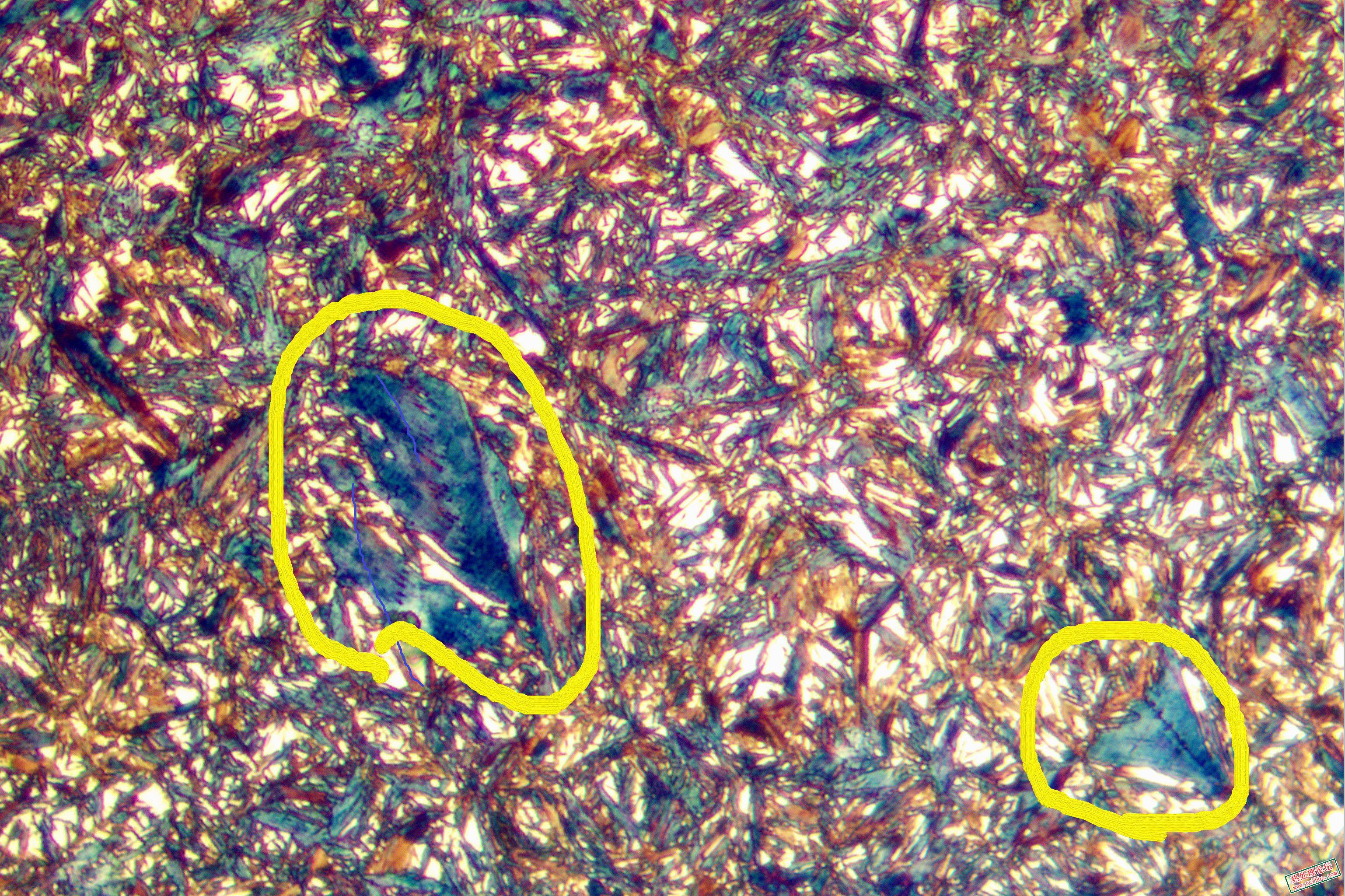

图4\5\6\7、Fe8Ni铁基合金  淬火回火组织  500X 图4、5、6中明显的块状是否属于上贝氏体 ,关于同一类产品组织中针状的会出现一些稀疏(如图4\7),一些密集(如图5、6),是针状密集的好一点还是稀疏的好一点,一般出现这种可能是什么原因呢?

残留奥氏体,有贝是不是冷速慢了,产品回下火吧

你显微镜用酒精擦的太干净了,不要用酒精这类的干扰太多了,看形态是很像上贝在等看大佬怎么说吧,不要用酒精擦洗镜头!!!!!

显微镜没有碰过酒精这类的东西啊

圈出来的像是上贝氏体组织
