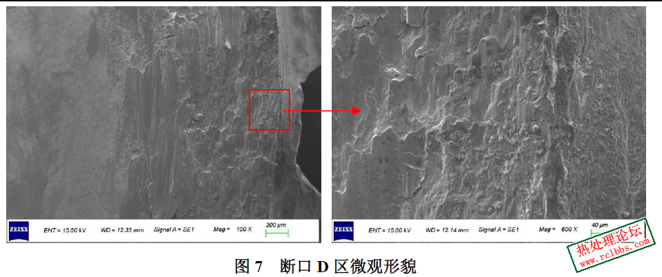

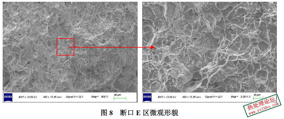

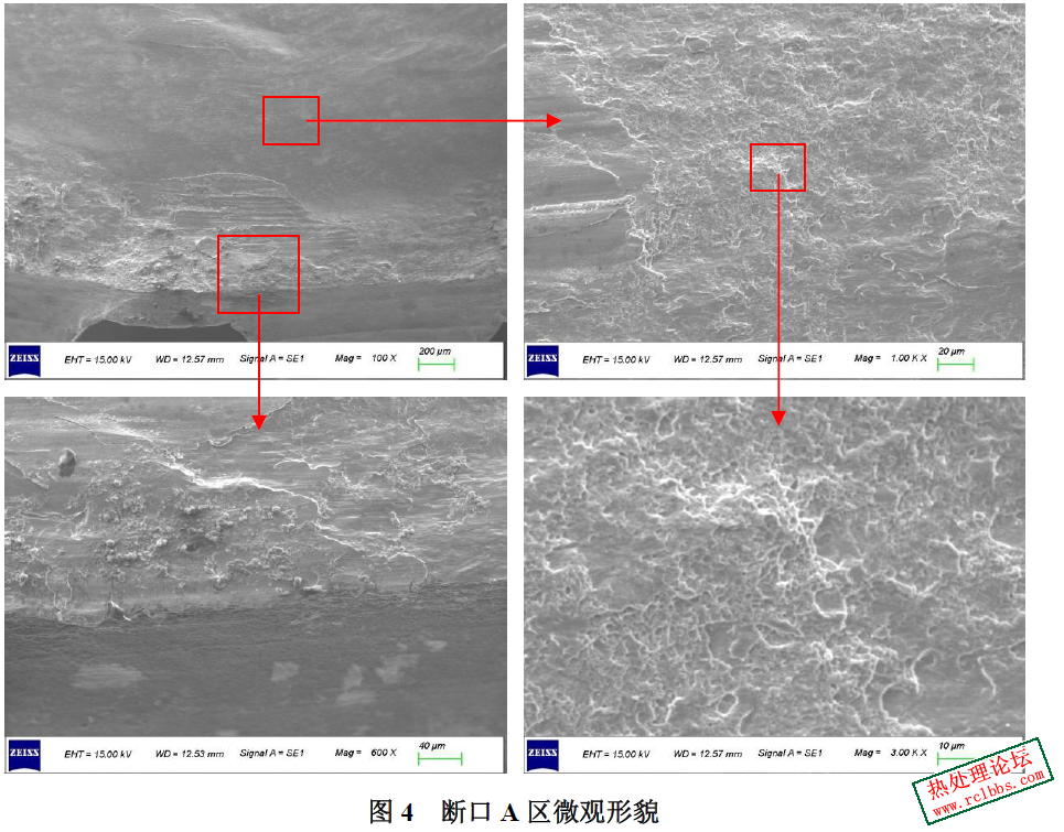

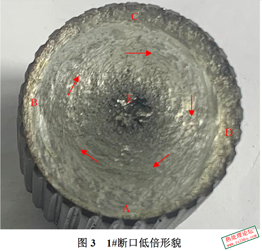

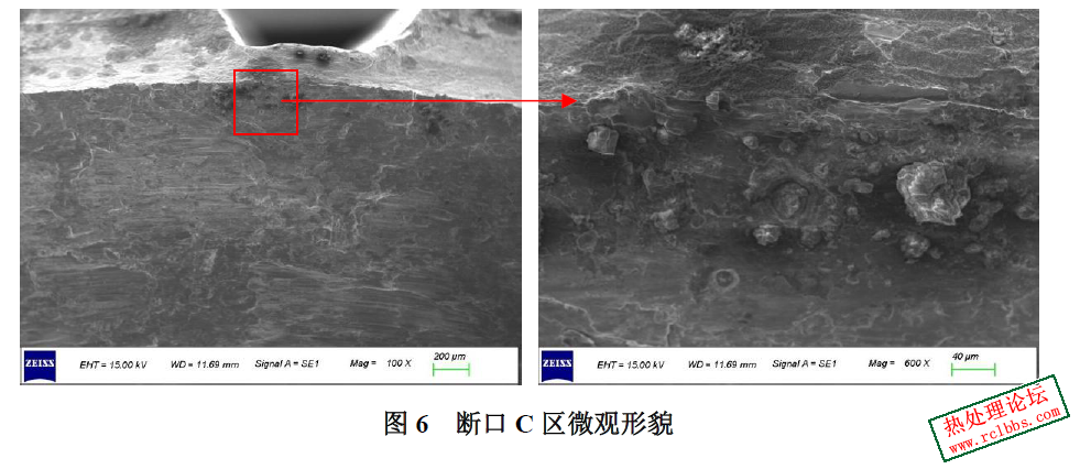

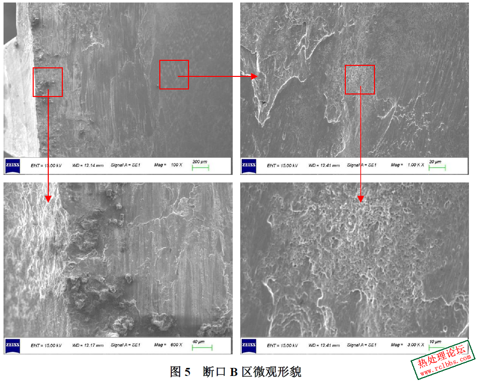

各位专家,40Cr中频淬火低回的芯轴,受扭矩,客户使用中在退刀槽位置平齐断裂了,感觉是应力集中造成的疲劳,麻烦帮忙看下断口组织有没有异常啊。表面硬度54-57HRC,淬硬层深3.5最小(至530HV1),金相组织3-7级(JB/T 9204)。

说错了,是断口分析,不金相

发表于 2023-12-12 13:10:44 | 显示全部楼层
是不是R角太小,应力集中产生淬火裂纹的
签到天数: 1260 天
发表于 2023-12-12 15:33:09 | 显示全部楼层
使用过程中因应力集中引起疲劳断裂。加大此处R角会有一点改善,最好是通过换材料来提高性能。
