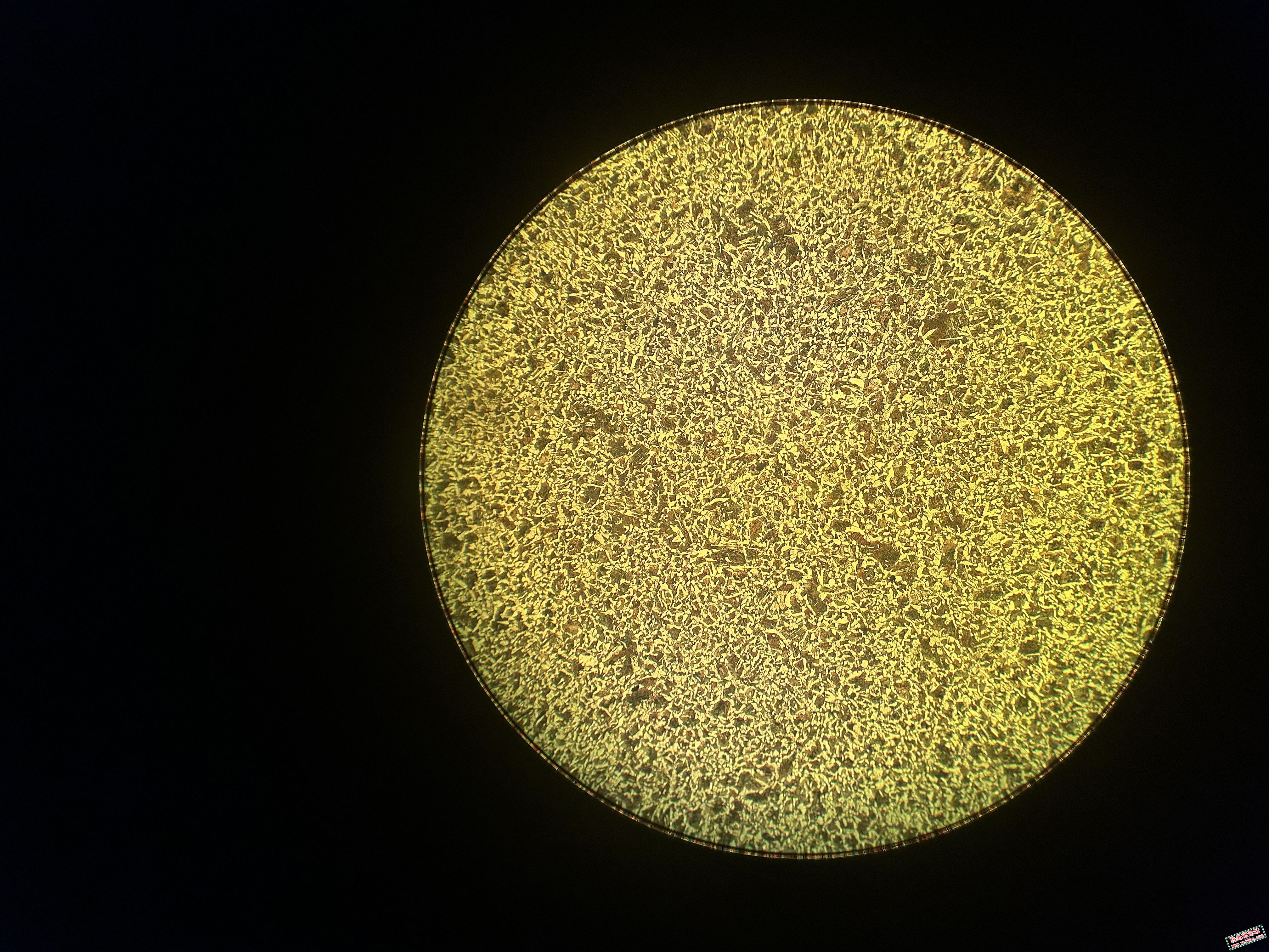

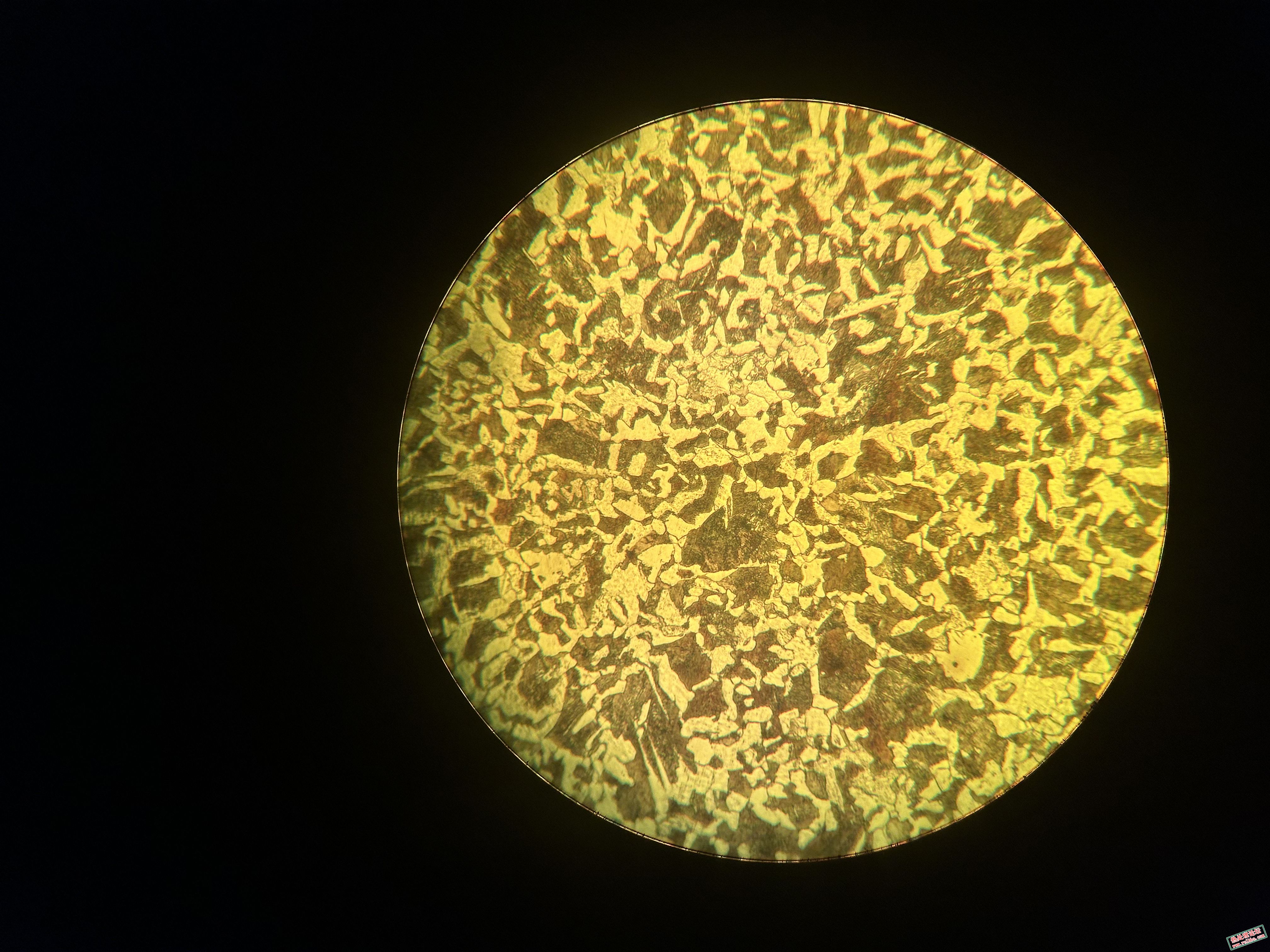

各位大侠帮忙分析一下组织情况,锻后正火,怎样改善正火工艺。
100倍
100倍
500倍
500倍

发表于 2023-9-26 21:11:11 来自手机 | 显示全部楼层
有一点魏氏组织的样子,再用正火+回火消除下

发表于 2023-9-28 13:30:51 | 显示全部楼层
有少量魏氏组织,正火温度适当降低一点

发表于 2023-9-28 14:52:49 | 显示全部楼层
降低正火温度,适当提高空冷速度
