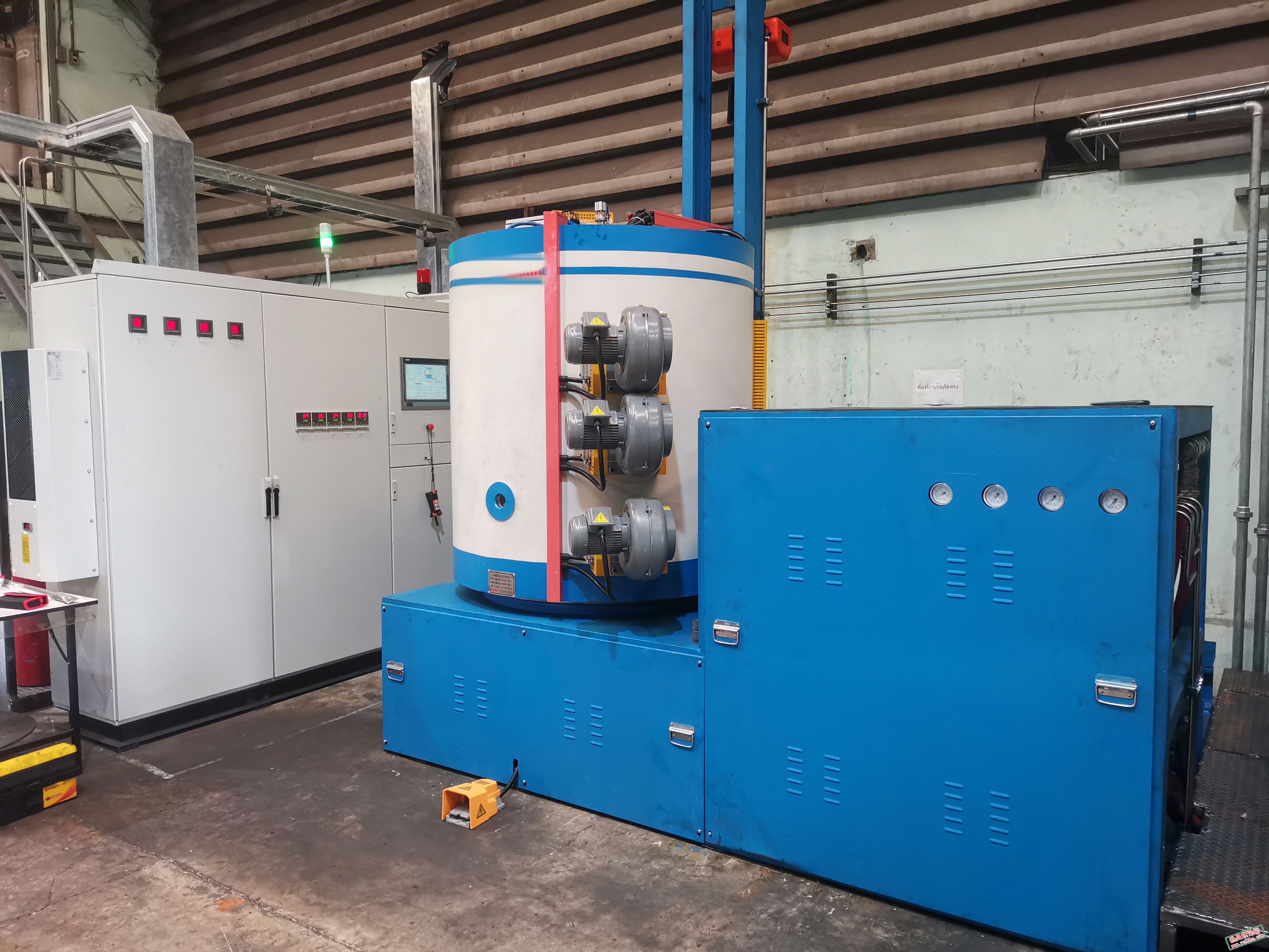

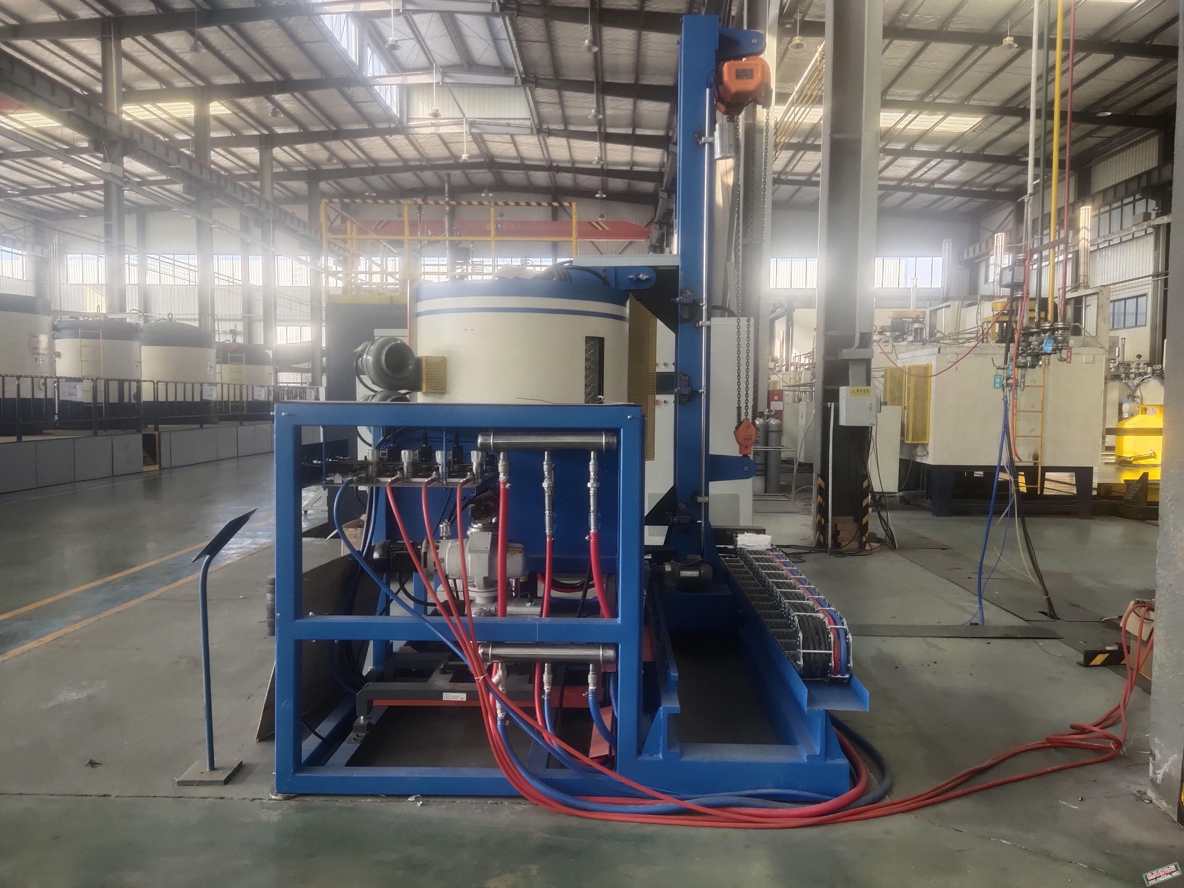

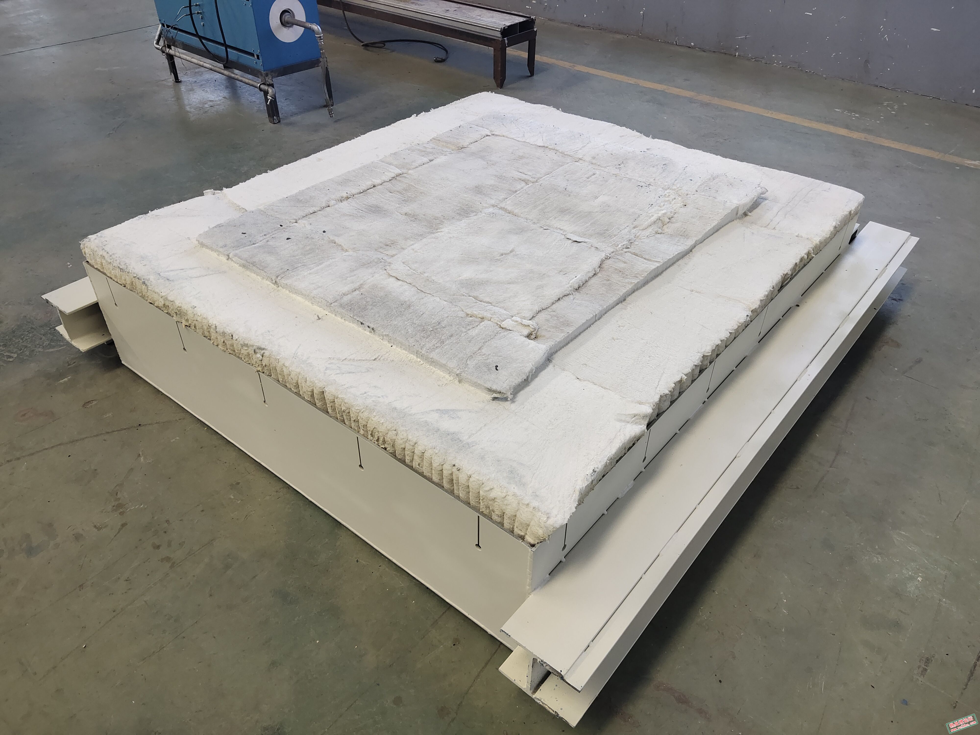

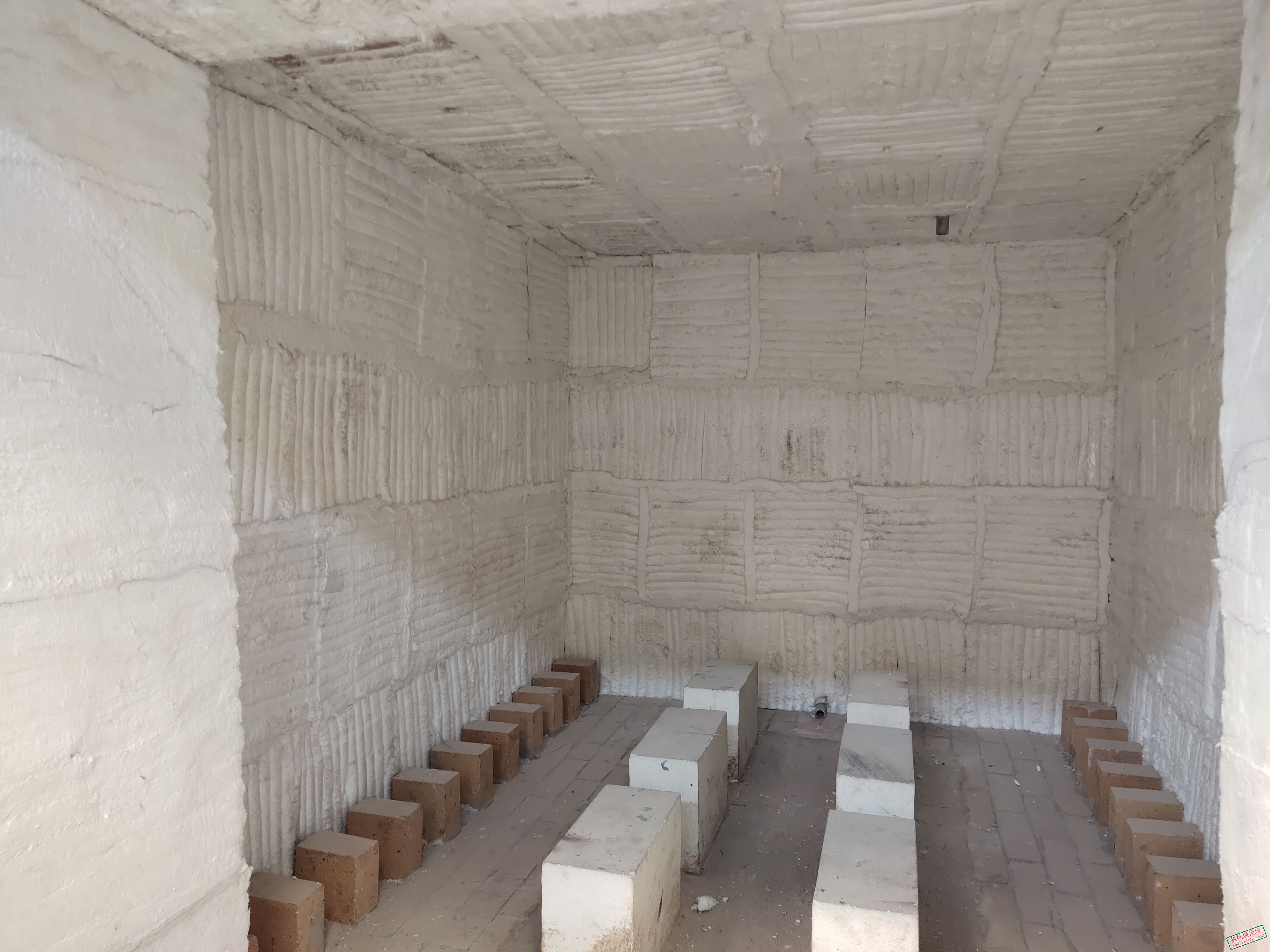

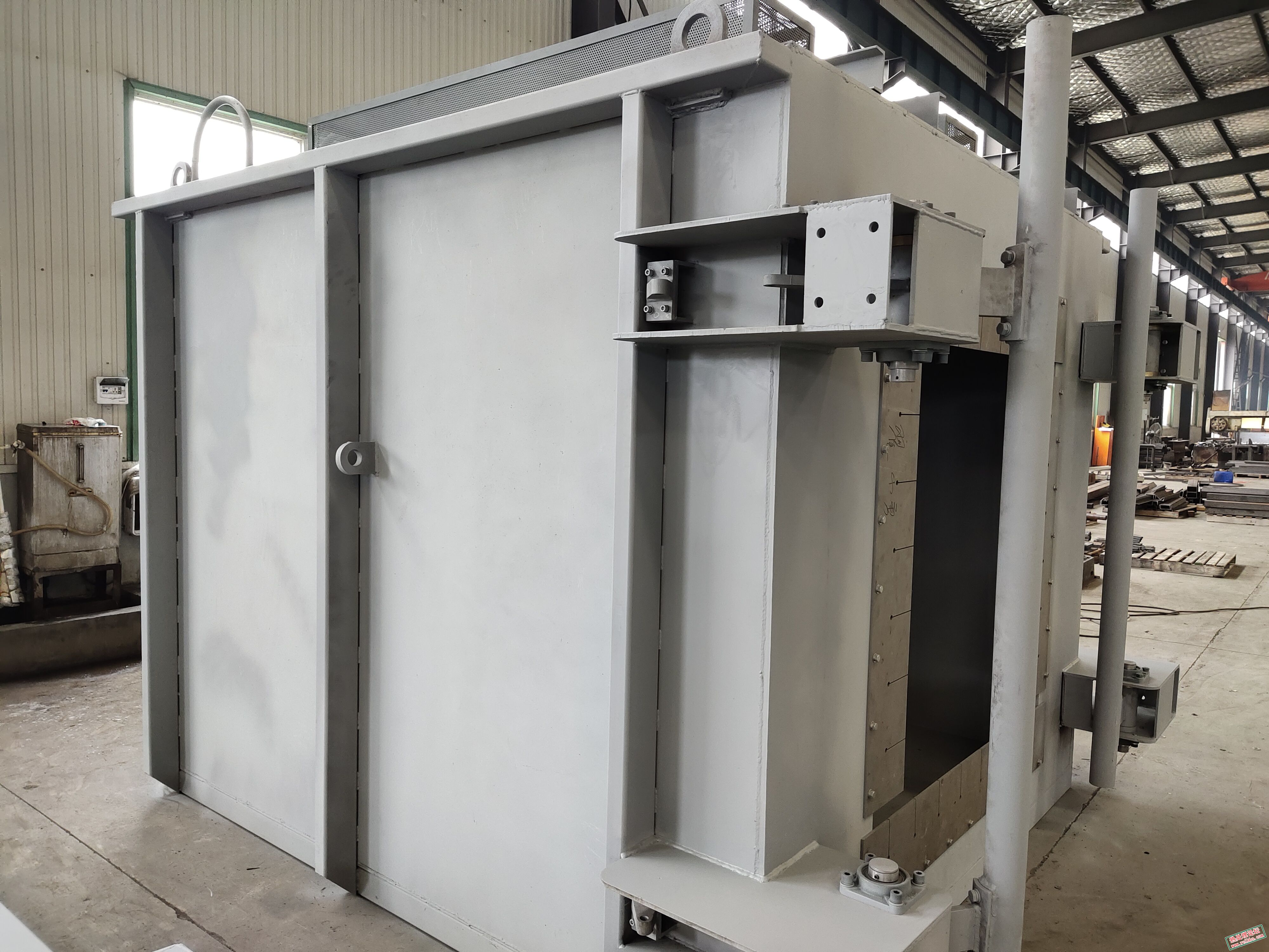

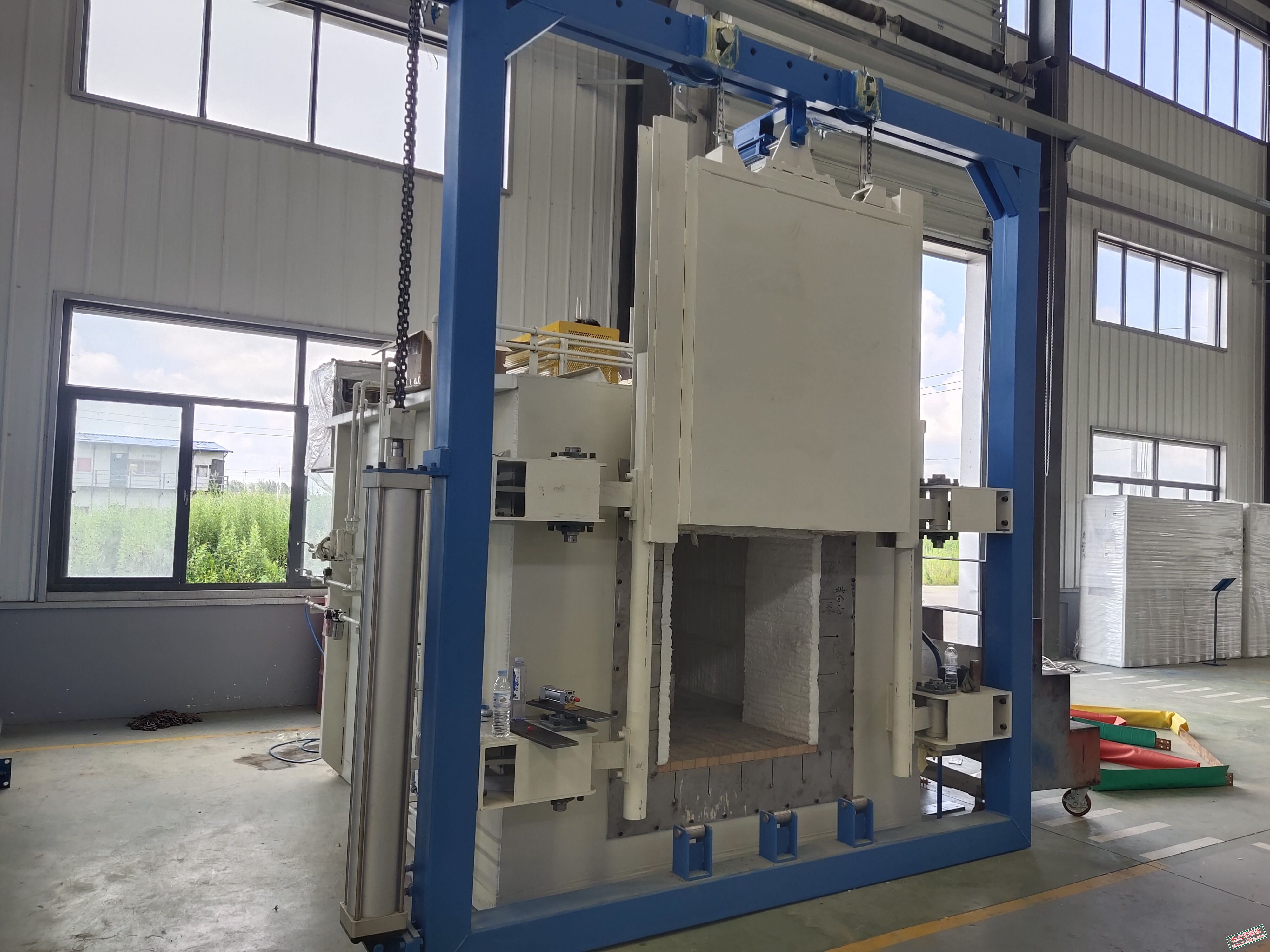

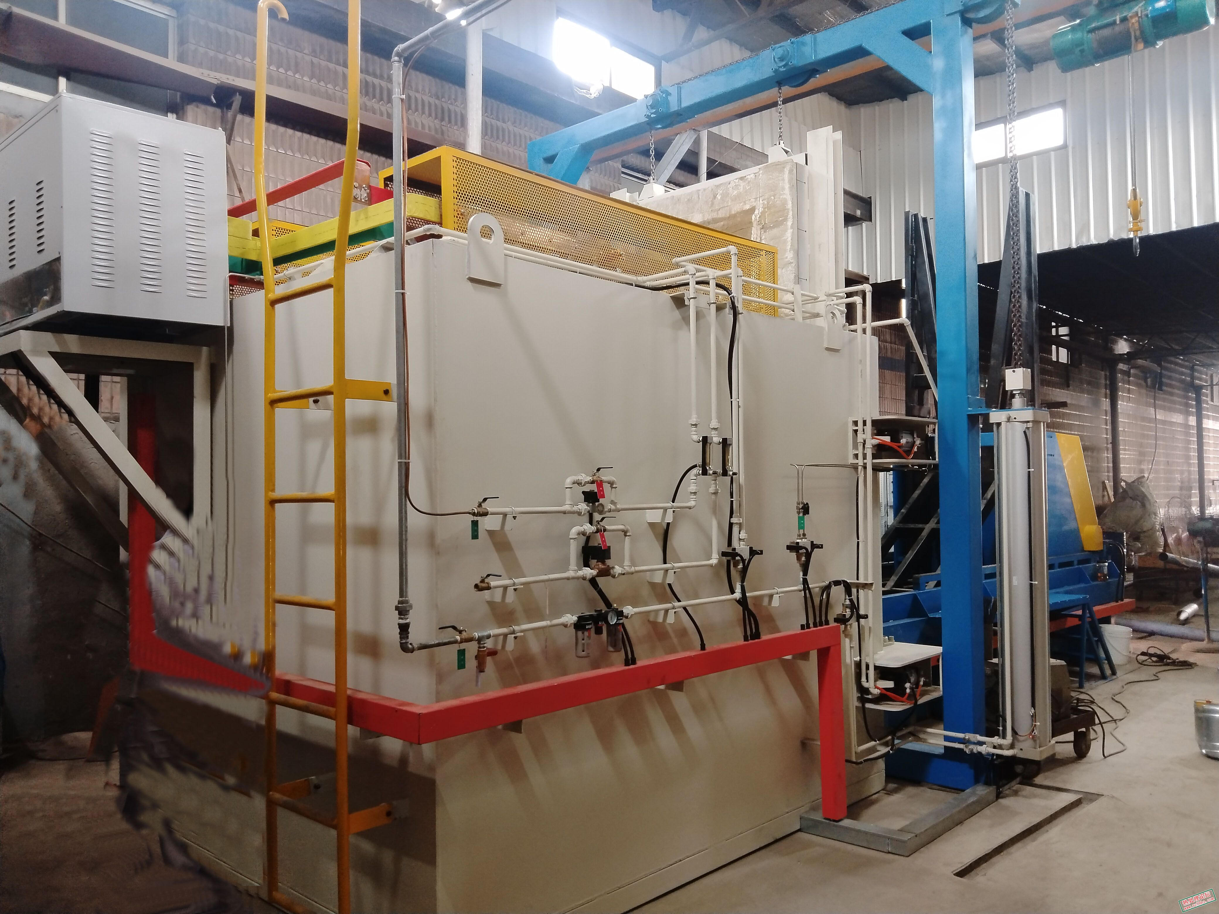

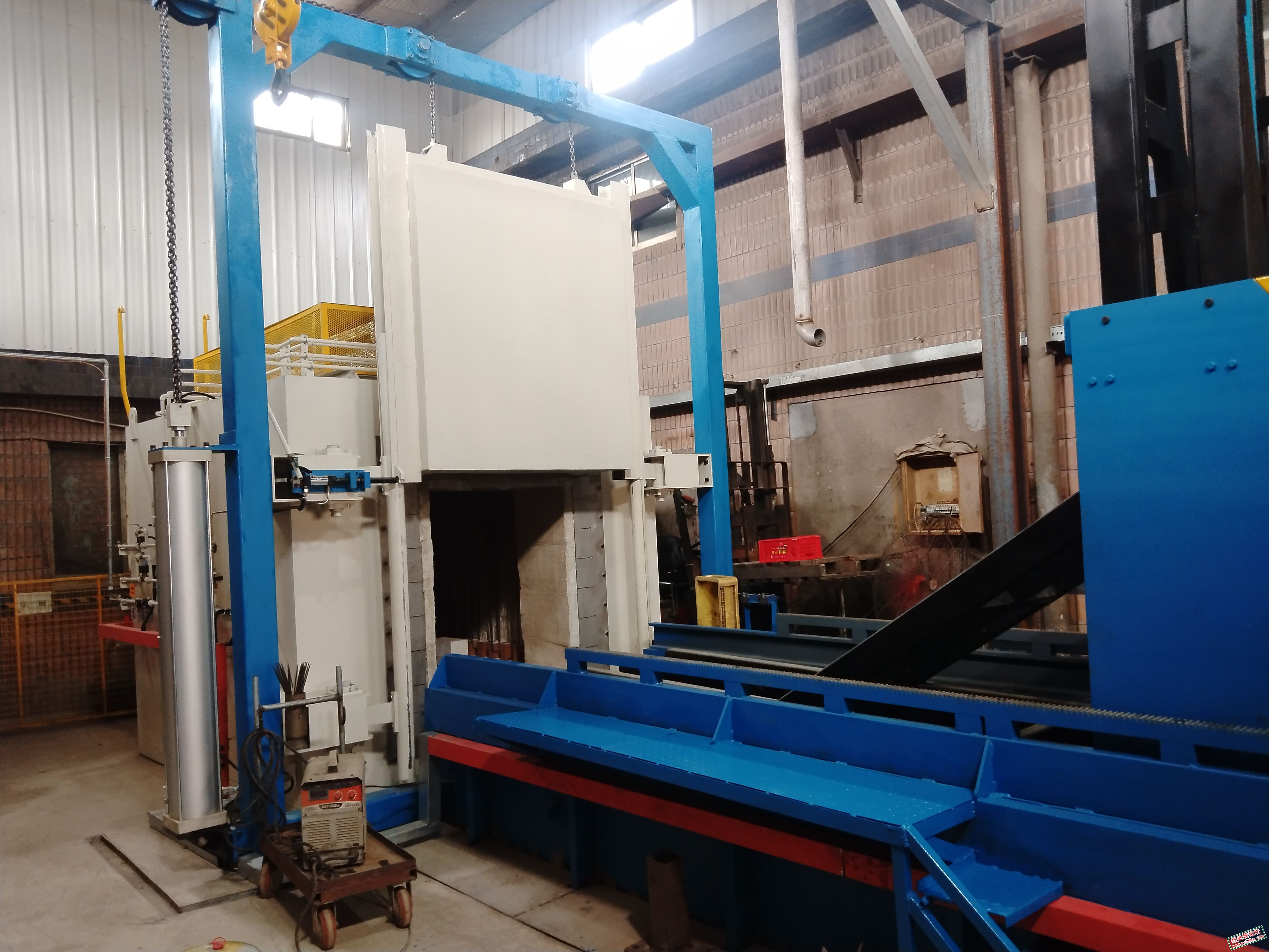

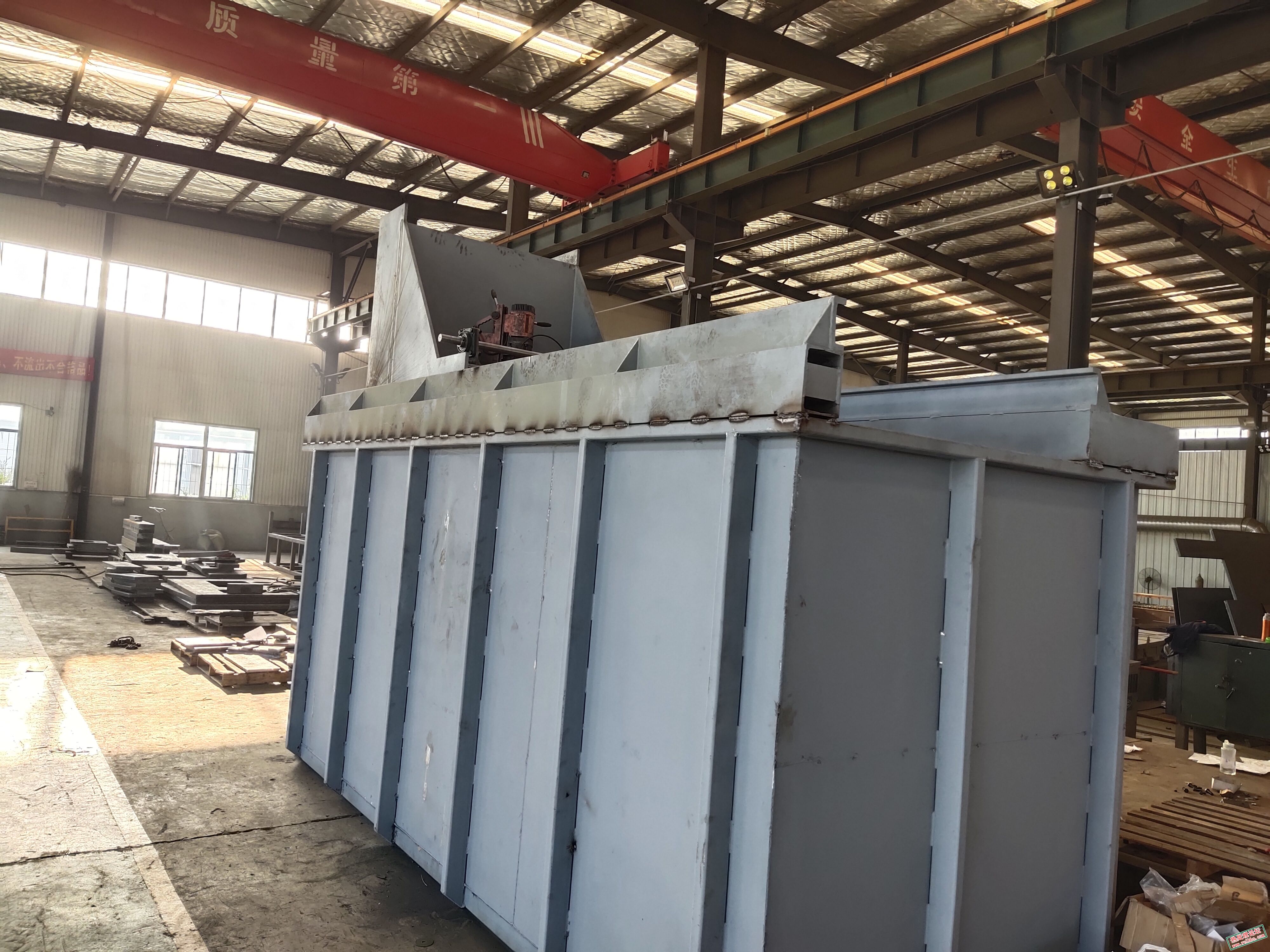

1.做的最多的密封箱式高温炉:
IMG_20230729_143157.jpg IMG_20230729_142512.jpg IMG_20200820_085330_1.jpg IMG_20200818_170434.jpg IMG_20220411_132157.jpg IMG_20220411_132208.jpg IMG_20210717_154913.jpg IMG_20210717_154910.jpg
甲醇和氮气保护;炉门自动升降;物料自动搬运下水;使用温度1250摄氏度

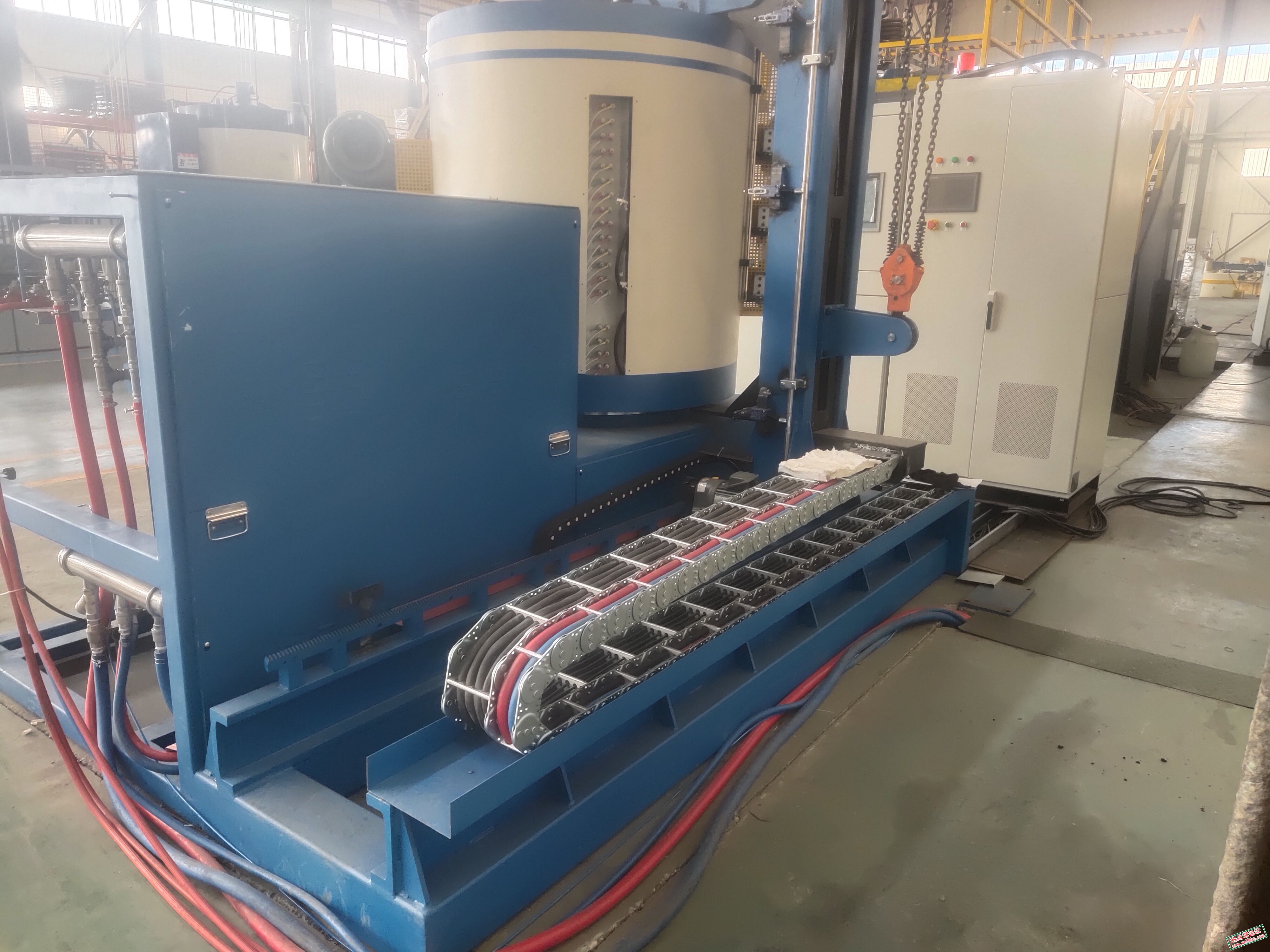

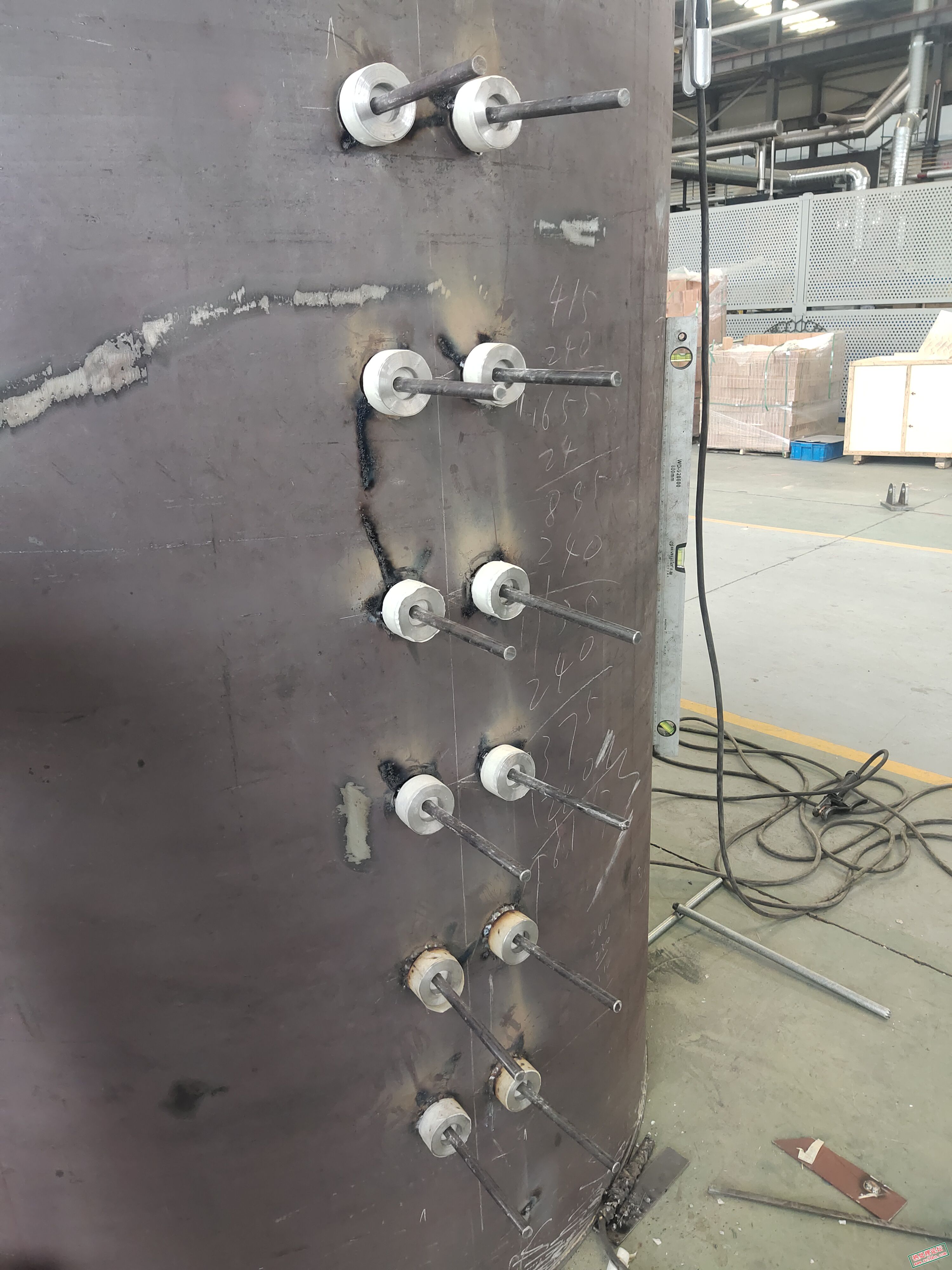

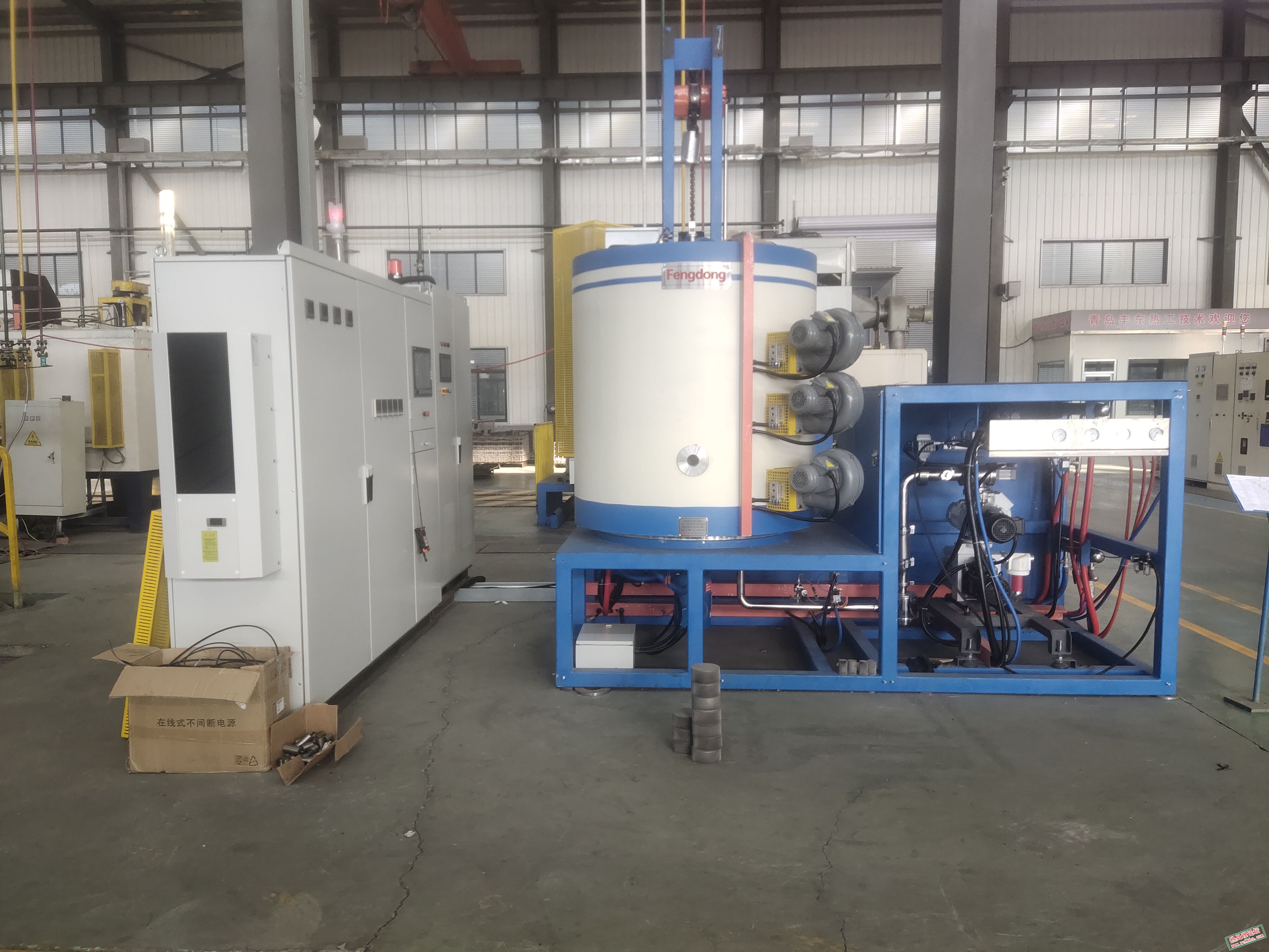

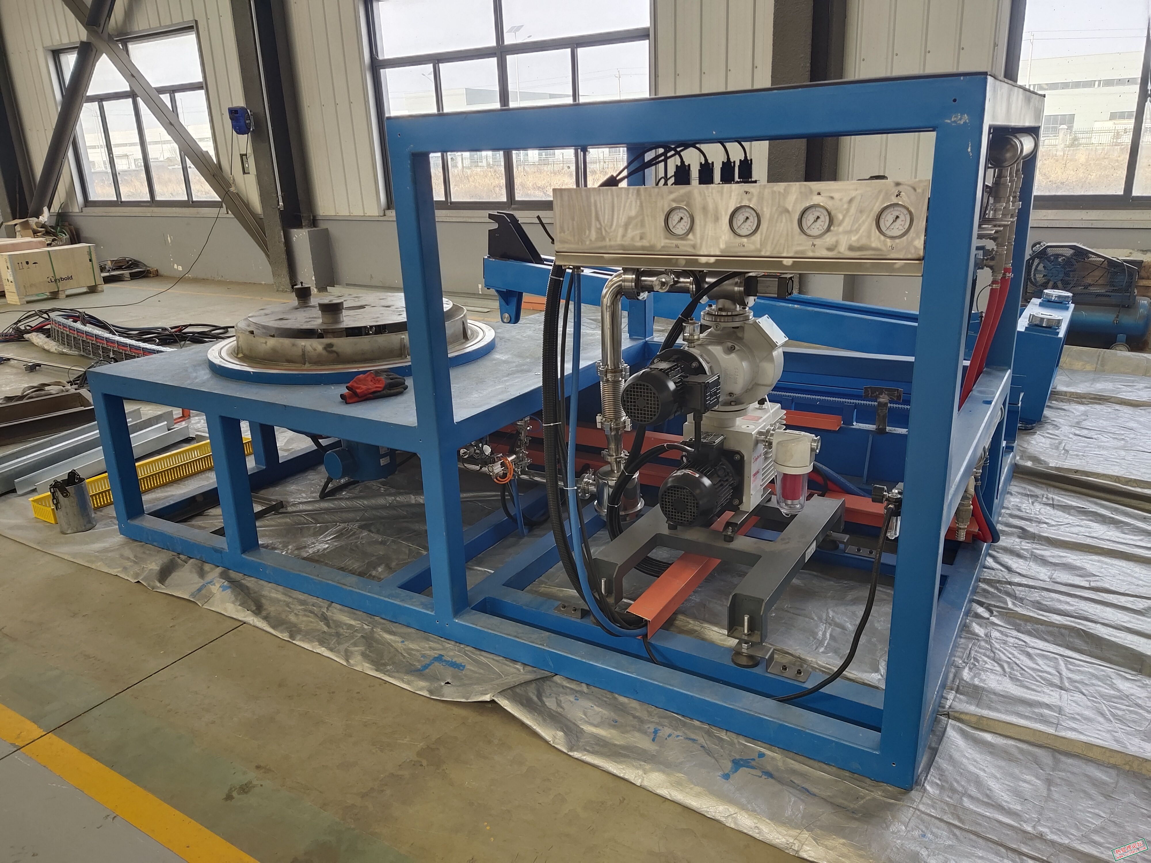

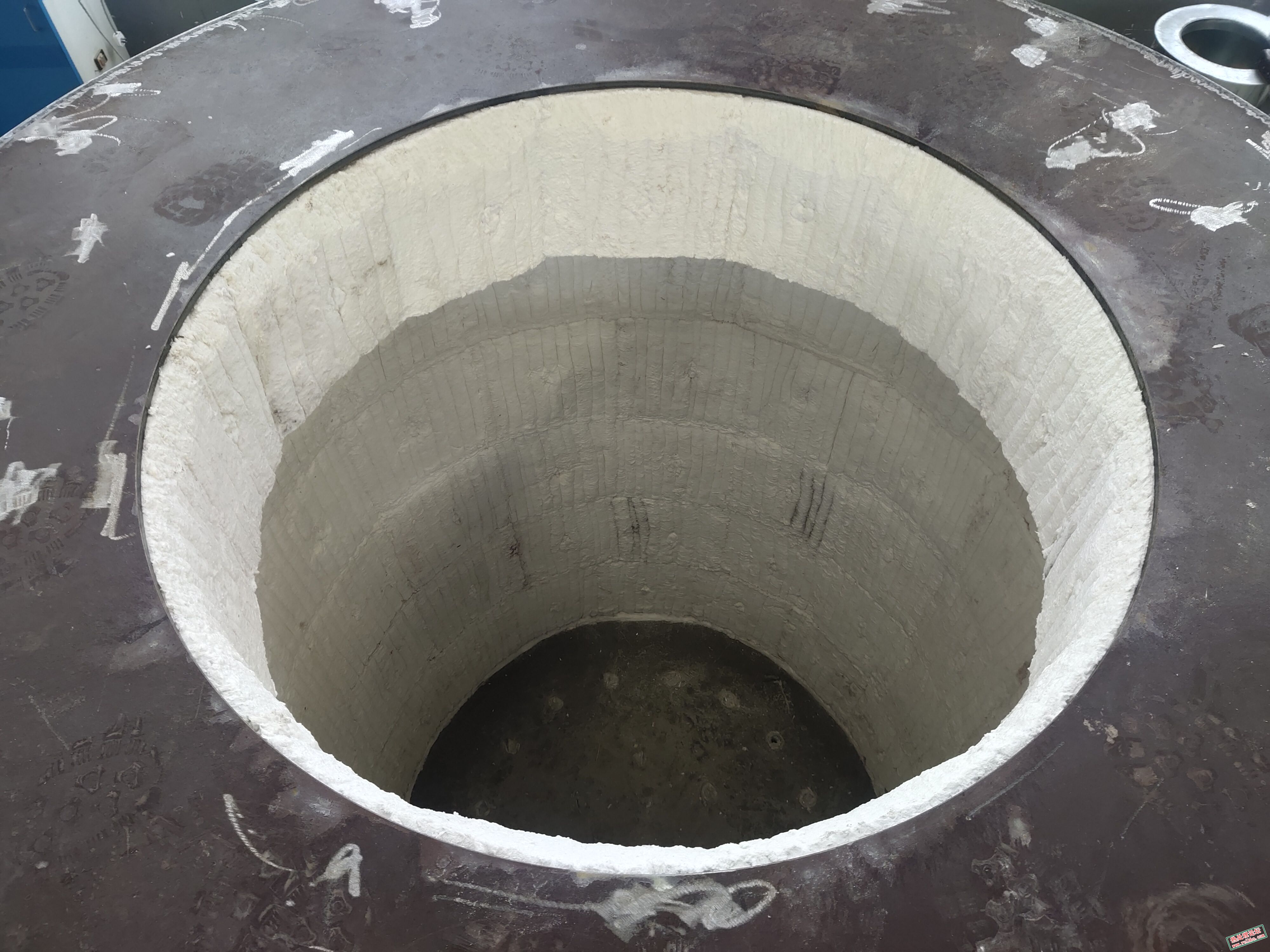

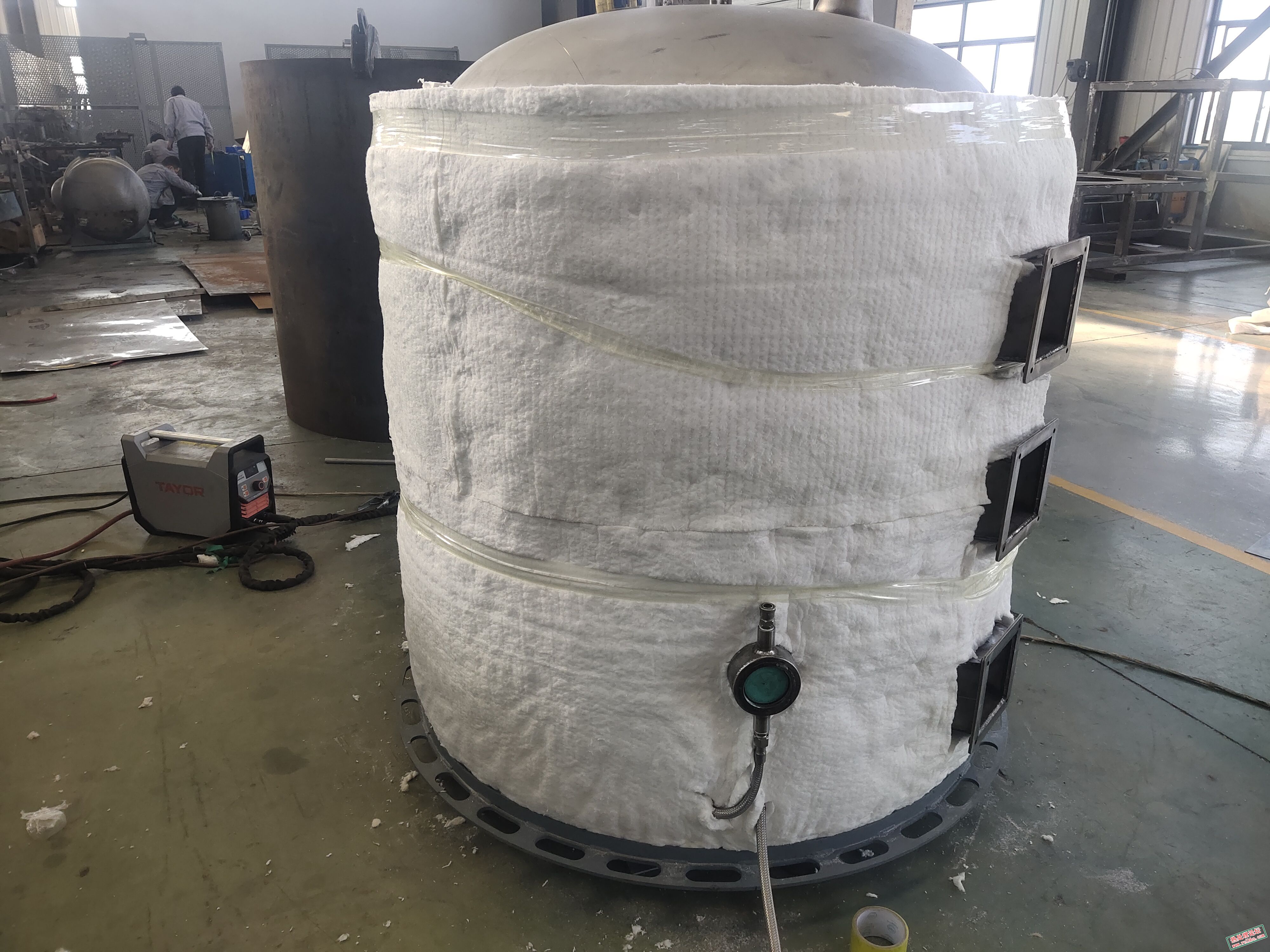

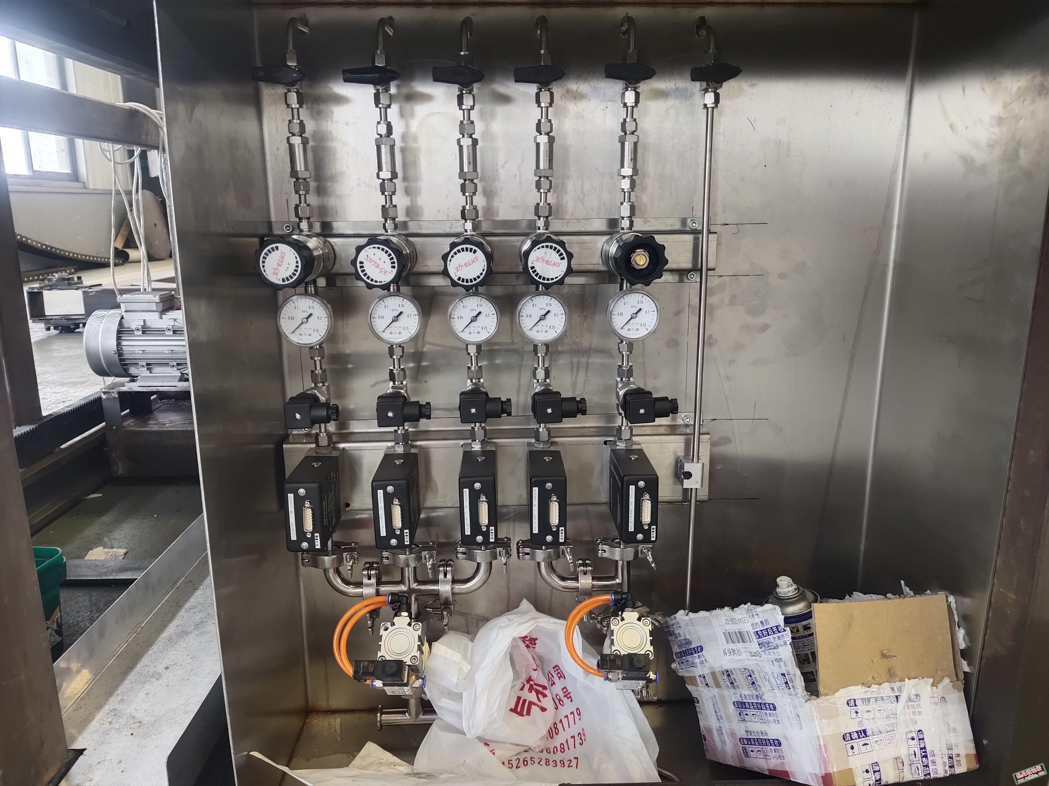

2.气体渗氮炉:
登录/注册后可看大图
登录/注册后可看大图
IMG_20230304_112131.jpg IMG_20230316_092918.jpg IMG_20230317_114413.jpg IMG_20230324_074644.jpg IMG_20230602_084839.jpg
预抽真空;自动升降;自动控制介质流量;自动运行设定工艺

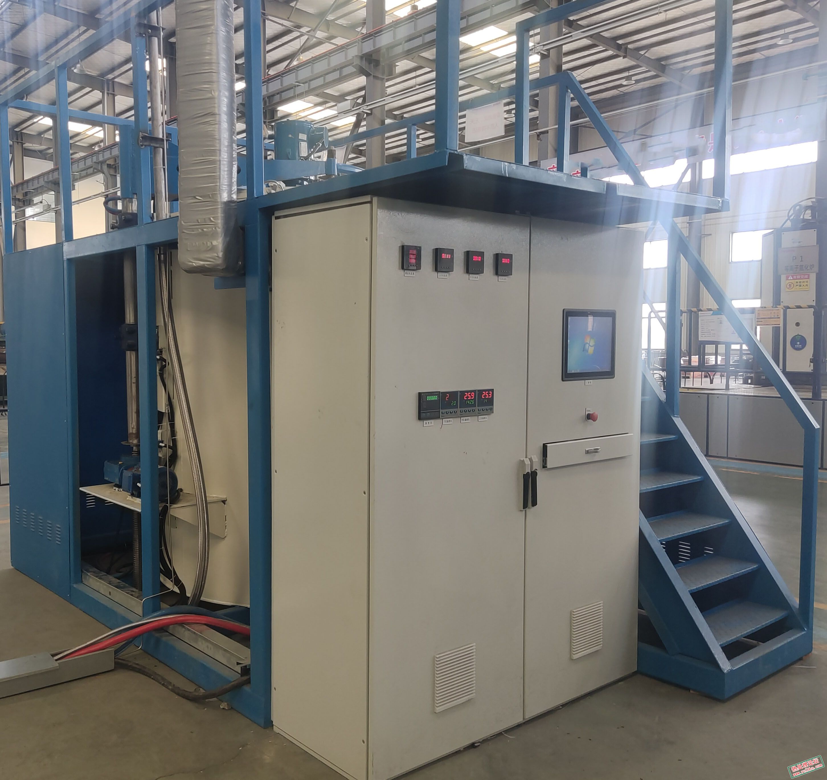

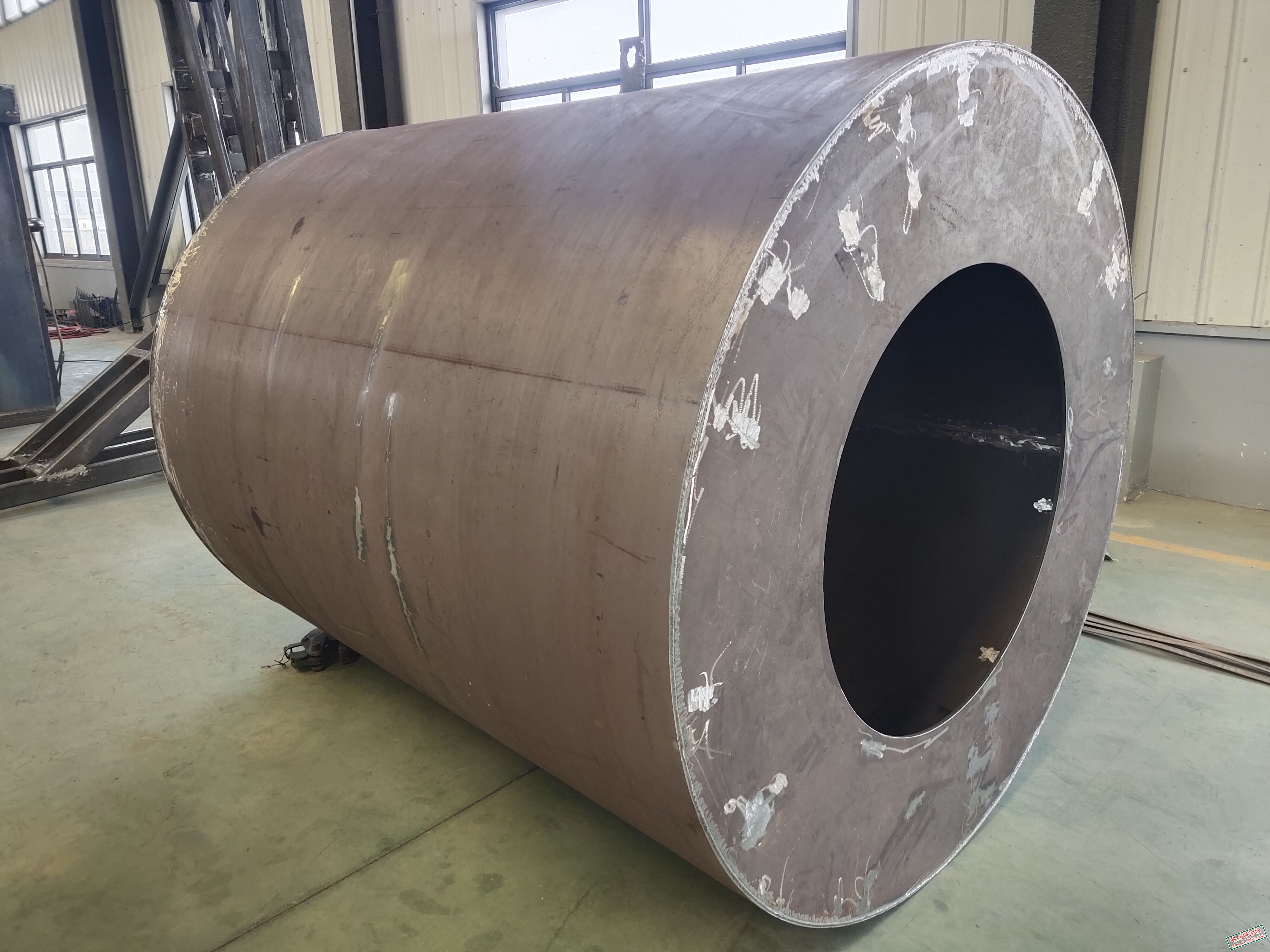

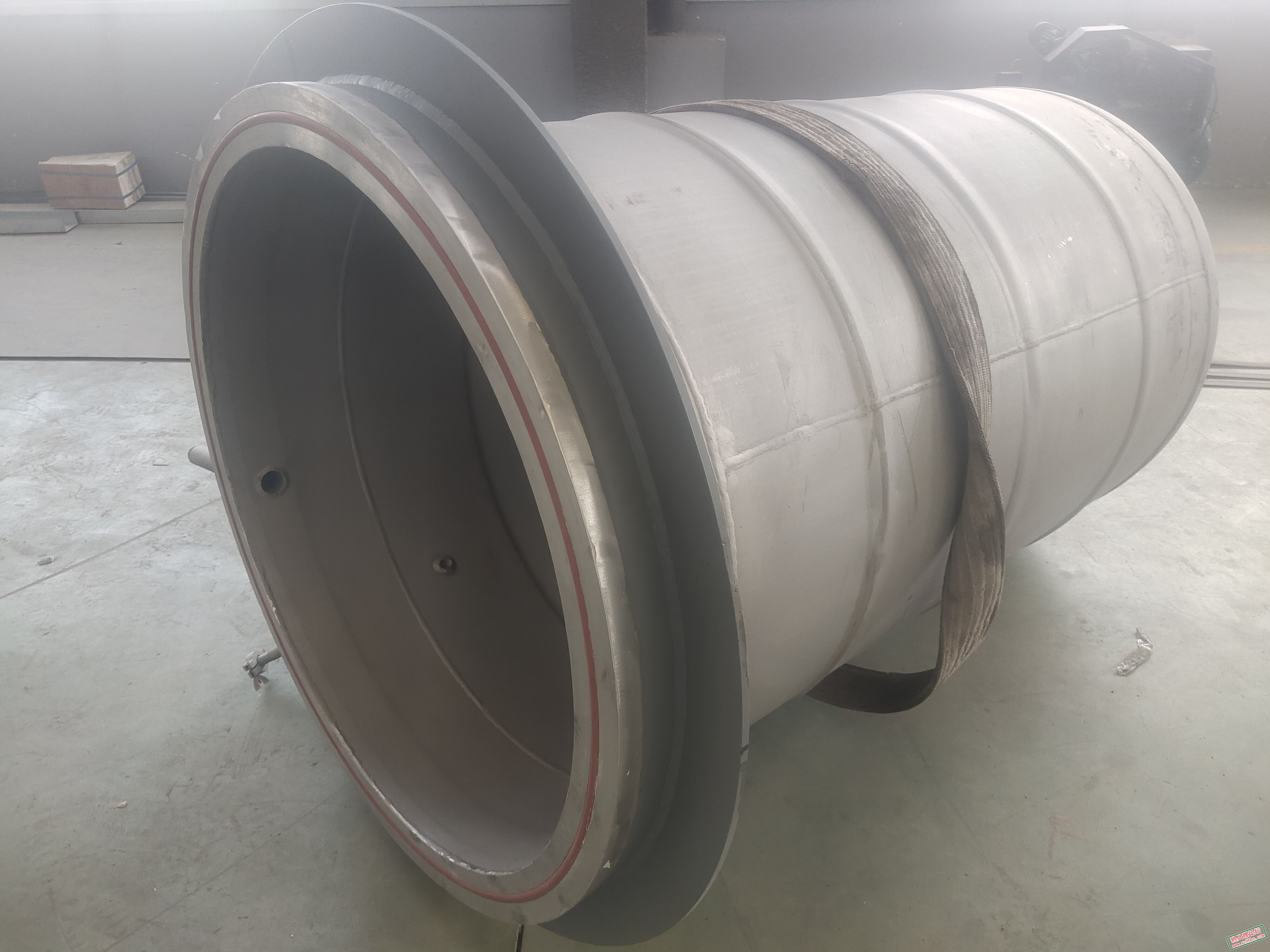

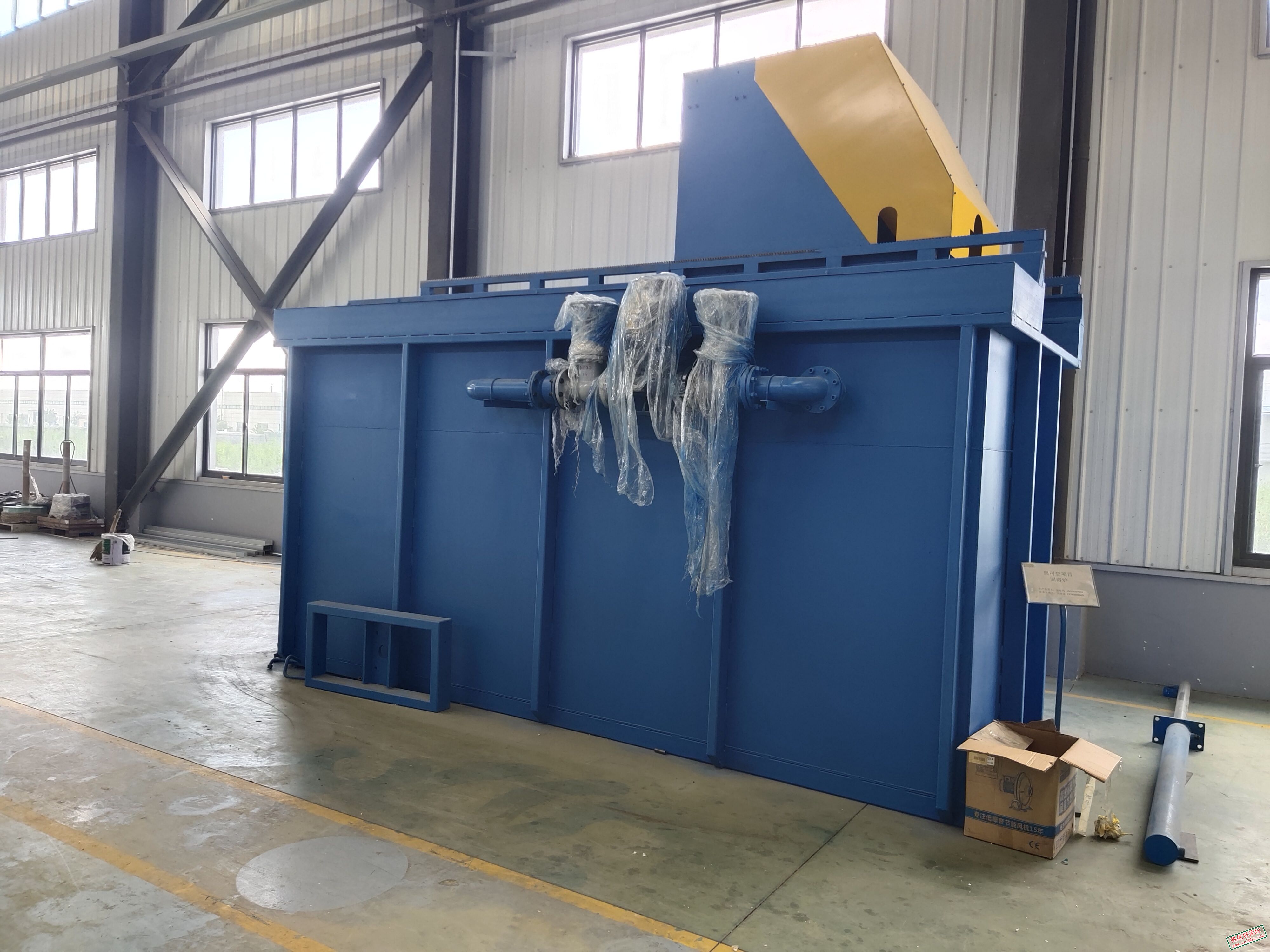

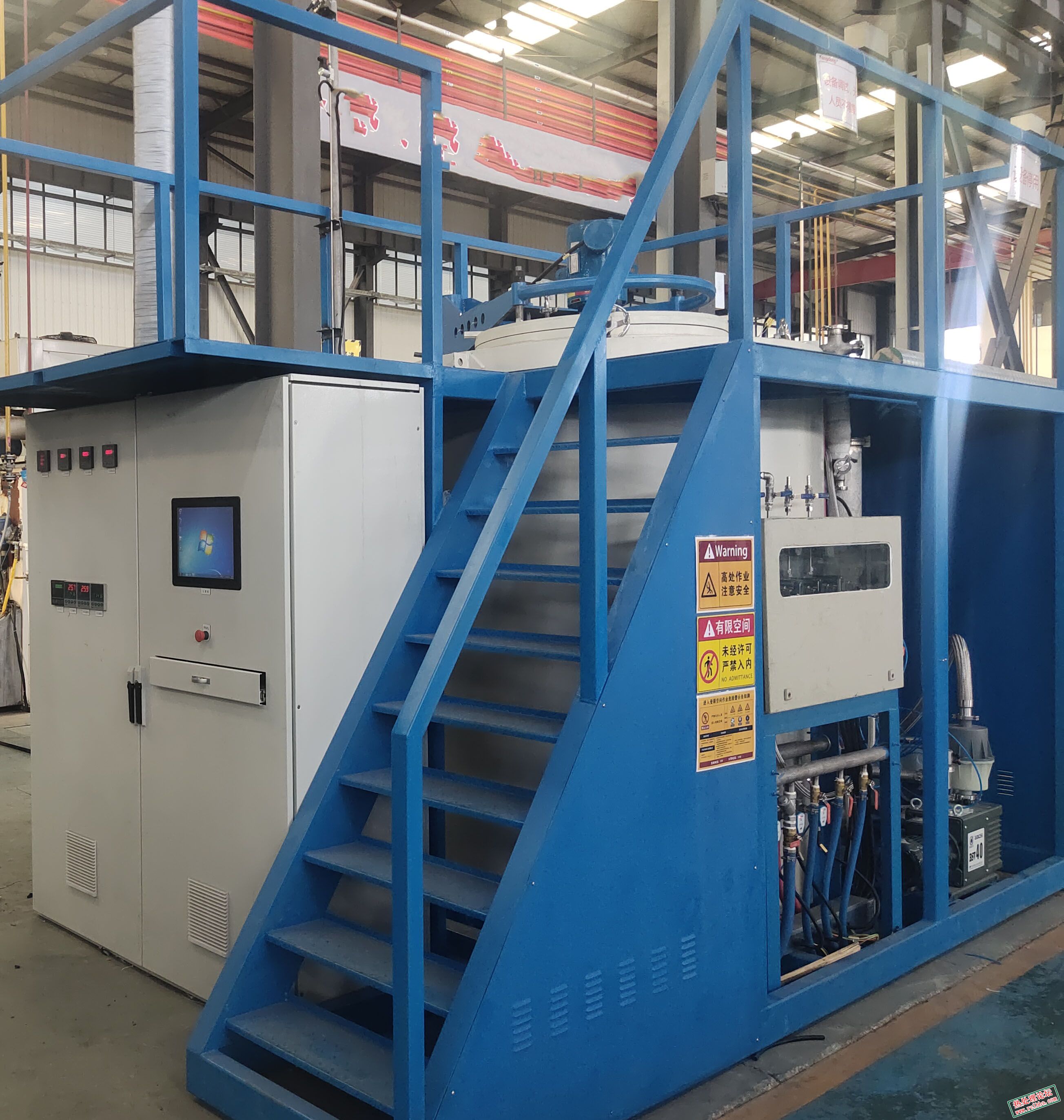

3.外辅助加热式离子渗氮炉
IMG_20230131_095612.jpg IMG_20230131_095655.jpg 泰国离子炉整体.jpg IMG_20230202_131954.jpg 出炉工件-1.jpg IMG_20230131_095555.jpg IMG_20221115_141905.jpg
外辅助加热;一键运行工艺,无人值守

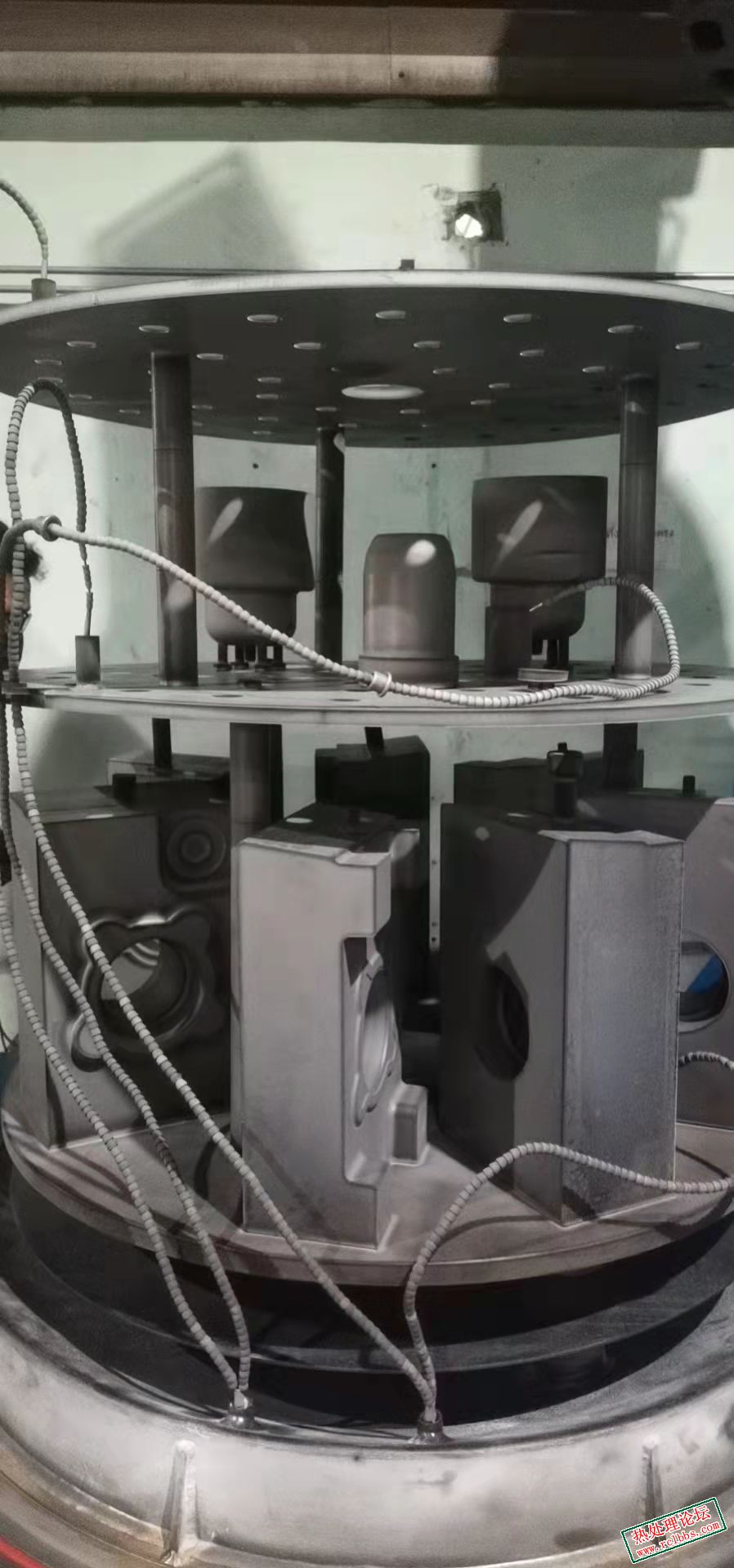

热电偶绑在工件上测量的?
签到天数: 727 天
 楼主| 发表于 2024-8-9 07:44:47 | 显示全部楼层
zshaohu 发表于 2024-8-8 15:16
热电偶绑在工件上测量的?
不是,两种方式,第一种用专用测温块,测温块上打孔插石英玻璃管,然后热电偶插在玻璃管内;第二种,在热处理件或者用形状材质都差不多的加工件上钻孔,固定热电偶,这样能比较准确的反映真实温度。
