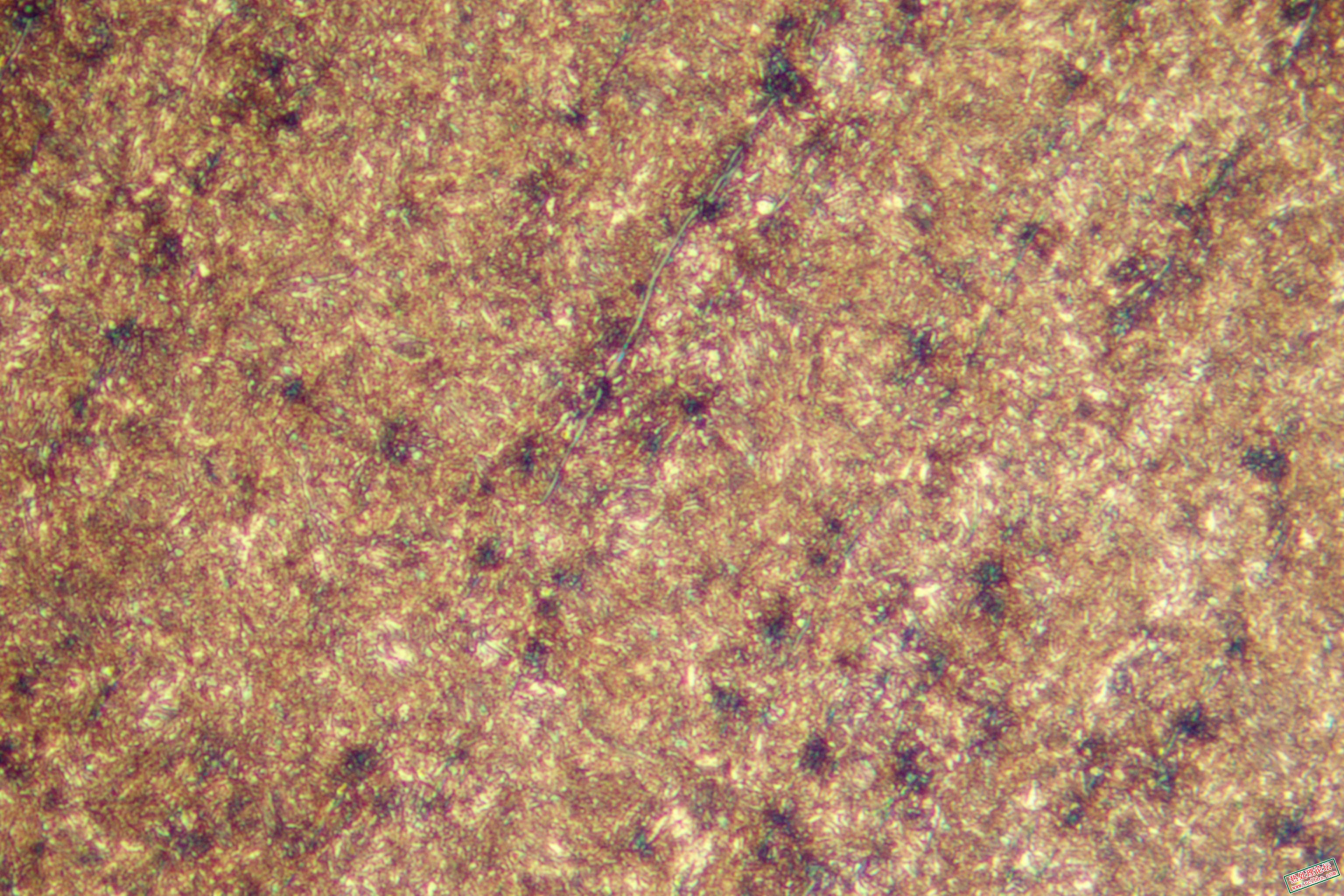

发表于 2023-9-28 10:57:16 | 显示全部楼层 |阅读模式
1144易切削结构钢(相当于国内牌号Y40Mn,含碳量0.4-0.48),硝酸酒精腐蚀5-6S,下面图中组织属于回火屈氏体还是回火马氏体呀,个人觉得看组织属于回火屈氏体,感觉和平常观察的回火马氏体不大一样,马氏体特征不明显,但是硬度测量为47HRC,好像对回火屈氏体来说又有点高了,可以麻烦大神们解答一下吗

发表于 2023-9-28 14:16:32 | 显示全部楼层
这个含碳量这个硬度,回火温度一定高于250度,回火屈氏体

发表于 2023-9-28 11:47:48 | 显示全部楼层
回火马氏体里面有暗黑哪个是屈

 楼主| 发表于 2023-9-28 13:07:35 | 显示全部楼层
zhou1556 发表于 2023-9-28 11:47
回火马氏体里面有暗黑哪个是屈
整体不是回火屈氏体吗,这是820℃淬火,420℃回火后的组织

发表于 2023-9-28 13:25:59 | 显示全部楼层
回火马氏体,黑色那个应该是你腐蚀液太脏了,换新的腐蚀液再腐蚀一下,还有你的回火温度多少

 楼主| 发表于 2023-9-28 14:01:33 | 显示全部楼层
820℃淬火,420℃回火后的组织,
新换的腐蚀液,应该不存在腐蚀液脏的问题,我猜测那个应该是我打磨手法的问题,嵌入组织的金刚石粉末残留的小坑,在浸泡腐蚀后冲洗不到位导致那个地方腐蚀较重,颜色较深

发表于 2023-10-2 11:51:57 | 显示全部楼层
回火屈氏体,黑色的那些再放大看看,感觉那些地方可能是回火马氏体

发表于 2023-10-3 07:32:52 | 显示全部楼层
回火托氏体,在腐蚀的时候有明显感觉,如果稍微长点就黑了。然后在显微镜下面马氏体的那种浮凸感好像已经没有了,这种情况就是回火温度到了一定程度回火组织。

发表于 2023-10-6 14:13:25 | 显示全部楼层
回火托氏体 马氏体形貌还能看出来
