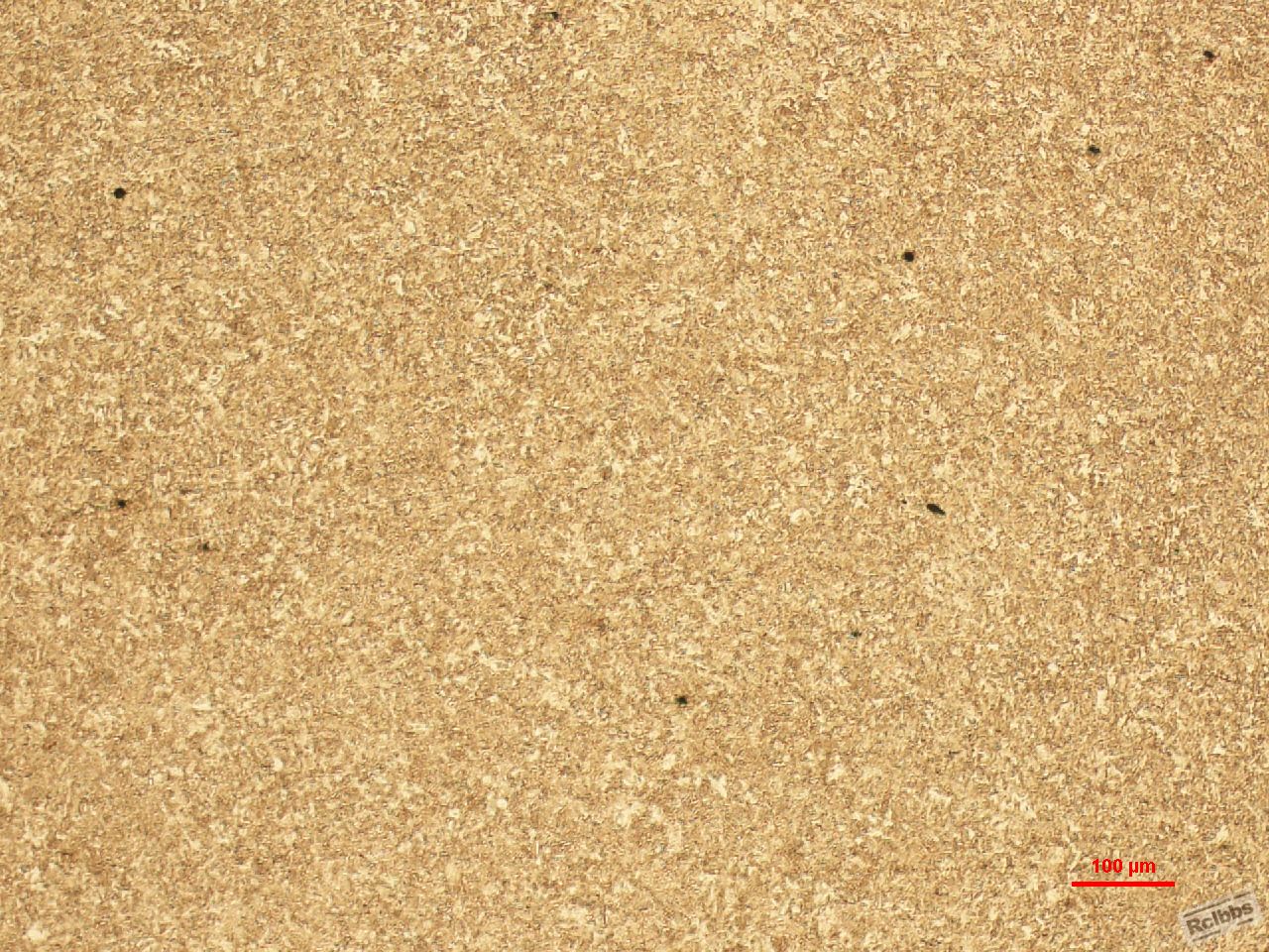

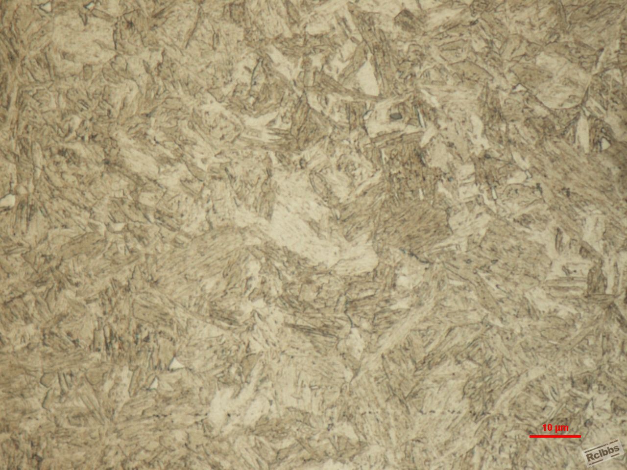

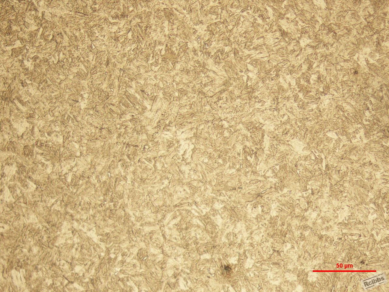

材料为16MnCr5.
中心部位(100x)
中心部位(100x)
中心部位(400x)
中心部位(400x)

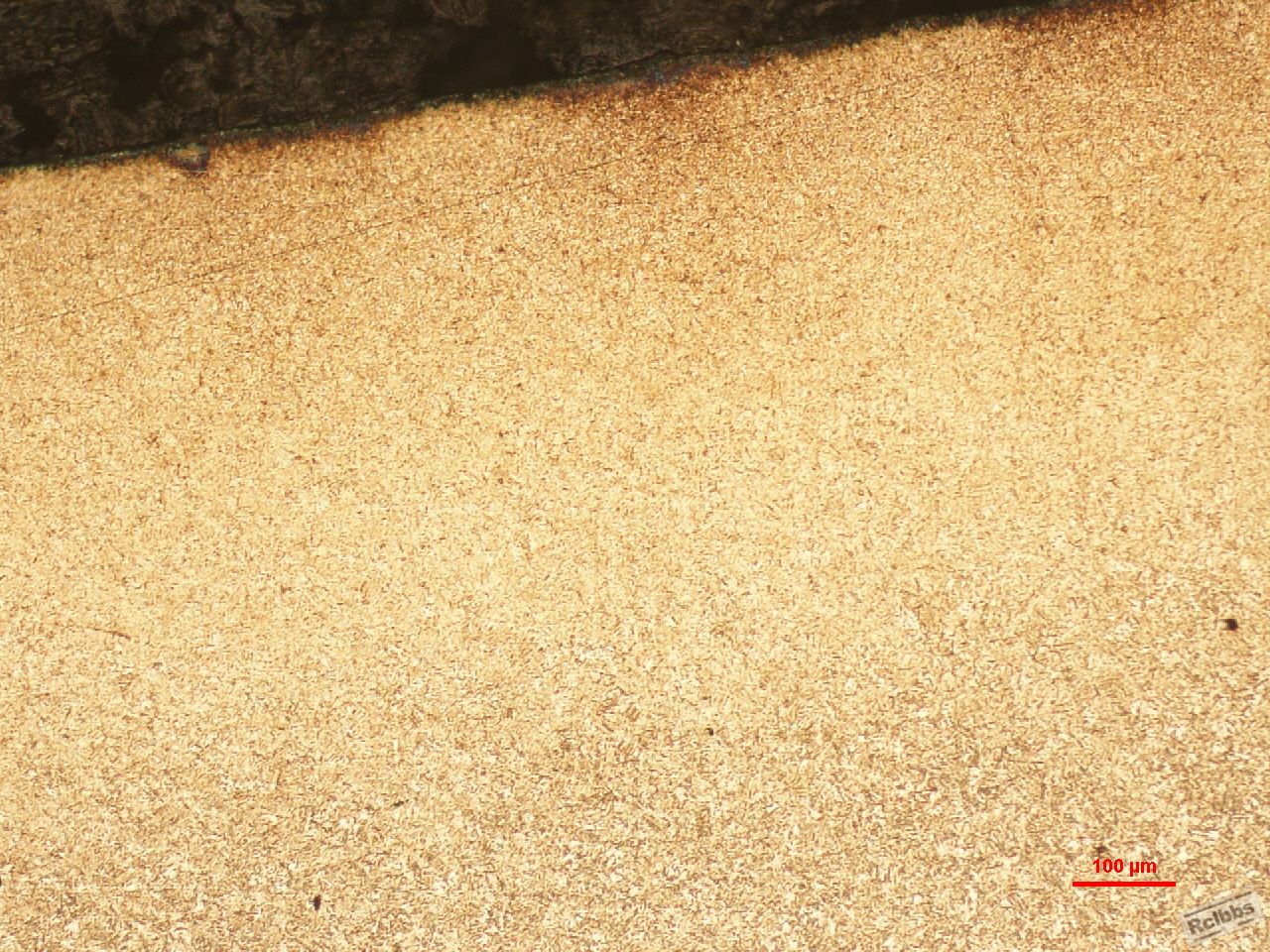

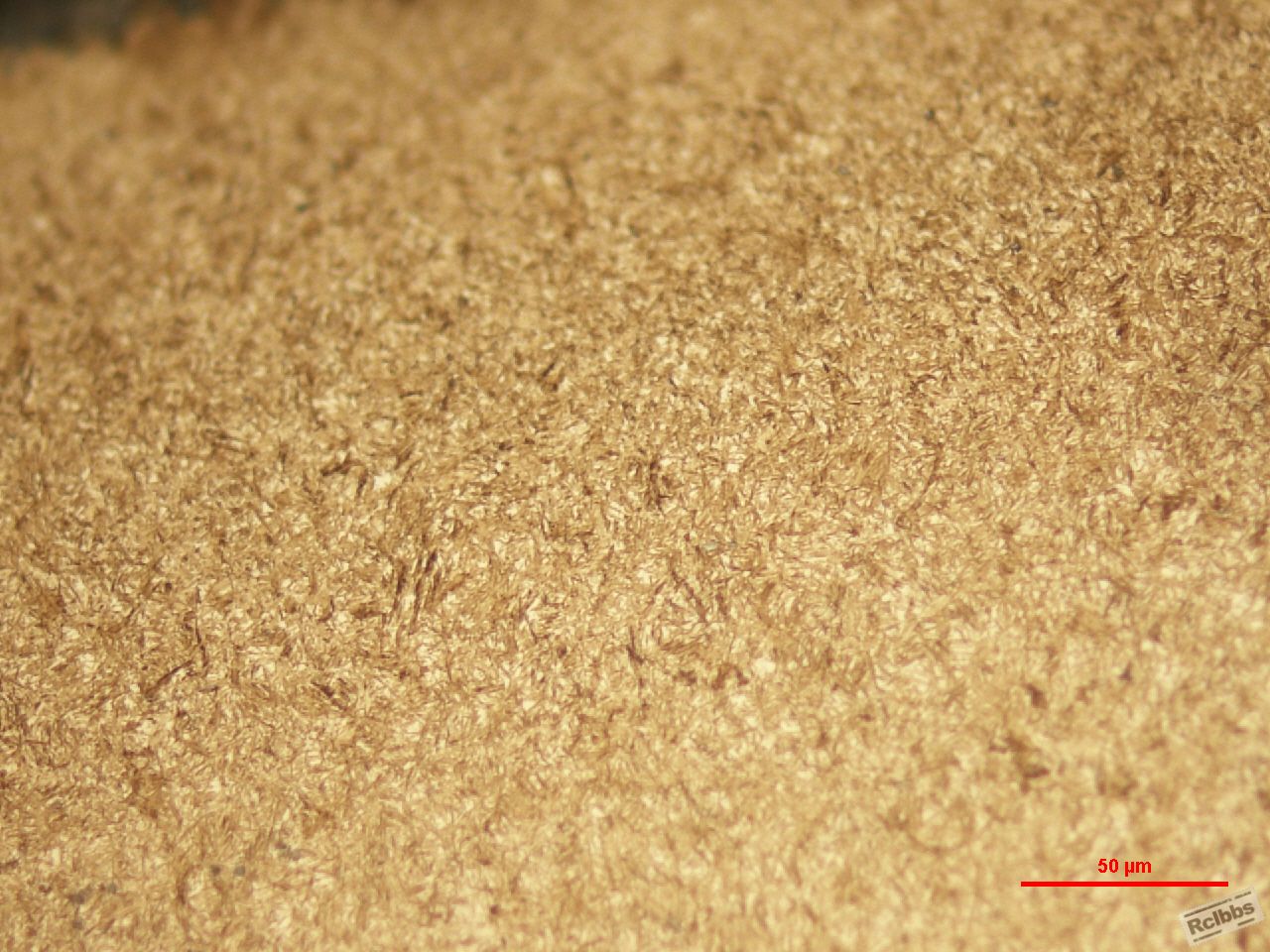

有经过渗碳处理,边缘组织如下:
边缘100x
边缘100x
边缘400x
边缘400x

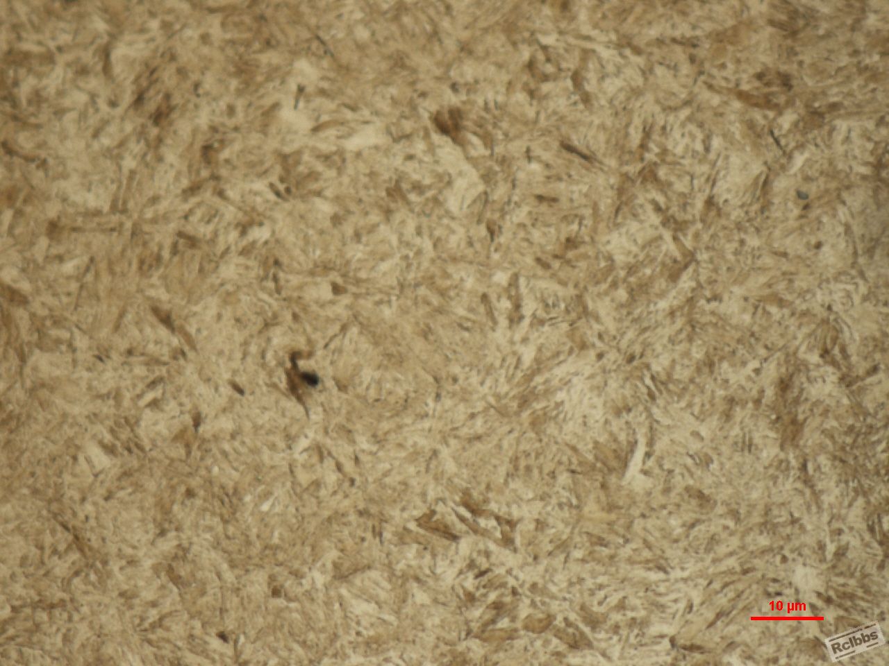

边缘1000x
边缘1000x
发表于 2010-4-26 21:04:54 | 显示全部楼层
M回+AR。黑点可能是制样的问题。
发表于 2010-4-26 22:42:45 | 显示全部楼层
心部为板M,属正常组织。

发表于 2010-4-27 07:30:38 | 显示全部楼层
产品经过渗碳淬火,表面为中高碳马氏体+少量残奥,心部为低碳马氏体+上贝氏体

发表于 2010-4-30 10:50:57 | 显示全部楼层
上贝氏体呈羽毛状,你这个图不是很清楚,腐蚀还可以再深点,论坛上有上贝的图片

发表于 2010-4-30 11:02:12 | 显示全部楼层
组织应该是低马。你应该把工件的处理工艺说明一下,大家好分析。
发表于 2010-5-3 21:27:20 | 显示全部楼层
请楼主把工艺说明一下,
图片看表面是马氏体,心部是板条马氏体加贝氏体,
由于图片腐蚀有点浅了,不妨在深点腐蚀看是怎样的变化。要是看到7楼说说的上贝组织话,就可以了
