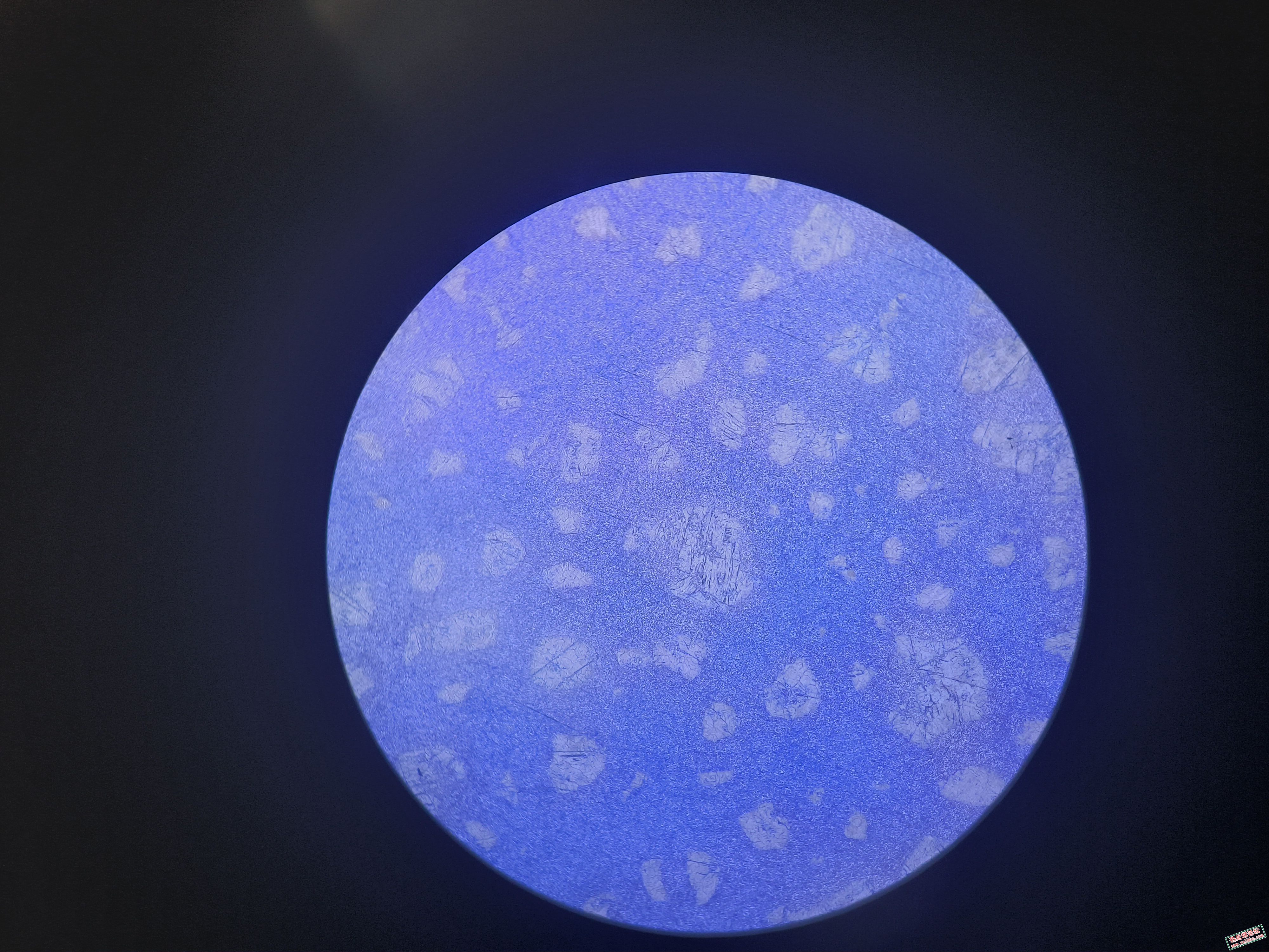

有大佬知道这些小白块是什么吗,S136材料退火态
签到天数: 554 天
发表于 2023-10-5 07:03:37 | 显示全部楼层
混晶很严重
签到天数: 1226 天
发表于 2023-10-5 08:56:09 | 显示全部楼层
成分偏析严重,先打打异常区域内的显微硬度,与正常部位对比一下,再来判断是什么组织。

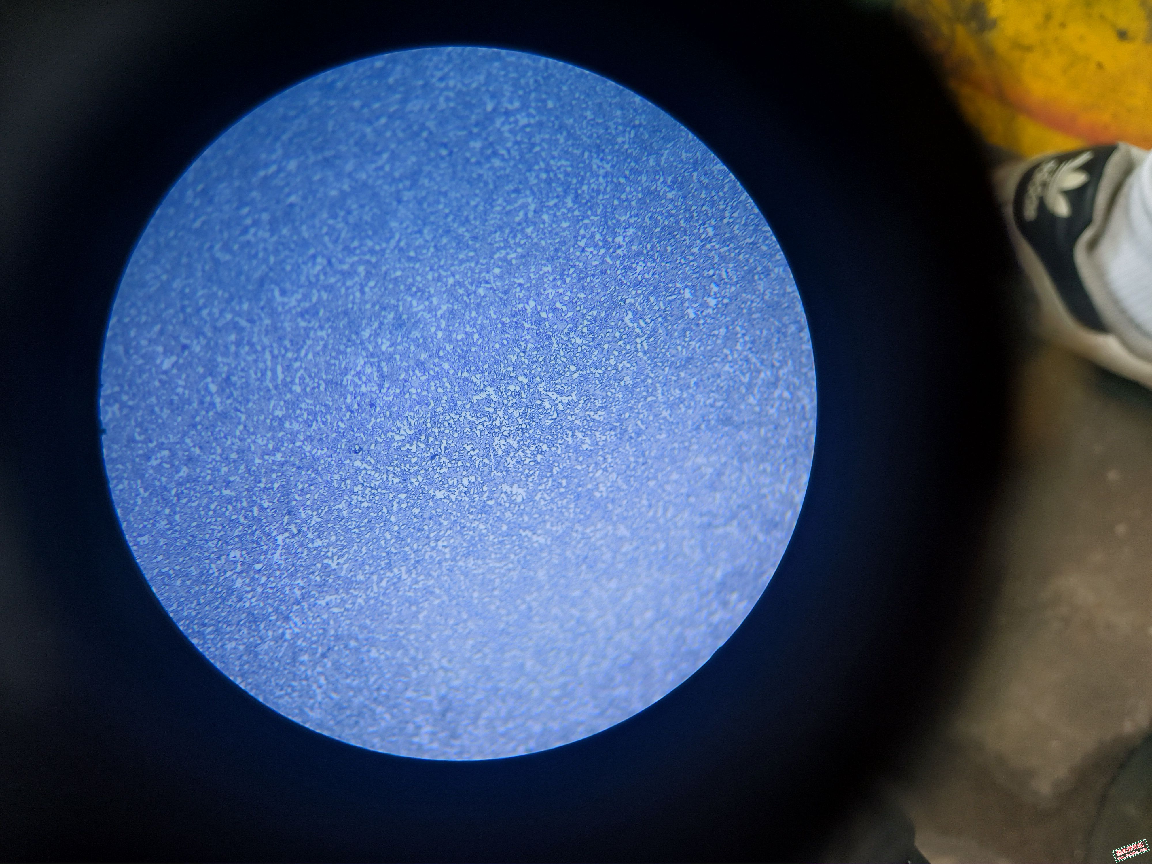

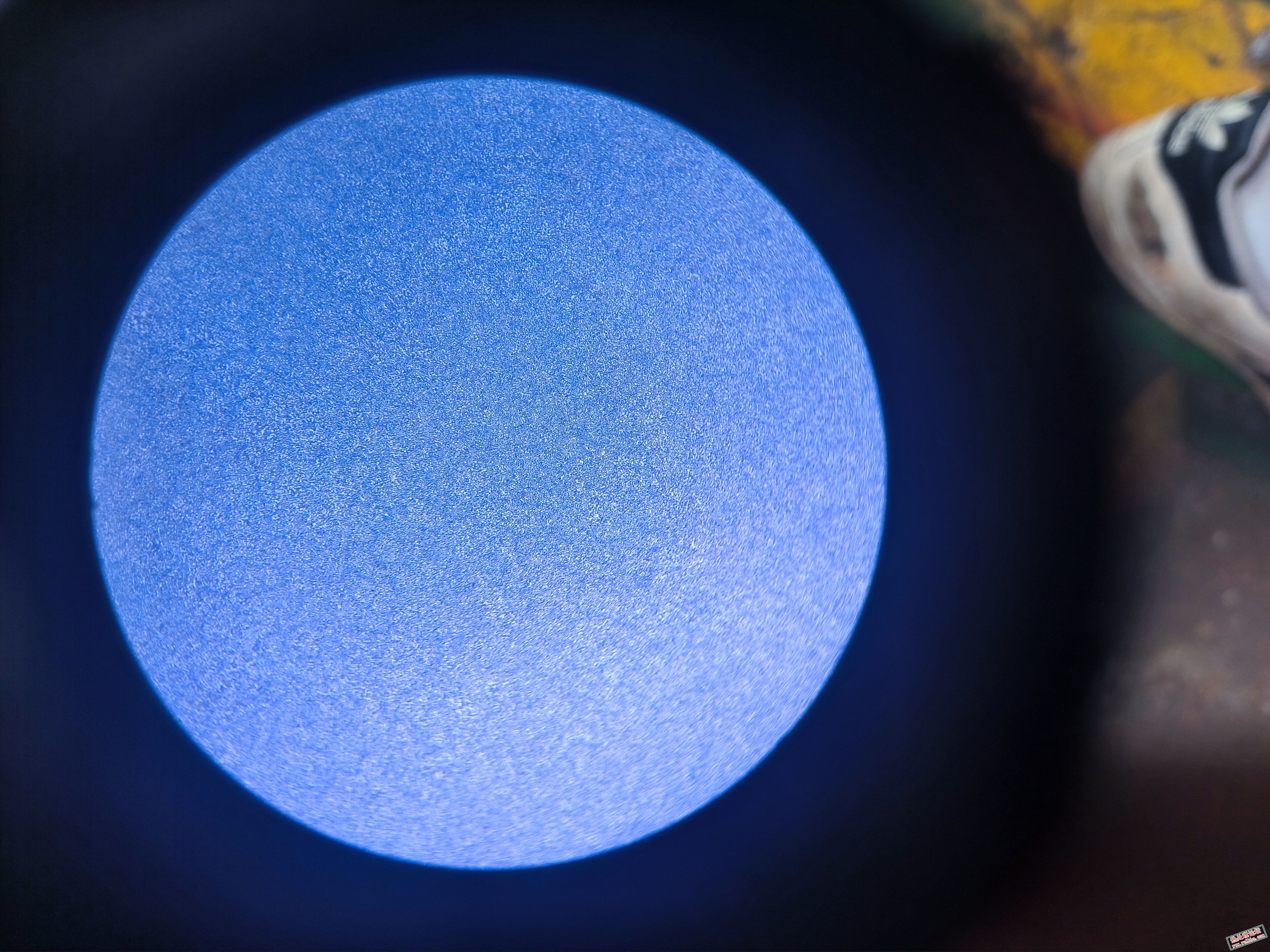

正常组织是这样的.............

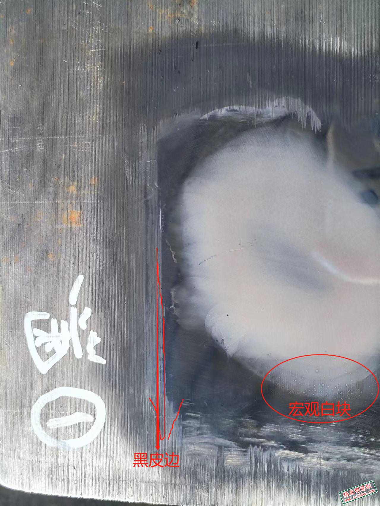

对于退火状态的试样,侵蚀深了点。问个问题,组织异常区域是不是在材料心部?
签到天数: 26 天
 楼主| 发表于 2023-10-6 09:56:55 | 显示全部楼层
我就觉得很奇怪,为什么边边靠近黑皮的会有,往芯部靠的又没有

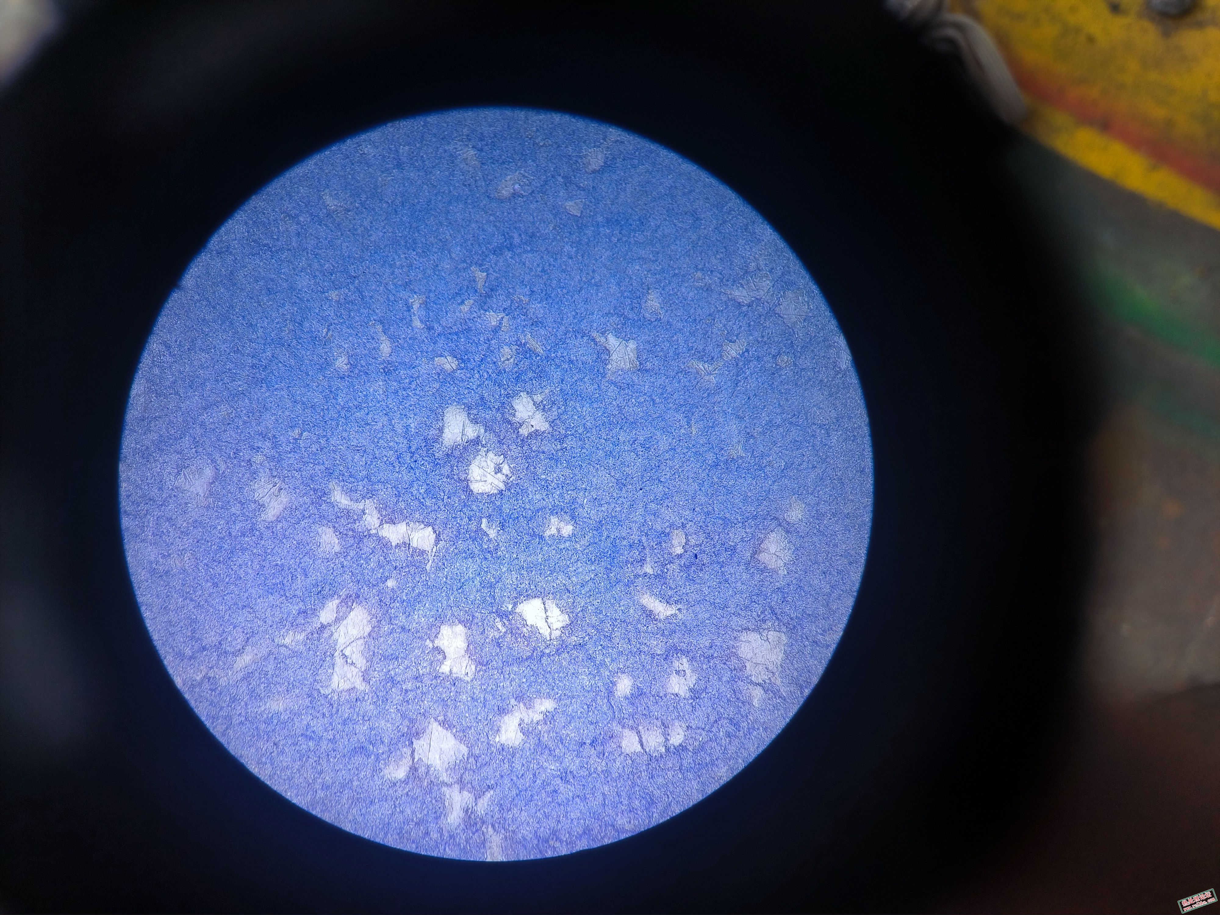

发表于 2023-10-6 13:20:16 | 显示全部楼层
材料的问题,不是热处理的问题
签到天数: 26 天
 楼主| 发表于 2023-10-6 14:38:34 | 显示全部楼层
若潮 发表于 2023-10-6 13:20
材料的问题,不是热处理的问题
能看出什么原因造成的么
签到天数: 857 天
发表于 2023-10-6 14:45:20 | 显示全部楼层
359703442 发表于 2023-10-6 14:38
能看出什么原因造成的么
成分偏析,和热处理时冷却速度适宜也会出现。 大直径薄壁P91组织异常原因分析和改进措施.pdf (1.69 MB, 下载次数: 22) 我曾经遇见过类似情况并写了一篇论文。钢种是P91。可能和你的钢种不同。我觉得只有这两种原因,还是就是把你的显微镜镜头清理一下,别是镜头脏了造成的。

这个白块不可能是镜头问题的,宏观都看得出来的白块,而且另一个同事也确认过了

发表于 2023-10-12 09:00:08 | 显示全部楼层
原材在锻造加热或者钢钉加热时过热了。
