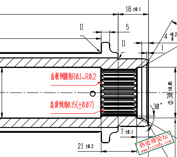

图示这种类型的内花键热处理加工怎么让变化量少一些,目前热处理后花键口部缩小0.05-0.08之间,硬度HRC58-63,渗层0.5-0.8

现在是怎么做的,热处理的装料方法,工装,工艺等各个阶段都详细描述一下

目前是立装然后配合堵头进行热处理,产品变形量还是有0.03-0.07.
