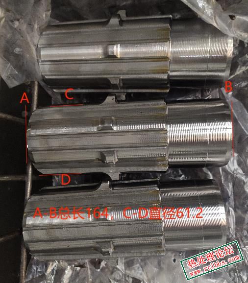

因某厂想新上项目,托我考察过几家热处理,对40Gr材料做的空心轴调质产品(类似品种较多,比如形状如下图,调质硬度要求HRC33-41),回火温度均在第二类回火脆性450~650℃范围内,回火后有淬入单独水池的,有利用多用炉清洗机水池冷却的,也有不淬水不淬油,而是直接出炉空冷的。目前这后二种操作据说也没出现过质量问题。想与大家讨论一下:
1,第1种淬水为标准快冷,重点是讨论第2种和第3种冷却方式。40Gr调质回火后采多用炉清洗机水池冷却,其目的应该是节省单设一个水池,但清洗机里往往较脏,还加有清洗剂等,这种折中的冷却效果大家觉得怎么样?有没有风险?
2,按上图列举的配套产品为例,调质工序是安排在如图所示机加工基本都做好的情况下才调质(热后就磨外园磨勾槽就是成品),由于产品上有勾槽等,回火后采用多用炉清洗机水池水冷方式,有没有可能出现裂纹风险?出现较明显变形风险?
