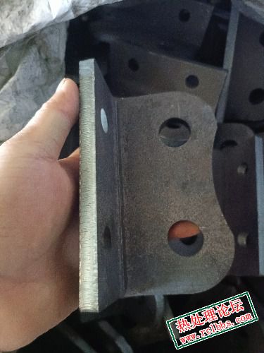

设备:网带炉,保护气氛为甲醇,冷却介质为油
产品尺寸:长150mm厚10mm
材质:16Mn
要求:不渗碳,回火后硬度35-40Hrc
求教各位大神,淬火温度以及保温时间。
目前880度保温30分钟淬油硬度为0
签到天数: 1646 天

淬火温度改为 910℃
油的冷速达不到100以上想都别想;
建议你还是用水淬吧

发表于 2023-10-8 11:05:57 | 显示全部楼层
你只能试试水淬了,这种材料淬油,获得这么高的硬度难度有点大的
保温时间30min有点短了,60min可以试试

发表于 2023-10-8 11:07:50 | 显示全部楼层
不允许渗碳就只有换材料了

发表于 2023-10-8 13:01:30 来自手机 | 显示全部楼层
含碳量低了,打硬度打不上的

发表于 2023-10-8 13:49:56 | 显示全部楼层
可以换成水 试试效果如何

发表于 2023-10-8 15:38:32 | 显示全部楼层
再怎么着,也不可能硬度为0HRC啊!不知是怎么检验的?

发表于 2023-10-8 15:50:28 | 显示全部楼层
淬火硬度为0应该是现场使用便携式硬度计检测淬火硬度时没有数值显示,换算成布氏硬度会有数值显示。油更换盐水,淬火后上台式检测硬度看看。当然工件前期的表面处理状态也需要处理好。

发表于 2023-10-9 08:30:20 | 显示全部楼层
这种含碳量本来就低,厚度也不小,淬油不行的,很可能表面也有脱碳。只有试试淬水了,要求不能渗碳,估计硬度也不均匀,遇到这种材料的零件和要求没什么好办法。

发表于 2023-10-10 09:21:34 | 显示全部楼层
试试无机淬火液(盐类)13793551989

发表于 2023-10-11 13:10:42 | 显示全部楼层
这么大的材料用16Mn,不是技术问题,是人品问题。

发表于 2023-10-11 13:59:14 | 显示全部楼层
选错材料了,这种链板要用40Mn/45Mn去做

发表于 2023-10-11 14:49:11 | 显示全部楼层
920度加热,保温60分钟,盐水淬火硬度能达到HRC38-42左右,然后260度回火至HRC40以内即可,必须盐水,5-10%最好,正常情况下应该没有裂纹产生

发表于 2023-10-13 07:45:17 | 显示全部楼层
首先链片一般都是选用中低碳合金钢,热处理最好选择高淬高回,高温淬火使其在加热的时候尽量奥氏体充分,这样在淬火冷却后能够提高其硬度,然后通过高温回火(根据产品要求选择)释放其3韧性。
对于保温时间,现在一般使用中碳合金钢差不多也需要40-60分钟的保温时间,而你的这种材料以及产品的厚度60分钟也是保守的。

发表于 2023-10-13 08:19:20 | 显示全部楼层
油淬是淬不上火的,必须要水冷了。这个的化学成分 C只有0.2%,Mn在1.3%左右,其他没了。910~930℃直接水冷,水冷完后打下硬度,如果在HRC35~40 直接低温去应力就可以了。这玩意也没什么应力。
这选材真的是一言难尽。明明要用45钢的材质,偏偏用这个。

发表于 2023-10-13 15:59:39 | 显示全部楼层
这个材料,不用渗碳,整体淬火硬度可以达到HRC40以上,温度冷速配合好一些。。。

 楼主| 发表于 2023-10-13 16:31:10 | 显示全部楼层
洛氏硬度计HRC 标尺下在0°左侧。。

 楼主| 发表于 2023-10-13 16:32:36 | 显示全部楼层
郎系天涯 发表于 2023-10-8 15:50
淬火硬度为0应该是现场使用便携式硬度计检测淬火硬度时没有数值显示,换算成布氏硬度会有数值显示。油更换 ...
台式HRC标尺检测的,应该是冷却跟不上
