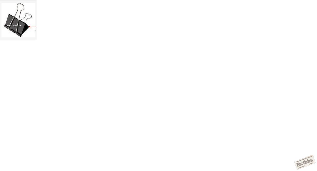

1,材质65MN
2,厚度0.35MM
3,工艺: 冲压-淬火(805)油淬油温度(105)-回火345°70分钟-碾压(张力整形)-定型回火(300°,120分钟)-染黑
4,热处理硬度 hrc 47-50
破裂状况:
          1定型回火后有1%破裂(夹子打开到8mm左右)
          2染黑后有一定比列的破裂
                   3红色箭头处为破裂处
请教:
         1,冲压过程加的冲压油会不会在淬火前由于高温烧结产生c原子渗入长尾夹表面,产生所谓的渗c
                  2,如果冲压前材料有轻微锈点,热处理会不会产生影响
         3,回火温度是否在低温脆性区域

805度渗碳产生可能性不大,一般渗碳温度是930度,保温较长的时间才能产生一定的渗碳层,65Mn的含碳量不会产生渗碳。也可以将长尾夹解剖看是否存在渗碳层;
345度是处于低温脆性区,长尾夹需要有好的弹性,需要中温回火,具有较高的弹性,应该在400度左右;
锈点对一般零件影响较轻,但是对于0.5mm厚的零件,锈蚀的深度相对影响较大。

       目前在测试拉高回火温度,如果达到400度哪硬度值可能只有hrc 42-44度,对长尾夹的加持功能可能会有影响,明天将不同热处理状态的金像分析供参考
