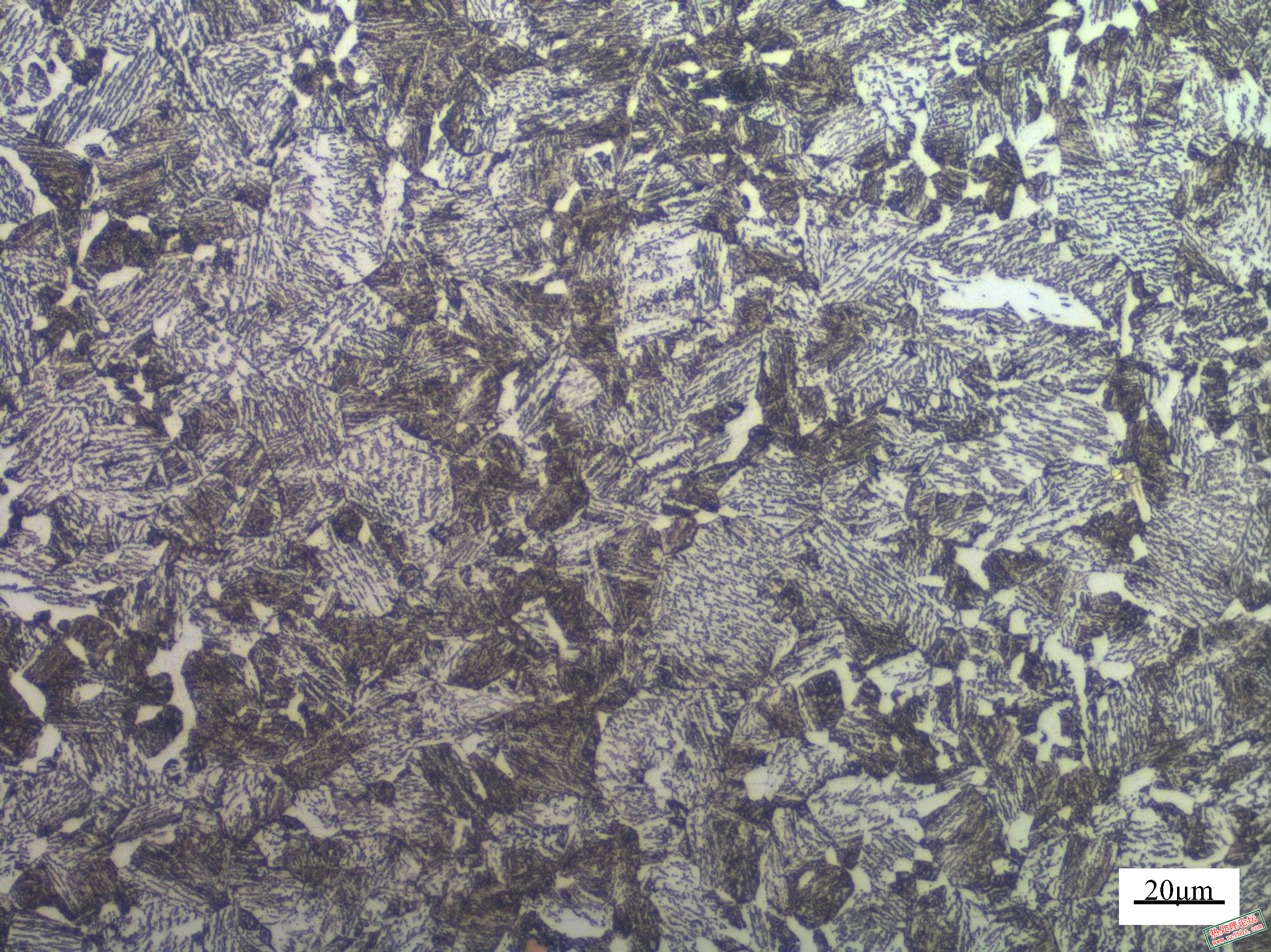

求助一下论坛各位大神,38CrMoAl显微组织分析,应该是调质处理没做好,大家看一下包含什么组织呢?

发表于 2023-10-11 14:07:47 | 显示全部楼层
要看零件尺寸,尺寸大,心部是很难发生转变成马氏体的

发表于 2023-10-10 19:39:32 来自手机 | 显示全部楼层
组织是铁素体+粒状贝氏体和小部分上贝

发表于 2023-10-10 16:50:59 | 显示全部楼层
没淬上火,组织块状铁素体+屈氏体+贝氏体,奥氏体温度和冷速都有问题

 楼主| 发表于 2023-10-10 17:00:59 | 显示全部楼层
非常感谢大神指导!!

发表于 2023-10-10 22:57:45 来自手机 | 显示全部楼层

发表于 2023-10-11 07:39:47 | 显示全部楼层
加热温度不足,有大量未溶铁素体+贝氏体+屈氏体(极少部分位置可能是回火索氏体)。

发表于 2023-10-11 08:01:52 | 显示全部楼层
多大/厚的件?核查下加热温度、时间

发表于 2023-10-11 09:05:44 | 显示全部楼层
铁素体+贝氏体+屈氏体

发表于 2023-10-11 13:28:53 | 显示全部楼层
说的你的工艺呗,感觉保温时间不够或者温度低,冷却速度也低了。

发表于 2023-10-15 11:40:26 | 显示全部楼层

发表于 2023-10-16 07:57:20 | 显示全部楼层
请问拍照相机是多大像素的?工件调质前是正火/退火状态吗?

发表于 2025-1-7 13:13:55 | 显示全部楼层
淬火温度      不够啊

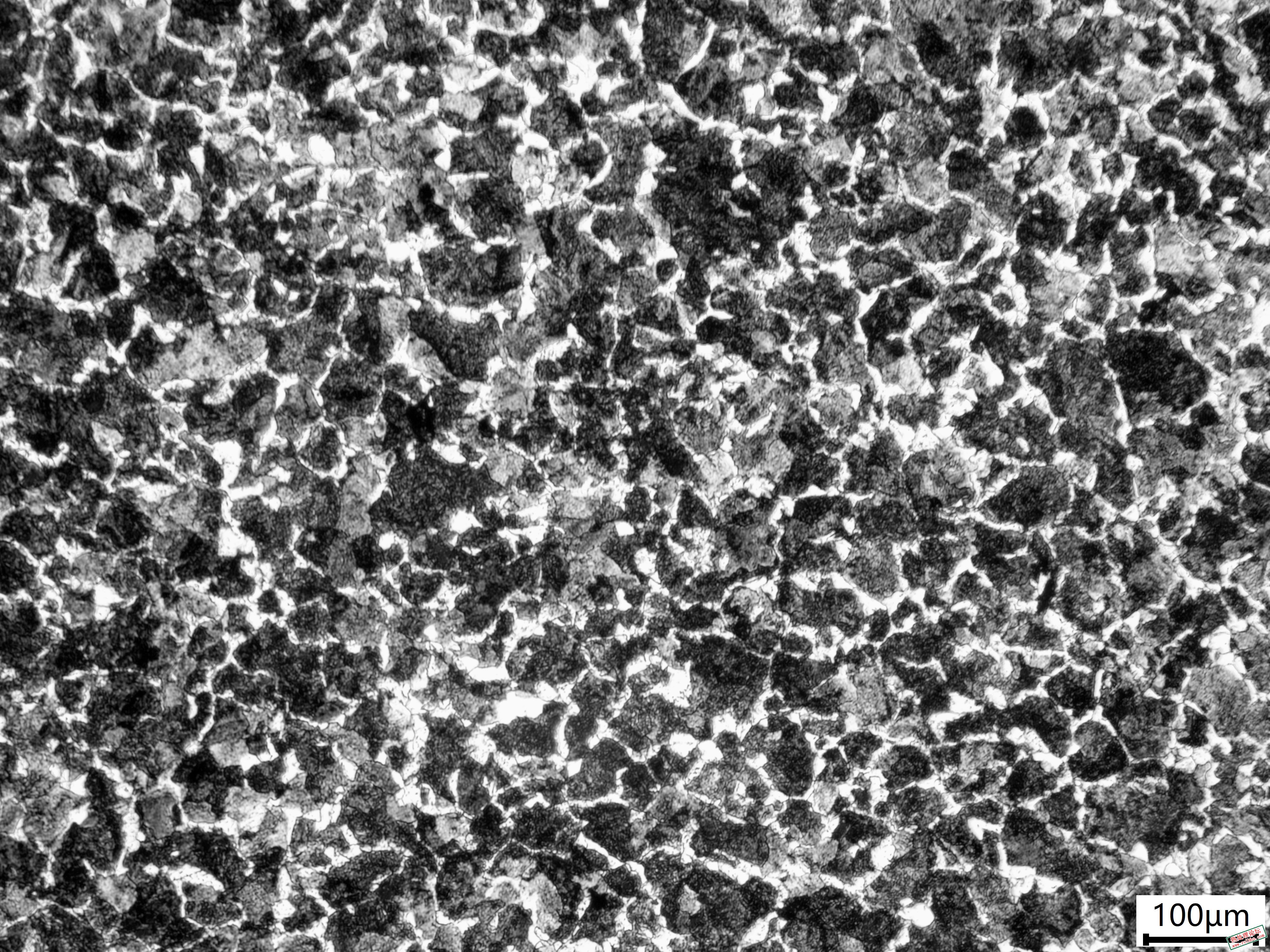

发表于 2025-1-19 10:37:34 | 显示全部楼层
38CrMoAl的退火组织

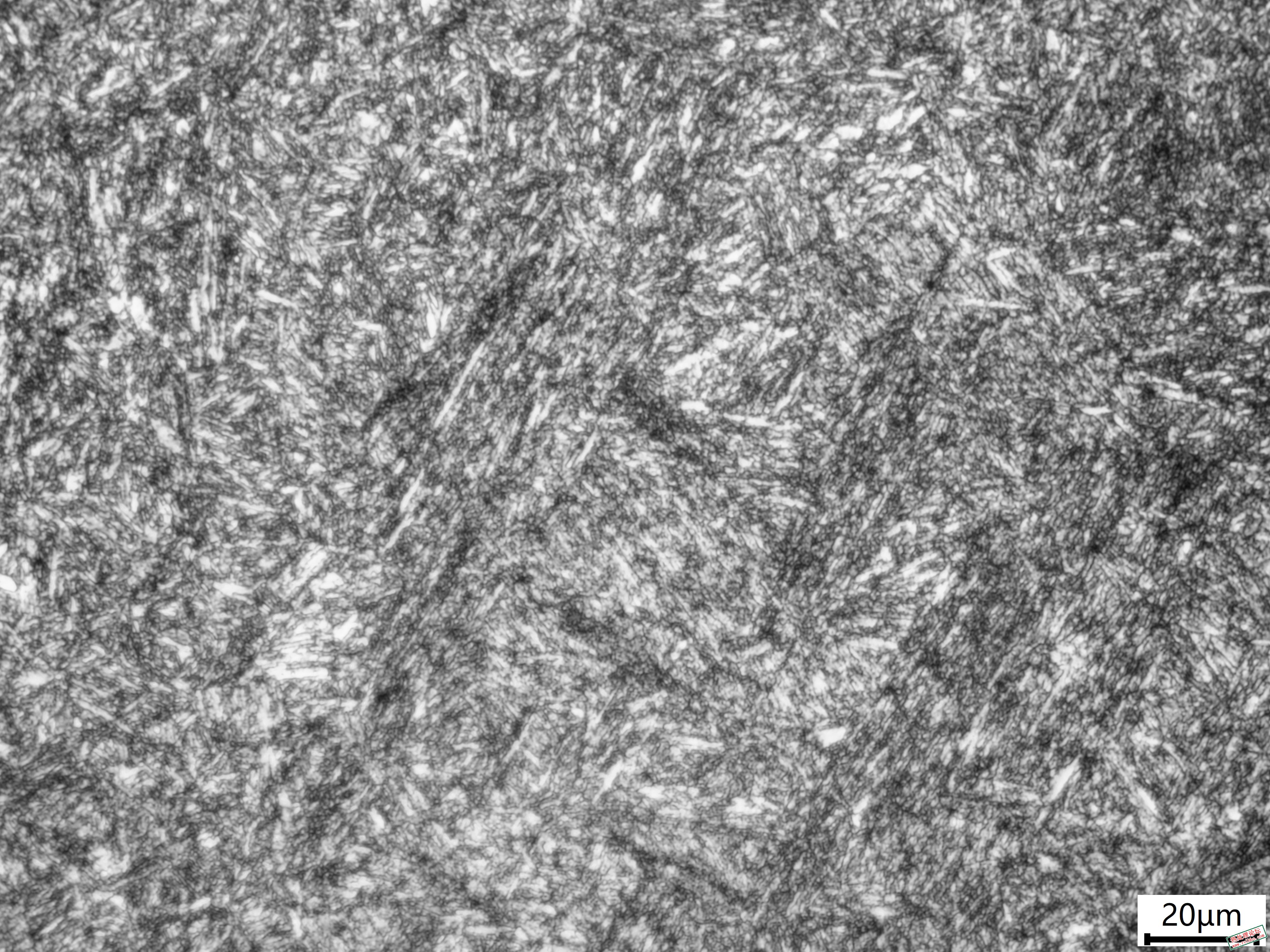

发表于 2025-1-19 10:38:41 | 显示全部楼层
38CrMoAl的调质组织

发表于 2025-1-19 14:12:16 | 显示全部楼层
ruben520 发表于 2025-1-19 10:38
38CrMoAl的调质组织
这张调质组织还不错,上面的几次就是意思了下没什么实际意义
