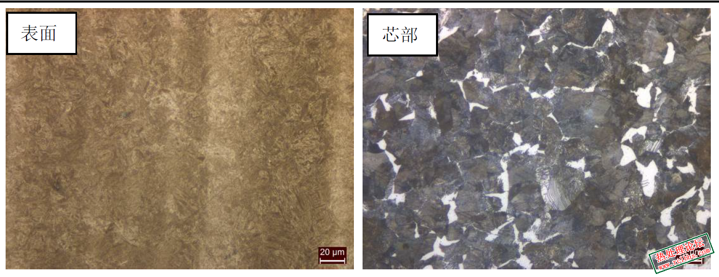

40Cr表面淬火回火,芯部的组织珠光体+铁素体,为啥珠光体有的呈现指纹装,有的看不出来啊。
表面和芯部组织
表面和芯部组织

珠光体片层可能因为取向不同,试样剖切金相腐蚀后,有的片层明显,有的不明显。

淬火效果差了,心部就是铁素体+屈氏体或索氏体组织

谢谢,现在发现扭疲断在这里,表面硬度偏低,而且芯部有解理断裂面(扭矩贡献芯部很小),有DS类夹杂物,怀疑芯部偏析了。表面硬度上不去,会不会跟偏析也有关系(非金属元素中间富集,表面少了)

表面组织一看明显就是回火过度,或者就是出水湿度高了返热。再向着回火托氏体发展。
至于芯部组织,那是因为珠光体片层的关系,片层粗的能看到铁素体片,所以像指纹。

淬火工艺是感应线圈扫描,然后冷却液冲淋;回火是网带炉。

片间距大的,颜色浅,看起来像指纹;间距小的,看不出来。颜色较深

调质工艺没做好吧,或者根本就没有调质?

戴总,你说的回火过度是指温度过高还是时间过久?回火时间长了应该影响不大吧?我们实际生产中经常会延迟回火时间,这个不影响产品质量吧

主要还是温度吧,时间的话,只要保温充足,延迟一些影响很少,几乎可以忽略。

一般是有浓度差,珠光体转变点不一样,,,高温转变的间距大些

网带炉回火的,谈不上保温
