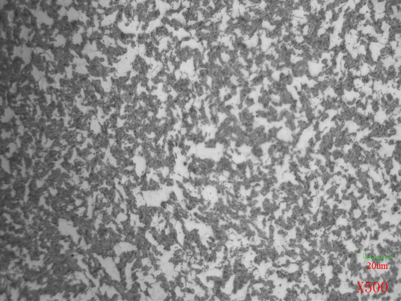

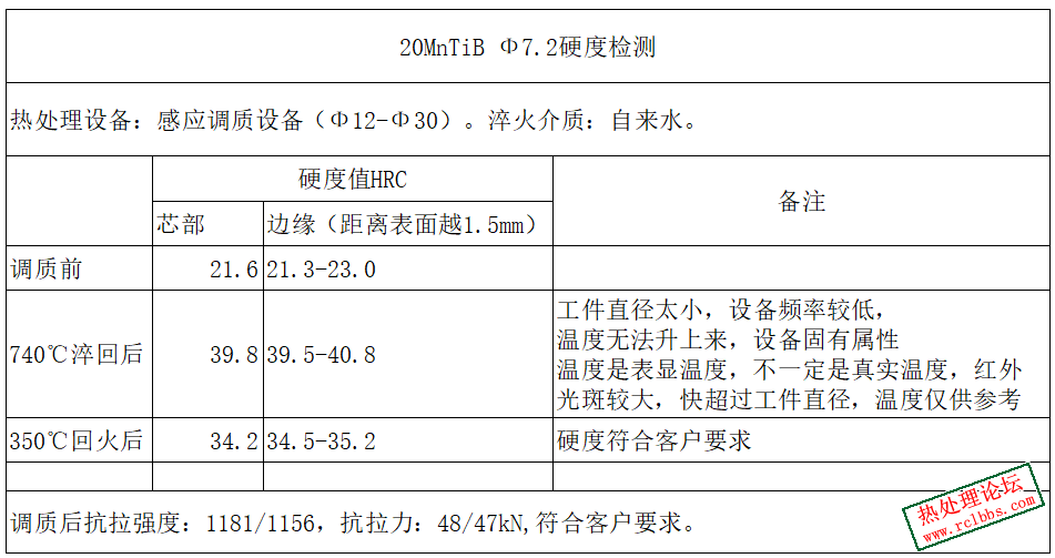

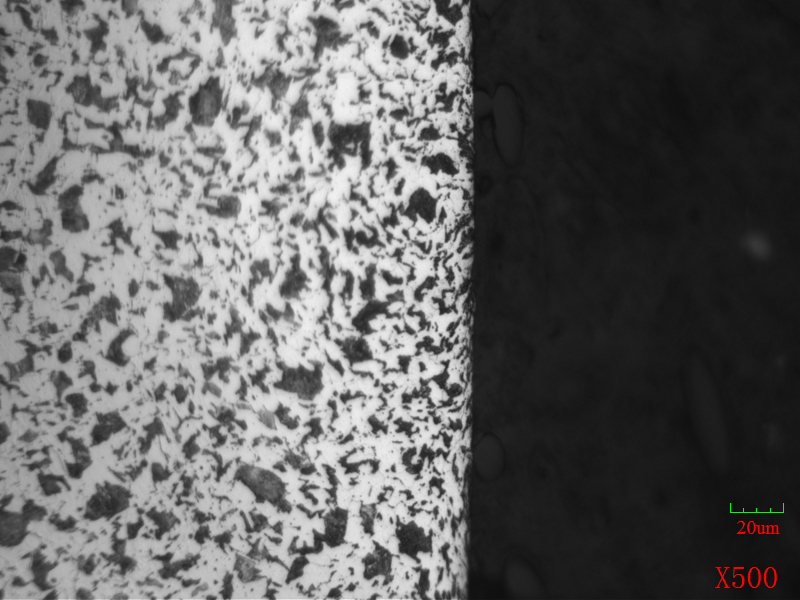

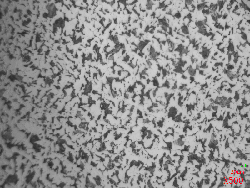

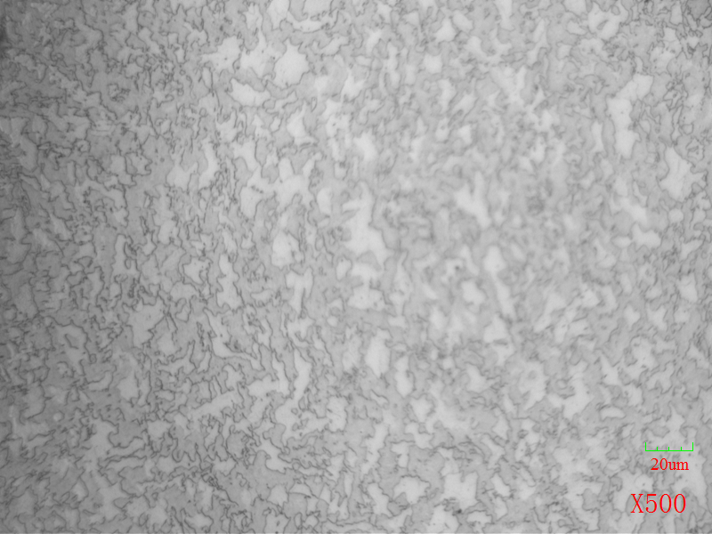

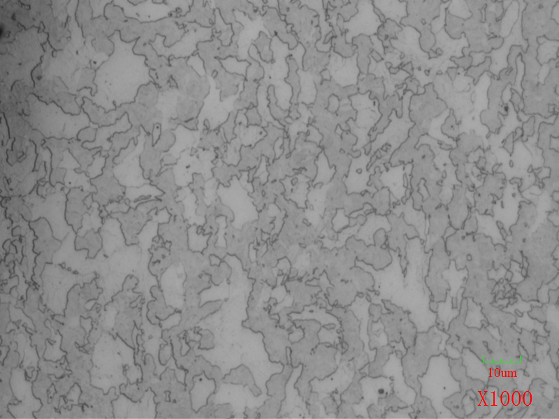

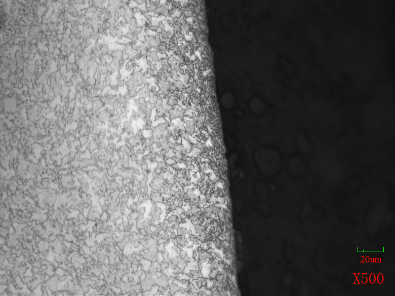

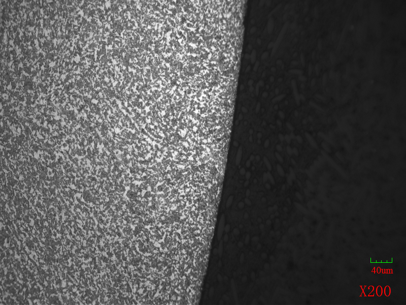

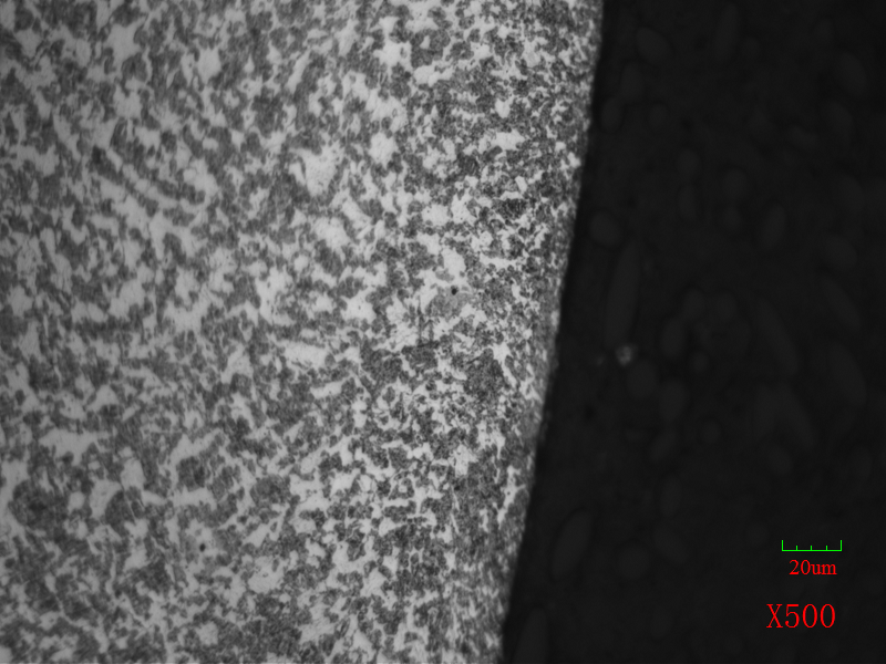

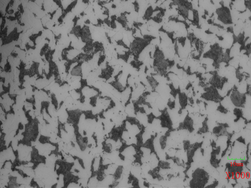

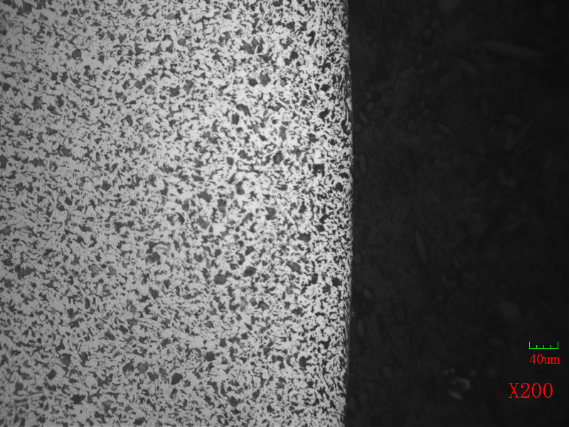

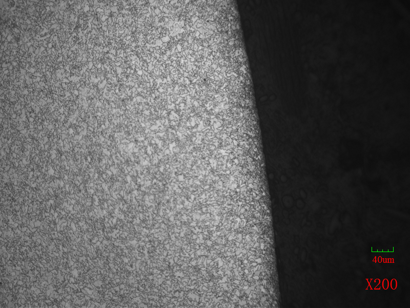

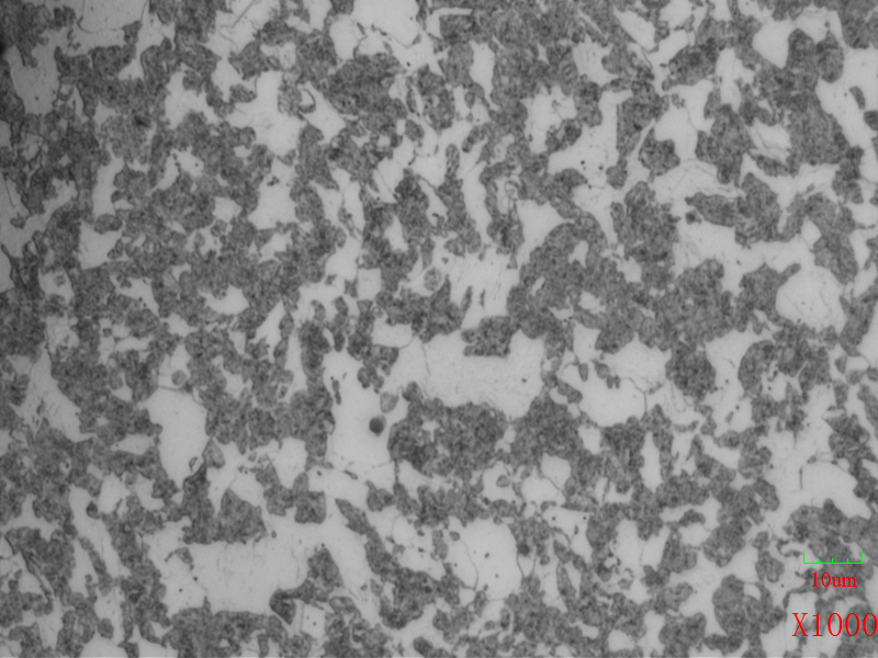

20MnTiB Φ7.2采用感应调质,虽然硬度和抗拉力都符合客户要求,但是金相组织不符合内控标准,原因就是淬火温度不够,这是设备固有的属性,无法改变。请各位老师帮忙分析下调质前、淬回后、回火后金相组织。
调质前,边缘和芯部金相
20MnTiB-7.2-调质前-X200-边.jpg 20MnTiB-7.2-调质前-X500-边.jpg 20MnTiB-7.2-调质前-X500-中部.jpg 20MnTiB-7.2-调质前-X1000-中部.jpg
淬火后,边缘和芯部金相
20MnTiB-7.2-淬火后-X200-边.jpg 20MnTiB-7.2-淬火后-X500-边.jpg 20MnTiB-7.2-淬火后-X500-中部.jpg 20MnTiB-7.2-淬火后-X1000-中部.jpg
回火后,边缘和芯部金相
20MnTiB-7.2-340°回-水冷-X200-边.jpg 20MnTiB-7.2-340°回-水冷-X500-边.jpg 20MnTiB-7.2-340°回-水冷-X500-中部.jpg 20MnTiB-7.2-340°回-水冷-X1000-中部.jpg
签到天数: 2261 天
发表于 2023-10-13 07:40:07 | 显示全部楼层
原材料:珠光体+铁素体
淬火后:马氏体+未溶铁素体
回火后:回火托氏体+未溶铁素体
回复 顶 1 踩 0
签到天数: 610 天
 楼主| 发表于 2023-10-13 17:25:34 | 显示全部楼层
dzkyx1314 发表于 2023-10-13 07:40
原材料:珠光体+铁素体
淬火后:马氏体+未溶铁素体
回火后:回火托氏体+未溶铁素体
感谢指导,金相不合格,但是硬度和力学性能却达标。
