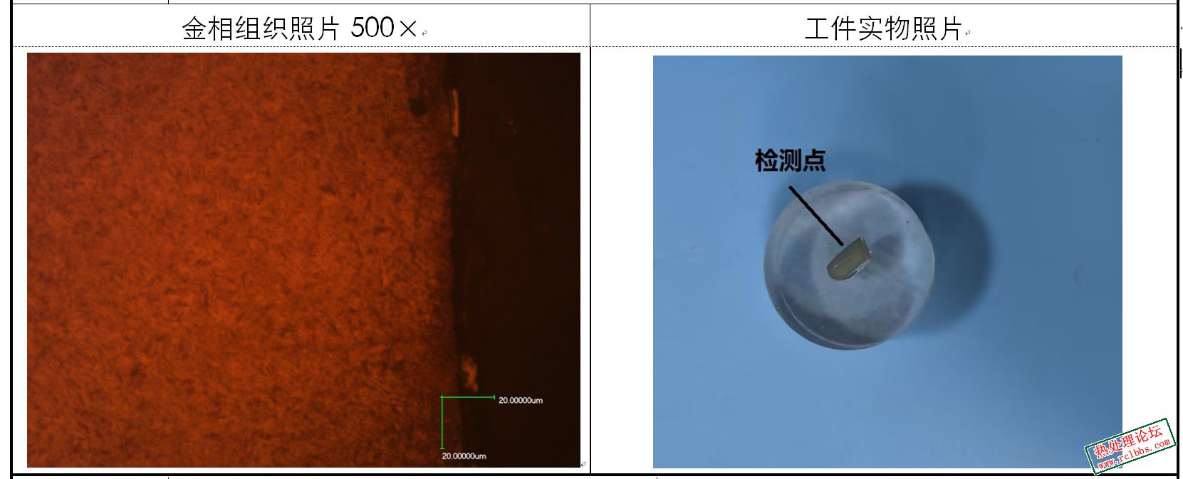

20CrMnTi渗碳淬火+回火,硬度偏低,金相能看出啥问题吗?要求58~63HRC,实际55。

有没有可能是碳浓度偏低

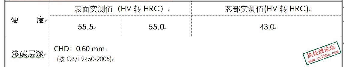

签到天数: 55 天
 楼主| 发表于 2023-10-13 09:08:18 | 显示全部楼层
dzkyx1314 发表于 2023-10-13 07:45
表面0.1直接打维氏看看
表面金相,是否能看出来渗碳不足啊?
表面硬度和芯部硬度
表面硬度和芯部硬度
签到天数: 1036 天
发表于 2023-10-13 09:26:58 | 显示全部楼层
渗碳的问题,表面碳浓度低了
签到天数: 2261 天
发表于 2023-10-13 11:24:03 | 显示全部楼层
grq1984 发表于 2023-10-13 09:08
表面金相,是否能看出来渗碳不足啊?
金相上面可以看出来表面碳浓度不高;还有这个产品本来大家都不会做太高的碳浓度。硬度不合格应该和两个参数有关系:1.设备异常,比如没有丙烷了,碳浓度低到淬火硬度都起不来了。2.回火温度偏高。应该比较偏向第一个。

金相不清楚,表面碳浓度低,还有以个可能残余奥氏体多, 看金相感觉是碳浓度低
签到天数: 1152 天
发表于 2023-10-14 14:19:44 | 显示全部楼层
金相照片不够清楚。拍照时,白平衡一下。
签到天数: 122 天
发表于 2023-10-16 14:13:47 | 显示全部楼层
扩散的时候碳浓度低造成淬火硬度不合格

很有可能碳浓度偏低,可以打光谱测试下碳含量

前面都说碳浓度低了,把强渗扩散的时候的碳浓度说一下啊,这样大家都好评价

和碳浓度没关系,提高淬火温度可以解决

你这金相照片是500倍吗?目测表面到里面2公分区局 黑色到底是马氏体还是非马组织? 另外你这试块这么看着怪怪的不均匀吗?

就是实际碳势低了,

硬度低不管其它的一般就是你的淬火的时候碳势低了,看下淬火温度,淬火保温时间和淬火碳势这三样就行了
签到天数: 1157 天
发表于 2023-10-19 13:03:43 来自手机 | 显示全部楼层
返工淬火,提高碳浓度0.85~0.90

洛氏硬度计把渗碳层打穿了,也有可能
签到天数: 206 天
发表于 2025-4-9 23:25:03 来自手机 | 显示全部楼层
琅琊逗逗 发表于 2023-11-27 00:51
洛氏硬度计把渗碳层打穿了,也有可能
大的维氏硬度转换成洛氏硬度的
