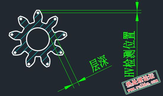

前                      题: 我司针对小模数齿轮加工和表面淬火(旋转扫描淬火)
材                      料:40Cr调制后     pAG水溶性淬火液
齿轮轴的模数分别有:0.6/0.8/1/1.25/1.1545       齿数9-10
高频淬火的高频设备分别:一台河北超畅保定红星高频MOS管结构(频率200-230Khz)工作时频率可见在227Khz左右
                                       一台卧式电子管结构高频设备(频率100-250Khz)
出现异常问题:采用mos管结构的设备在加工0.6/0.8模数的齿轮时出现齿顶圆(齿尖进入0.1-0.5)处硬度不均匀高低差距大,不合格且马氏体等级差>8级,产品硬度要求53-58HRC,马氏体要求3-7级。
经检测用凡是用mos管设备高频淬m0.6/m0.8产品出现齿尖硬度不稳定的情况。马氏体组织也不稳定。M0.8/M0.6的产品早mos管设备高频加工,满足不了浅层深高硬度;
但是≥m1的产品加工过程中这种情况的出现会好很多,硬度差异不大!
异常点:淬火感应线圈冷却结构的原因,高频淬火过程中出现反水情况(会带走一部分热量)
同样的产品拿到卧式电子管设备上高频淬火,效果改善很明显,同样的产品,同样的感应线圈,同样的扫描旋转淬火,催出来的产品硬度均匀,层深浅高硬度!
求解:是不是两台设备结构的差异导致MOS管高频设备不适合淬0.8/0.6模数的产品(因为齿小、齿多、齿槽窄,齿表受热面积小),加之mos高频设备发热是缓慢增长式发热,再者淬火过程中感应线圈反水无法很好的避免,综合因素导致无法满足加工M0.8/M0.6的齿轮高频加工呢?
走访很多类似厂家,存在一样的问题,他们把M1以下模数的产品专门用电子管设备高频处理,把M1以上的产品用MOS
管设备高频处理!
检测点位(HV)
检测点位(HV)

感应热处理 发表于 2023-10-14 13:08
没发现这个规律,,9-10的齿数没见过。
不会吧,模数0.8  齿数9齿     或者0.6模数  齿数10齿,这样的齿轮轴没见到过?
