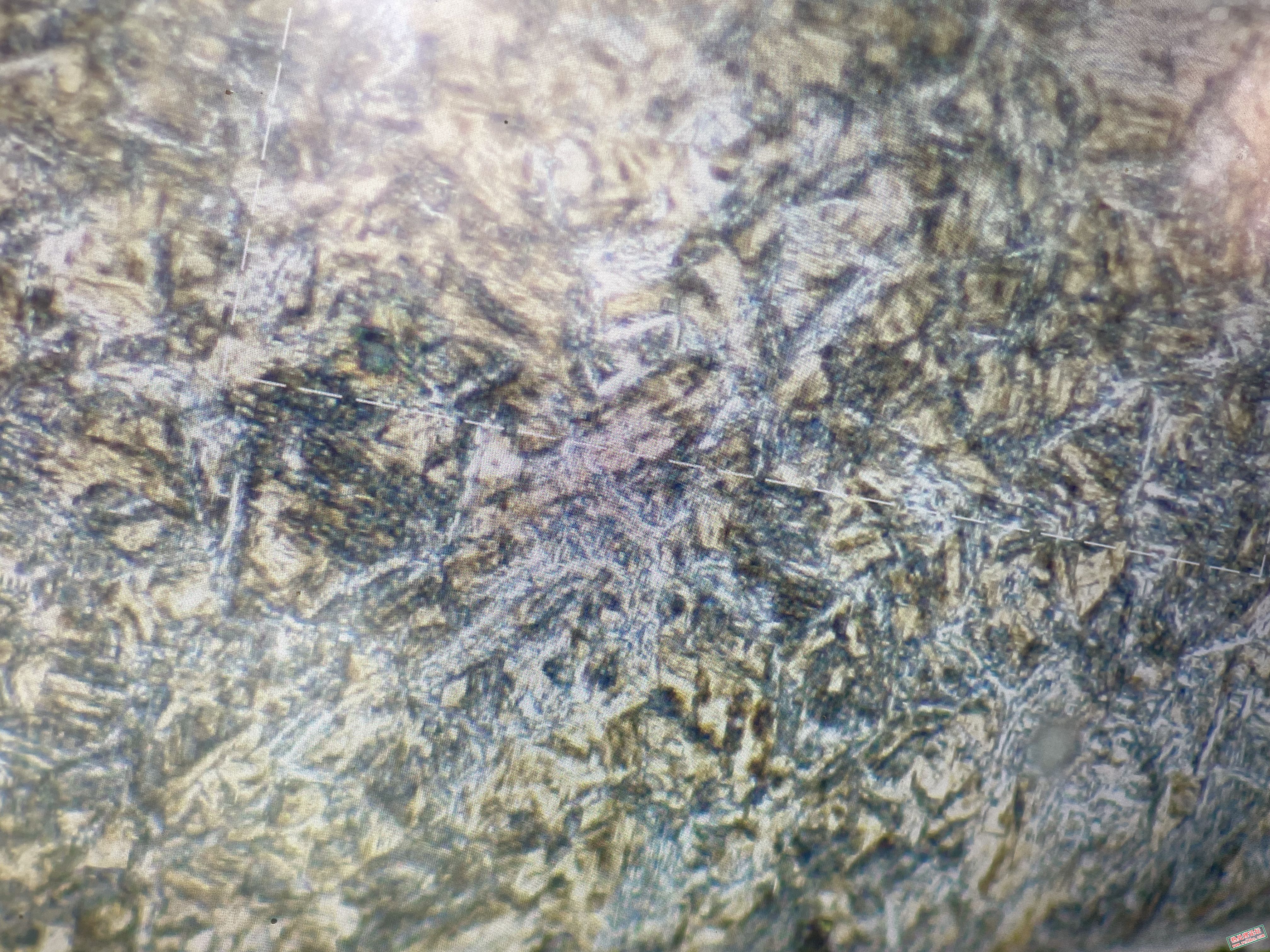

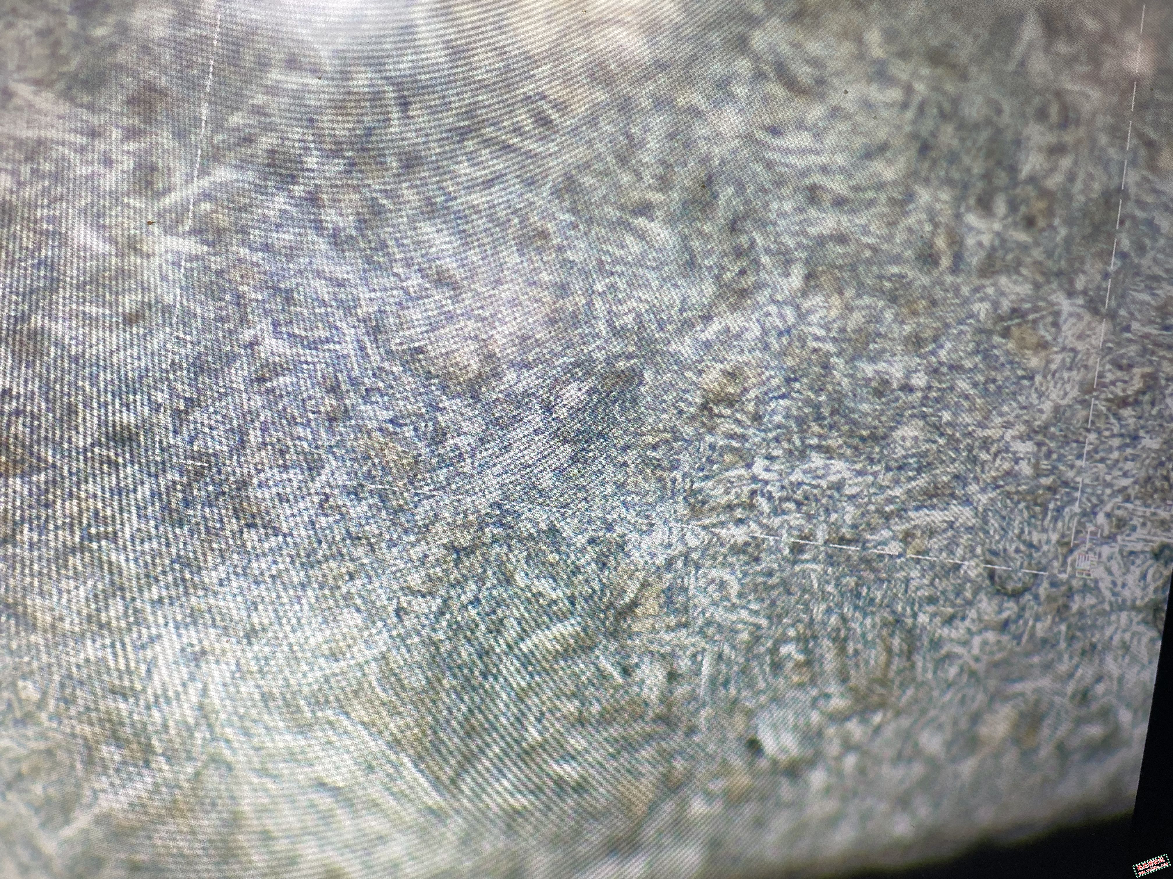

请大神帮忙看看,这两种组织的区别
硬度46HRC
硬度46HRC
硬度35HRC
硬度35HRC

 楼主| 发表于 2023-10-17 10:50:29 | 显示全部楼层
材料20CrMnTi渗碳防渗位置

发表于 2023-10-18 07:52:39 | 显示全部楼层
1.防渗部分可能有轻微漏渗,从图片上的组织来看没有漏渗硬度是不可能达到46HRC的。
2.芯部是这个组织状态下正常的硬度值,和表面差异和漏渗以及表面和芯部冷却差异有关。

 楼主| 发表于 2023-10-18 09:49:00 | 显示全部楼层
2.芯部是这个组织状态 ...
第一张图中的发黄的是什么组织?
签到天数: 2186 天
发表于 2023-10-18 16:38:08 | 显示全部楼层
马氏体。这个位置这个情况和渗碳过渡区后面尾巴那里类似。
